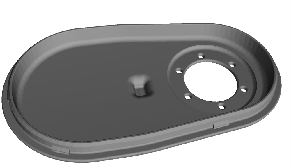

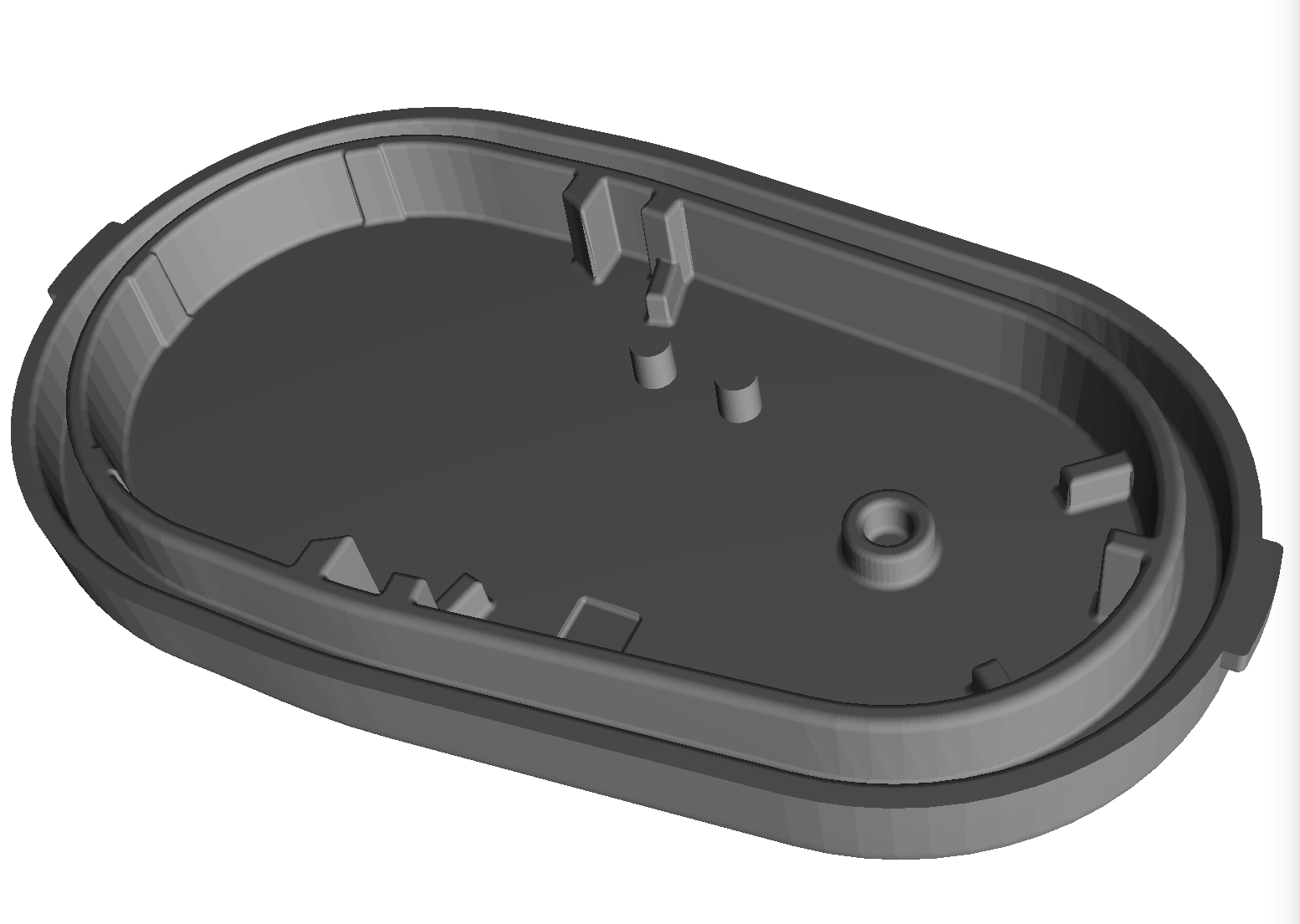

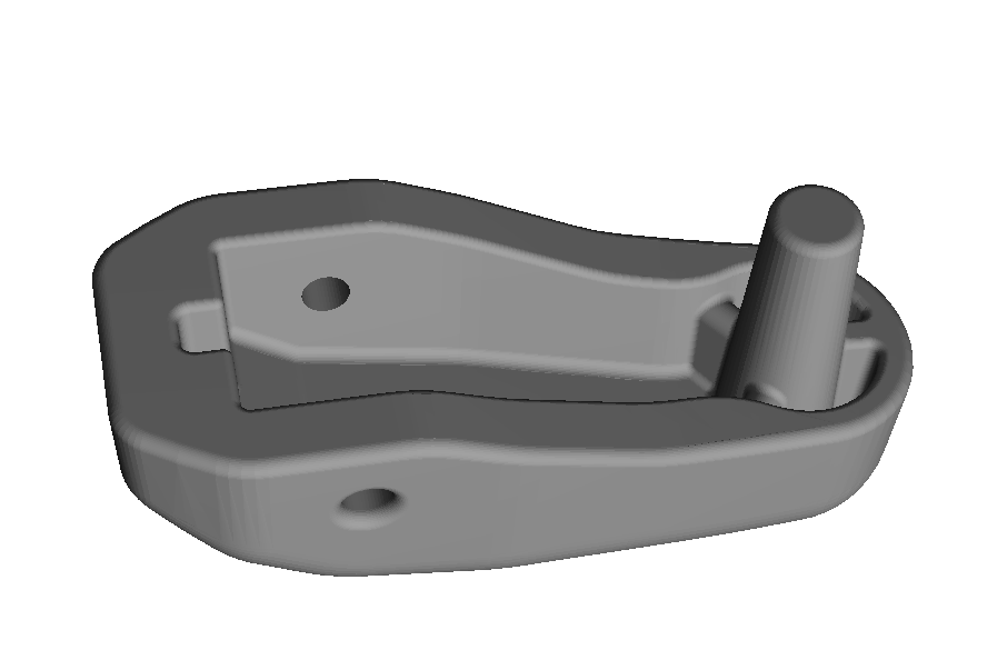

Brno Posté(e) mercredi à 18:49 Posté(e) mercredi à 18:49 Bonjour nscheffer. Ça peut t'aider ? (Séparation réalisée avec blender et ses options de sélection). J'ai des doutes sur le maintien de l'assemblage entre les pièces 2&3. sram_axs-sram_axs_1.stl sram_axs-sram_axs_2.stl sram_axs-sram_axs_3.stl

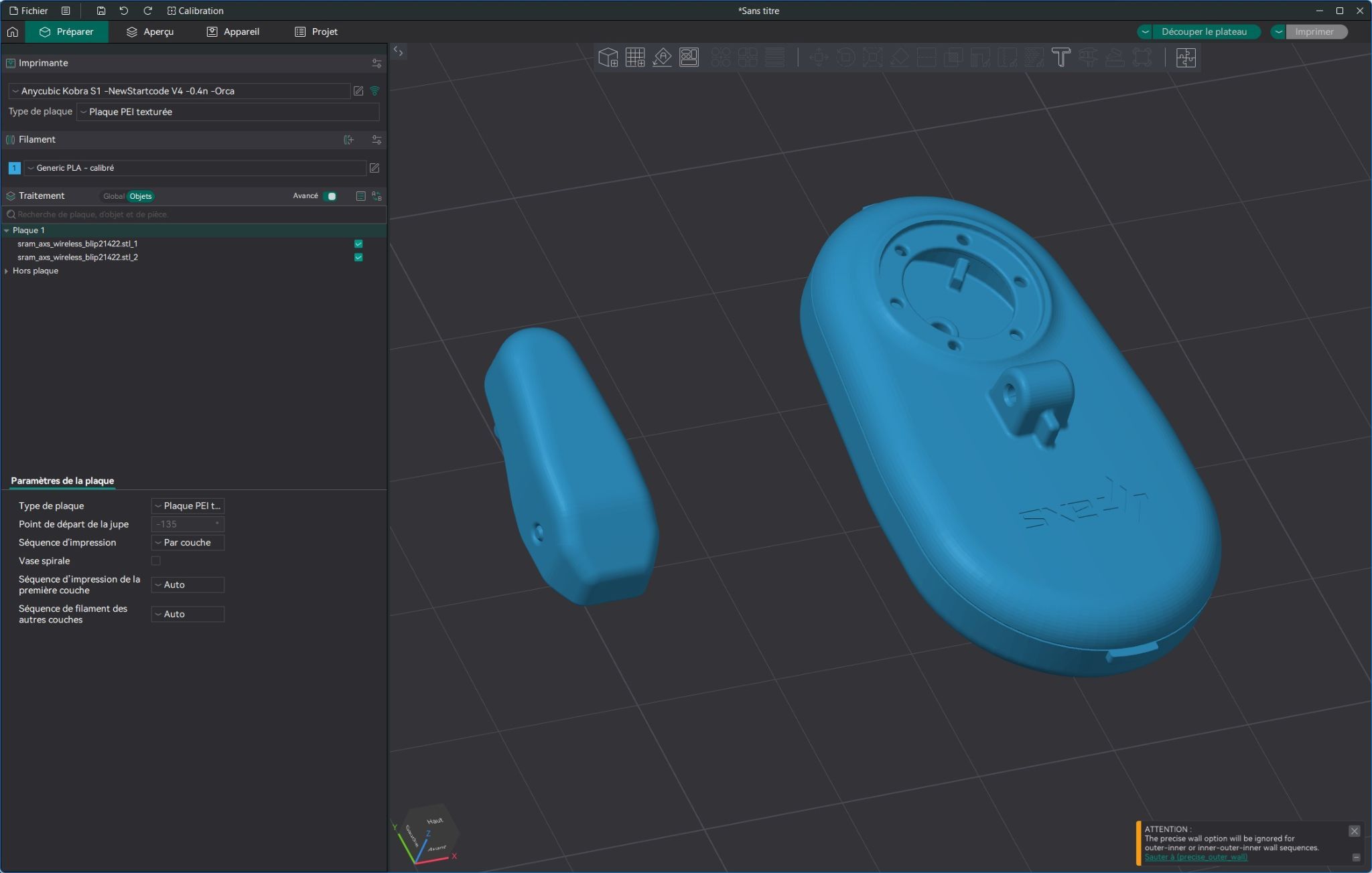

Gærbek Posté(e) mercredi à 19:05 Posté(e) mercredi à 19:05 Ah ! Marrant : je viens d'essayer avec Orca et il ne "voit" que deux pièces
Brno Posté(e) mercredi à 19:10 Posté(e) mercredi à 19:10 Je ne connais pas orcaslicer, mais pourquoi ne pas imprimer une pièce après l'autre ?
nscheffer Posté(e) mercredi à 19:17 Auteur Posté(e) mercredi à 19:17 le fichier .stl d'origine on pouvait séparer le poussoir sur le dessus mais on en pouvait pas séparer les deux pièces emboiter ensemble. C'est @Brno qui m'a séparer chaque pièce dans un fichier à part. Je viens de lancer l'impression pour faire le test...
papajds Posté(e) mercredi à 19:28 Posté(e) mercredi à 19:28 (modifié) Bonsoir, c'est pas très grand comme pièce. les petits ergots cylindriques sur le fond ,font 1.25mm de diamètre ; en FDM ,ça va être limite. je rejoins @Brno l'emboitage fait 0.5 mm (rayon compris) Modifié (le) mercredi à 19:40 par papajds

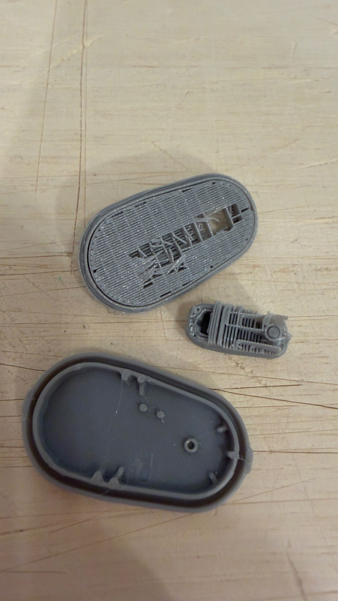

nscheffer Posté(e) mercredi à 20:22 Auteur Posté(e) mercredi à 20:22 premier test c'est pas terrible : - le boitier du fond semble correct - le couvercle j'ai du mal à enlever les supports à l'intérieur - le bouton poussoir sur le dessus idem les supports sont très dur à enlever Il va falloir que j'essaye plusieurs réglages pour les supports...
Alain D. Posté(e) mercredi à 20:27 Posté(e) mercredi à 20:27 Peut-être des supports moins dense, et/ou de différents types, et avec plus d'espace entre les supports et la pièce.
nscheffer Posté(e) mercredi à 20:46 Auteur Posté(e) mercredi à 20:46 je refais une impression avec : - le couvercle à 45° (c'est le mode arrange auto qui me l'a positionné comme cela !) - le poussoir à l'envers de 180° - le capot du fond aucun changement A suivre..
