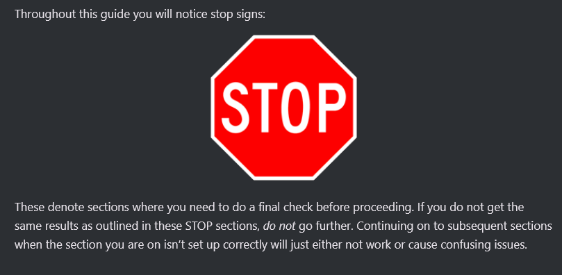

Mais il faut tout lire une première fois avant de commencer.
Et surtout suivre ce conseil :
Le mode opératoire est différent de ce que j'avais "l'habitude" d'utiliser.
