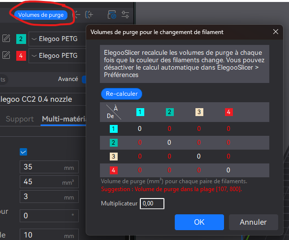

pascal_lb Posté(e) Février 14 Auteur Posté(e) Février 14 (modifié) Il y a 1 heure, Atlan59 a dit : je ne sait pas pourquoi mais dans Elegooslicer le multiplicateur du volume de purge était sur 2. Sans doute pour éviter les mélanges de couleurs par exemple quand tu passes du noir au jaune tu peux aussi jouer sur les réglages de cette fenêtre, là pour moi tout est à 0 car je n'ai pas la CC2 Modifié (le) Février 14 par pascal_lb
Atlan59 Posté(e) Février 15 Posté(e) Février 15 (modifié) Oui, je connait bien depuis le passage de ma elegoo Neptune 4 plus avec le kit coprint. Perso le calcul automatique est désactivé, et je regarde les Crotte pour voir si il faut changer… Modifié (le) Février 15 par Atlan59 1
pascal_lb Posté(e) Février 15 Auteur Posté(e) Février 15 il y a 21 minutes, Atlan59 a dit : Perso le calcul automatique est désactivé Oui ça ne fonctionne pas à tous les coups surtout les couleurs avec un fort contraste parfois ça bave sur la couleur la plus claire

jc83 Posté(e) Mars 15 Posté(e) Mars 15 Le 15/02/2026 at 20:22, pascal_lb a dit : Oui ça ne fonctionne pas à tous les coups surtout les couleurs avec un fort contraste parfois ça bave sur la couleur la plus claire je rebondi sur ta reponse car je voudrais un peu augmenter le volume de purge sur ma cc1 , lors du changement de fil il reste encore un peu de l'ancien fil lors du demarrage de l'impression de la piece avec le nouveau fil du coup j'ai rajouté une jupe , dans les preferences on peut lever l'automatisme du volume de purge mais je ne vois pas comment l'augmenter
pascal_lb Posté(e) Mars 15 Auteur Posté(e) Mars 15 il y a 5 minutes, jc83 a dit : je voudrais un peu augmenter le volume de purge Je suppose que tu réinséres ton filament manuellement ? Si c'est le cas tu purges 1 fois ? Tu as la possibilité de purger une deuxième fois en "cliquant" sur ré-essayer
jc83 Posté(e) Mars 15 Posté(e) Mars 15 il y a 15 minutes, pascal_lb a dit : Je suppose que tu réinséres ton filament manuellement ? Si c'est le cas tu purges 1 fois ? Tu as la possibilité de purger une deuxième fois en "cliquant" sur ré-essayer oui j'insere manuellement et effectivement de réessayer semble être une meilleure solution mais c'est dommage que sur la cc1 on ne puisse pas regler le volume de purge
pascal_lb Posté(e) Mars 15 Auteur Posté(e) Mars 15 il y a 12 minutes, jc83 a dit : c'est dommage que sur la cc1 on ne puisse pas regler le volume de purge Dans le slicer il est possible de régler le volume de purge mais pour les machines avec système multi filaments, je ne sais pas si ça fonctionne aussi sur la CC1 lorsque l'on fait le changement manuellement 1
