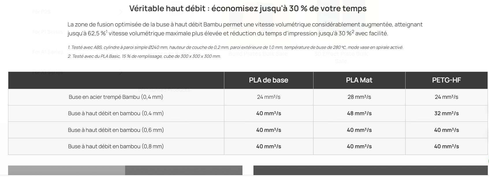

En flux standard c'est cette buse https://eu.store.bambulab.com/fr/products/bambu-hotend-h2-p2s (livré avec la machine) et en débit élevé c'est celle là https://eu.store.bambulab.com/fr/products/bambu-high-flow-hotend-h2-p2s
et dans ce tableau tu vois la différence de vitesse volumétrique maximale que tu peux atteindre pour peu que ton filament le permette
