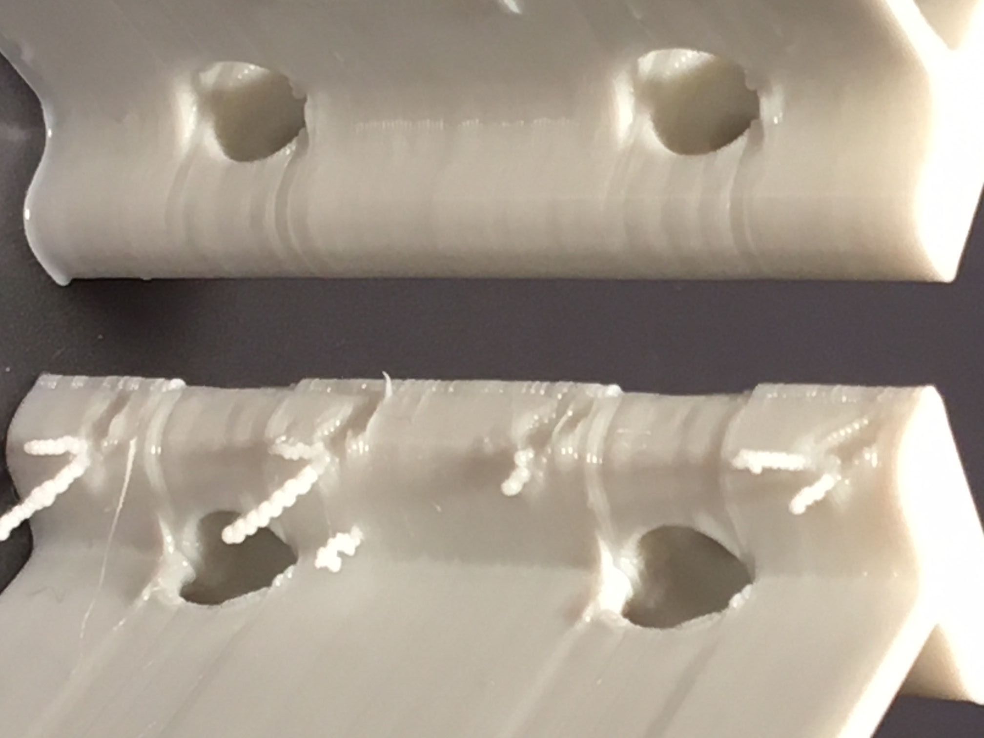

Voilà, sur une A1 mini, j'imprime une pièce en TPU 95A HF, tout se passe bien, l'impression est belle.
Je relance l'impression avec deux pièces cette fois-ci (même modèle), des bavures partout, l'horreur.
Comme je n'étais pas tout le temps présent, je n'ai pas fait attention au compteur de temps.
Indépendamment, du temps initial de calibration, Bambu Studio sort 30 mn pour une pièce, puis 39 mn pour 2 pièces, puis 50 mn pour 3 pièces ...
Le profil étant le même, pourquoi fait il varier la vitesse suivant le nombre de pièces ?
Je n'ai jamais observé ce phénomène auparavant.
Suis-je condamné à imprimer mes pièces une par une pour avoir une impression correcte ?

Je suis pas certain qu'il augmente la vitesse. Plutôt qu'il fait des "économies d'échelle"
Par contre, selon la pièce, le fait d'en faire plusieurs doit multiplier les rétraction / reinsertion, et il est possible que ça soit ça que le TPU n'aime pas trop.
Tu nous partagerais une image  ?
il y a 23 minutes, TMNH49 a dit :
Avec du TPU faut voir,
Quand tu fais trois pièces, il ne le fait pas en séquentiel sauf si tu le prévois mais couche par couche,
lors du changement de pièce à chaque couche, rétraction du TPU réinjection et le TPU à tendance à faire des fils d'ange.
ce qui peut dégrader la qualité.
Je ne pense pas que les vitesses d'impression changent mais cela tu peux le voir dans l'aperçu du slicer en mettant sur vitesse.
Après selon ta pièce tu peux regarder si tu peux faire du séquentiel pièce l'une après l'autre, peut-être que deux, il faut une certaine distance entre les pièces pour éviter les collisions.
le slicer devrait te le dire si tu passes en mode séquentiel dans le slicer.

Voilà une photo de la pièce imprimée en solo à gauche et celle imprimée par 2 à droite. Cela fait quand même un gros écart de qualité... (désolé l'image bascule à droite en se chargant sur le forum).
C'est en effet très certainement un souci de rétraction quand la buse passe d'une pièce à l'autre.
Je pense qu'il va falloir les imprimer une par une 😅
Hello, ou si possible suivant la place sur le plateau, imprimer par objet peu-être?

Ca imprime moins vite avec une seule pièce car la vitesse est bridée par le temps minimale d’une couche, lorsque tu mets plusieurs pièces, la couche (de toute les pièces) est bcp plus longue donc pas bridée par ce paramètre. Je pense qui si tu reduis le debit volumique, que tu augmente la retraction (0,8 au lieu de 0,4) et que tu place tes pieces au plus proche les une des autres cela devrait améliorer les choses… a tester
Et si ton tpu en inferieur a 95A (donc plus souple) il faut calibré le k-factor manuellement en imprimant des ligne de test (mode dispo dans bambu studio) sur le 90A de bambu je suis arrivé a un facteur k de 0,750 ce qui est enorme (0,02 pour du pla classique)
Petite correction, c’est 0,350 le facteur k pour du 90A bbl

Hello à tous et merci pour vos conseils.
Le problème est résolu et voici comment:
- impression d'une seule pièce à la fois, sinon bavures sur les couches.
- réduction de la vitesse à 50%
Et dorénavant l'impression est propre !
