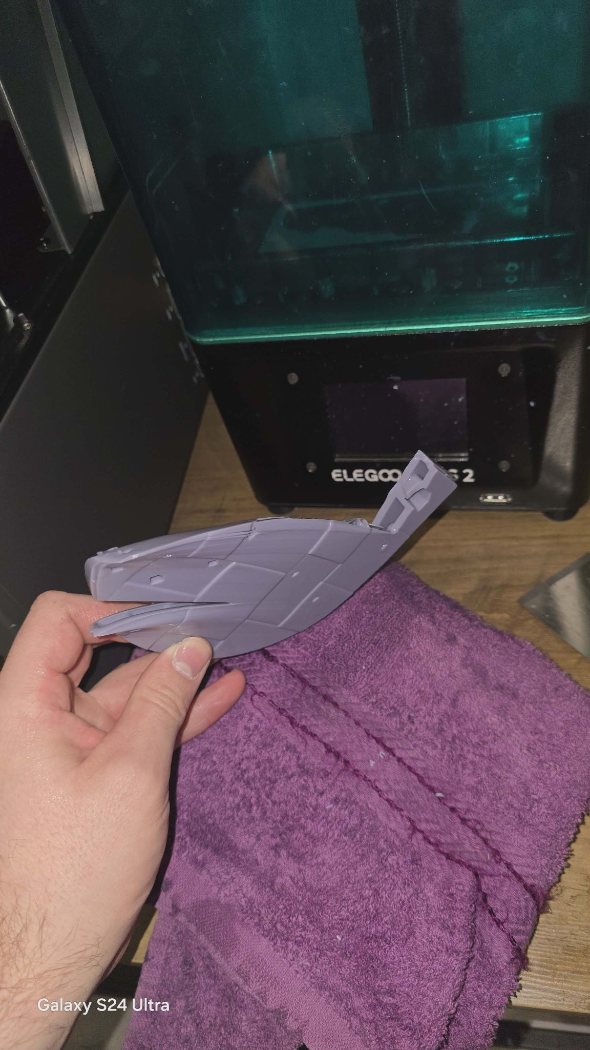

navrée de vous déranger, je suis embêter depuis quelque jours avec mon imprimante résine (elegoo saturn 4 ultra 12k), j'ai un soucie en gros ma pièce se "coupe" et déforme pendant l'impression, par exemple sur ma figurine que j'imprime en plusieurs pièce, il y a qu'une pièce (la base) qui a eu se problème mais le reste non, mais le soucie c'est que je l'avais déjà imprimer mais avec d'autre paramètre que maintenant (j'ai passer plusieurs heure a peaufiner mes réglage avec une pièce test pour le temps d'expo) je vous met tout en photo pour mieux comprendre
merci d'avoir prit du temps pour lire et peut être m'aider
bonne soirée/journées a vous

Salutation !

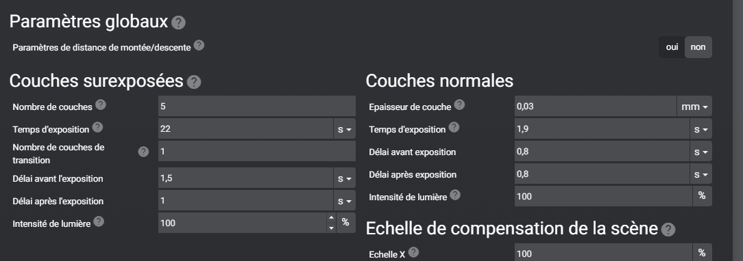

En supposant que les durées d'exposition sont adaptées pour cette résine à cette température d'environnement d'impression
( mais si tu es un poil en dessous, cela n'aide pas la solidité des supports d'impression et cela casse plus facilement aux pointes des supports lors de l'impression et donc les supports ne stabilisent pas la pièce tout le long de l'impression )
En supposant que tu as évidé et correctement placé des trous d'évent pour éviter la création de ventouse lors de l'impression.

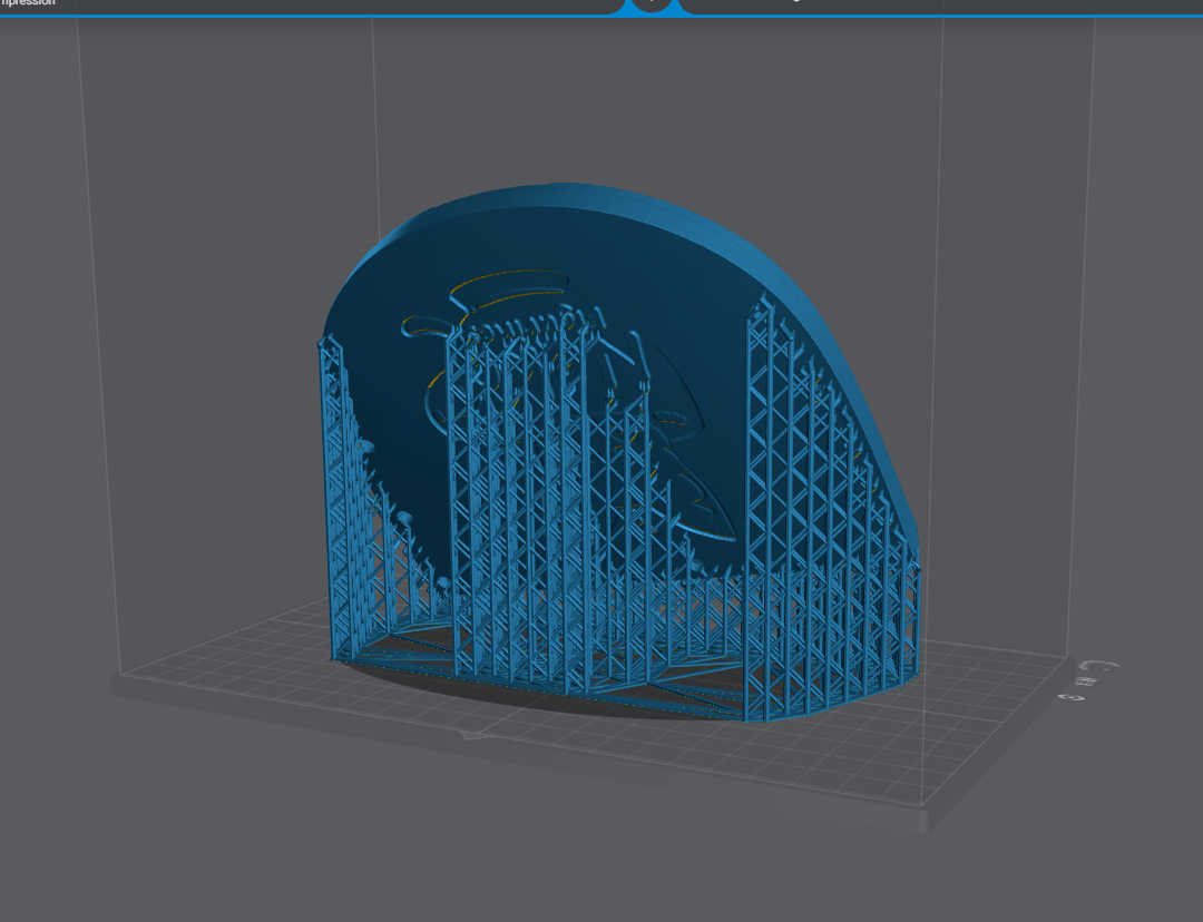

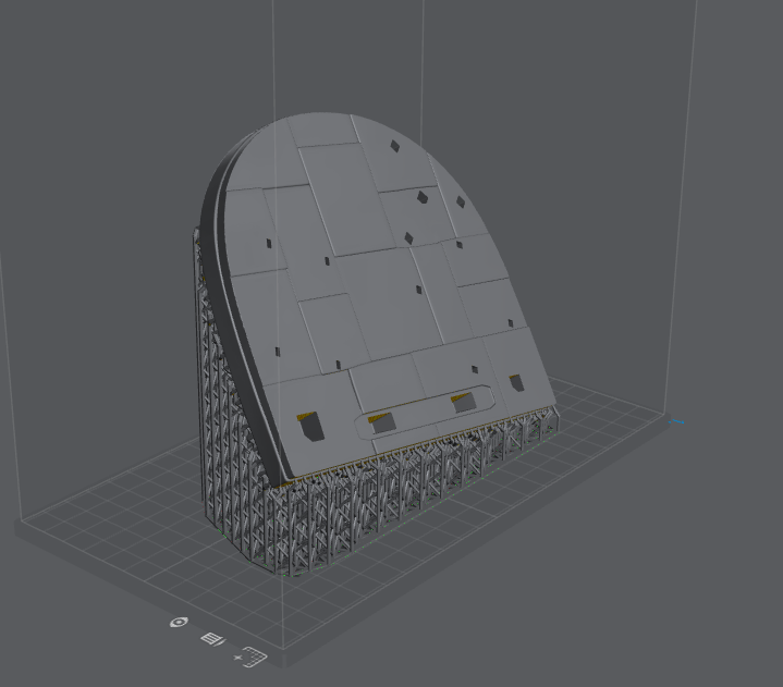

Je dirais que c'est la taille, la quantité et le placement des supports d'impression à revoir.
Et je dirais de regarder les vidéos dans le sujet suivant.
Plus exactement
, (bien remarquer dans la vidéo suivante comment il "blinde" de supports d'impression et utilise plusieurs tailles de supports d'impression pour correctement maintenir en place un relativement gros objet tout au long de l'impression )
et

Salut
Merci de ta réponse, je regarderai les tutos ce soir en rentrant du taff et j'essaierai. Mais là, j'ai changé les paramètres, j'ai mis 50 microns pour une expo de 2.2, je pense que ça sera mieux pour les grosses pièces... J'avais fait les tests d'exposition avec une pièce assez plate, il faudrait que j'essaie avec le cône de calibration...
Merci beaucoup de ton aide.

bonjour ! ,
j'ai regarder les vidéos est effectivement je n'avais pas assez de support, j'en est rajouter… j'espère que sa fera le job... merci beaucoup de ton aide j'attend la résine car je préfère changer de résine pas sur mais j'ai un soupçon qu'il y est eu de l'eau dedans… et un mélange de résine décidément je suis pas douer lol... je reviendrais pour donner des nouvelles, (j'ai 3 fichier STL test avec plus ou moins de support on verra bien si j'ai réussis..)
encore merci !
