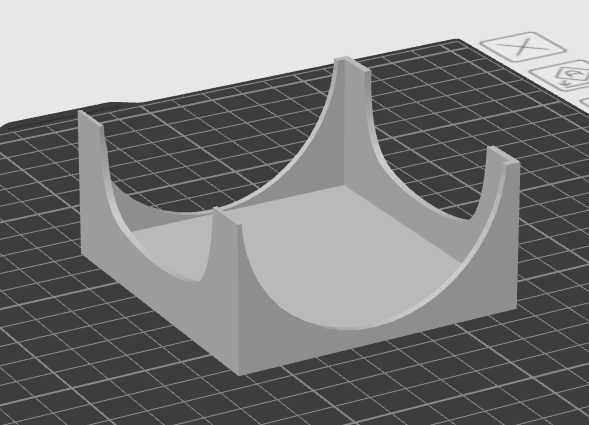

Je possède une CC2 et je tente d'imprimer une sorte de porte carte (base carré pour faire simple) sur un plateau lisse a étoile ( voir les plateaux que j'ai acheté)
Ce type de plateau laisse un motif brillant sur la 1ere couche, ici des etoiles.
Au départ j'ai laissé les réglages de base en modifiant seulement le type de plateau dans ElegooSlicer en "plateau lisse haute temperature".
Le probleme c'est que dès le depart, le PLA n'accroche absolument pas a cette surface.
 Le fil est emporté avec la tête et cela entraine au fur et a mesure le reste du fil qu'elle crache.
Les tests suivants ont été réalisé 1 par 1 en remettant les valeurs modifiés d'origine a chaque changement de test. J'ai évité de cumuler plusieurs modif d'un coup.
J'ai essayé en diminuant la vitesse d'impression de la 1ere couche, puis en augmentant l'épaisseur de la 1ere couche. Ajouter une jupe mais du coup le pb se pose aussi sur la jupe, augmenté un peu la T° du plateau en la passant a 65°, en diminuant la T° du plateau a 35°, en changeant le type du plateau en B.
Pour l'instant rien a faire, ca n'adhère vraiment pas.
Si quelqu'un a deja un peu d'expérience a partagé concernant ce type de plateau je suis preneur.
Merci a vous 😉
PS: Ci dessous la pièce que j'essaie d'imprimer.

il y a une heure, Doberman a dit :
Les plateaux avec surface de diffraction / surface PEY / P-Flat,
ont éventuellement une feuille de protection à enlever, et il y a souvent une petite languette pour faciliter cela.
Ensuite, ils sont malheureusement bien moins adhérents que les autres plateaux avec une surface PEI et la solution serait d'y aller très mais alors trés doucement.
Même si tu mentionnes que tu as diminué la vitesse d'impression de la première couche, tu ne détailles pas la vitesse, donc pas simple de savoir ce que tu as testé comme vitesse et si tu as réellement tenté d'imprimer très lentement ou non la couche initiale.
je dirais de tester avec une 'vitesse de la couche initiale' qui ne dépasse pas les 20 mm/s et un plateau à température habituelle, donc par exemple 60°C pour un PLA générique.
( sous ElegooSlicer en mode de visibilité des paramètres sur "Advanced", onglet "Speed", "First layer" "First layer infill", tous les deux à max 20 mm/s
et si cela n'adhère toujours pas alors il faudra éventuellement faire un essai à max 10 mm/s pour la couche initiale
Sinon pour la largeur de ligne de la couche initiale, je dirais pour l'instant de le laisser à 0,5 mm ( mais avoir une largeur de ligne exactement égale au diamètre du nez de la buse, donc normalement 0.4 mm, peut éventuellement aider car normalement moins de friction avec le nez de buse lors de l'impression  )
Bons essais, tiens-nous au jus et n'hésite pas à mettre des photos des résultats si cela adhère un minimum.

Concernant la distance buse/plateau je n'ai rien touché en particulier donc c'est le réglage par défaut, j'ai réalisé un "nivellement automatique" avant chaque test cela repond a ta question @pascal_lb
Le Plateau est nettoyé au vieux tshirt en coton 😅 en attendant d'acheter de l'alcool isopropylique, mais il est propre.
@PPAC: J'avais réduit a 20mm/s mais sur tes conseils j'ai mis 10mm/s pour la vitesse de couche intiale ET remplissage de la couche initiale
Et ca fonctionne pas mal ! y a juste un petit fil qui se depose au debut mais ca doit pouvoir se retirer "a la main" en etant vigilant non ?
Par contre, est ce normal de voir ceci dans Elegoo Slicer? image.thumb.jpeg.c928eaa90ddf3ad2e2811b085579c933.jpeg
J'ai selectionné comme type de plateau: "Plaque lisse haute temperature", choisi "Type B Smooth" au moment de lancer l'impression pourtant j'ai le message en rouge qui persiste.... Apparement l'impression se lance quand meme car je suis en train de testé mais pourquoi ce message alors que c'est du lisse/smooth.
Autre interrogation et apres j'arrete pour aujourd'hui:
L'espece de demi-lune qu'on voit sur l'arrondi en haut a droite, c'est du a la chaleur ? a un leger décollement ?
Cela n'a pas l'air genant dans le rendu final coté plateau (coté etoile)
En tout cas merci de vos conseils, c'est vraiment sympa de prendre le temps 👍

A vérifier mais cela me fait penser à une légère sur-extrusion (surtout si tu vois des trace de sillons creusés par le nez de la buse dans ces zones, et donc éventuellement le débit à légèrement ajuster pour ce filament et/ou le z-offset à ajuster d'un micro-poil, et il y a aussi la possibilité d'un "PA" (pressure advance) a affiner pour ce filament (a cette température d'impression)).
Pour le message d'avertissement, de type de plateau qui ne correspond pas avec celui du tranchage, n'ayant pas cette machine, je ne sais pas.

C'est sûr que juste un coup de vieux t-shirt en coton (même bien propre) ne semble pas idéal car sans IPA cela ne dégraisse pas.
 Noter que les surfaces PEY sont des réseaux de diffractions (micro-reliefs) qui seront possiblement abîmés par la moindre rayure et produit trop agressif.
Donc je dirais que l'idéal, c'est
de ne jamais avoir à les nettoyer (les ranger dans des chemises en papier pour éviter trop de poussière et ne jamais mettre les doigts dessus car rien que des traces de doigts peuvent gêner l'adhérence )
et si on doit les nettoyer, je dirais qu'il faut utiliser de l'IPA a 99.9% et "tamponner" (ne pas "frotter") avec un tissu microfibre (préférablement neuf et non pelucheux).
