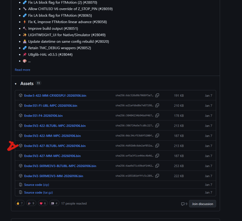

Bonjour à tous,
Je fais appel à votre aide parce que j’ai récemment effectué une importante mise à jour matérielle sur mon Ender 3 Pro. J’ai remplacé la carte mère par la version V4.2.7 de chez creatly , installé l’écran de la V2 et ajouté un capteur CR‑Touch. C’est ce dernier qui m’intéresse particulièrement.
J’ai bien déconnecté le Z‑stop et installé un firmware compatible, mais je rencontre deux problèmes :
  1. Le mouvement négatif de l’axe Z ne fonctionne plus.
  2. La hauteur de l’auto‑home (position d’origine) est beaucoup trop élevée par rapport au plateau.
Avez‑vous des pistes ou des réglages à me proposer pour corriger ces anomalies ? Merci beaucoup pour votre aide.
