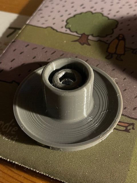

J'aurais voulu partager avec vous un nouveau problème d'impression 3D !
J'ai besoin de produire une pièce qui ressemble sommairement à celle de la première image jointe (un genre de bouchon un peu particulier...) le dessus de la pièce est la face collée à la plaque de l'imprimante. Celle que j'ai sortie l'a été sans utiliser de support. Le résultat ne fut pas terrible (défauts visibles) mais acceptable pour ce que c'était faire, mais les dimensions n'étaient pas les bonnes (proto). Je l'avais imprimée à 215° et 40° pour le plateau, à 50mm/s.

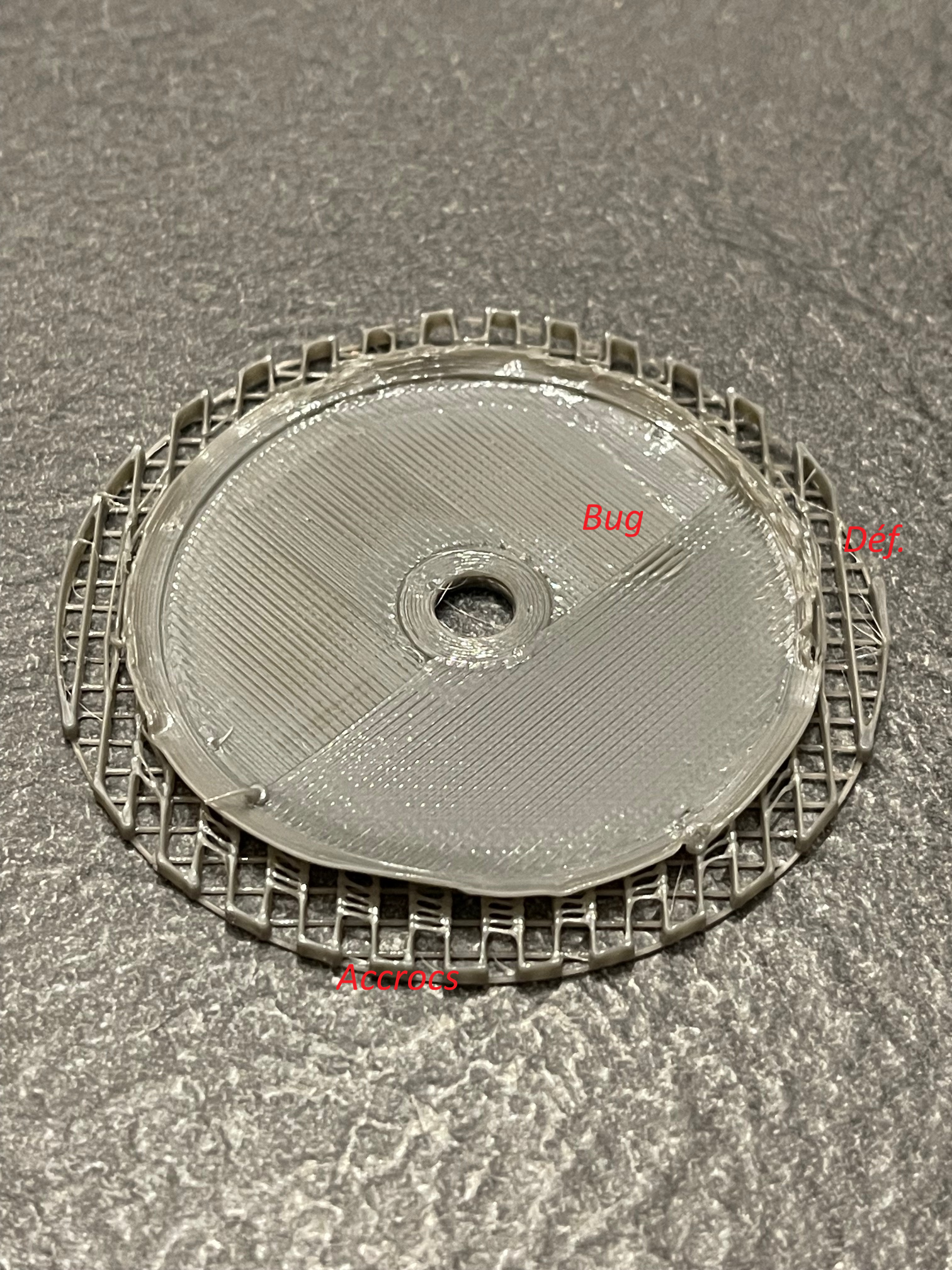

Pour les besoins, j'ai modifié la définition de la pièce (en l'agrandissant), et j'ai un peu augmenté la vitesse d'impression (75mm/s). Cela aurait dû fonctionner car il n'y avait rien d'extraordinaire. Résultat sur la 2ième image.
J'ai donc relancé l'impression en ajoutant des supports. J'ai arrêté l'impression rapidement car étant sur place, j'ai constaté que la pièce n'adhérait pas au support généré et donc se rétractait vers le haut au point d'accrocher la soufflante de la tête d'impression (zone accrocs), et de faire "sursauter" la tête lors des interférences (zone déf) - très certainement ce qui s'est produit sur la 2ième pièce...
Aussi, avez-vous une idée sur la bonne façon d'imprimer du TPU dont les formes ont des surfaces défavorables comme ce que j'ai besoin de faire ? Les températures sont données par le fournisseur du filament (Sunlu). J'ai l'impression que les couches sont très solides entre elles sauf la zone bug qui correspond aux rebonds générés lors du passage de la zone accrocs. Peut-être aurais-je dû laisser faire, mais si c'était pour avoir la même chose que sur la 2ième image que je n'ai pas surveillée ; bof 😉
