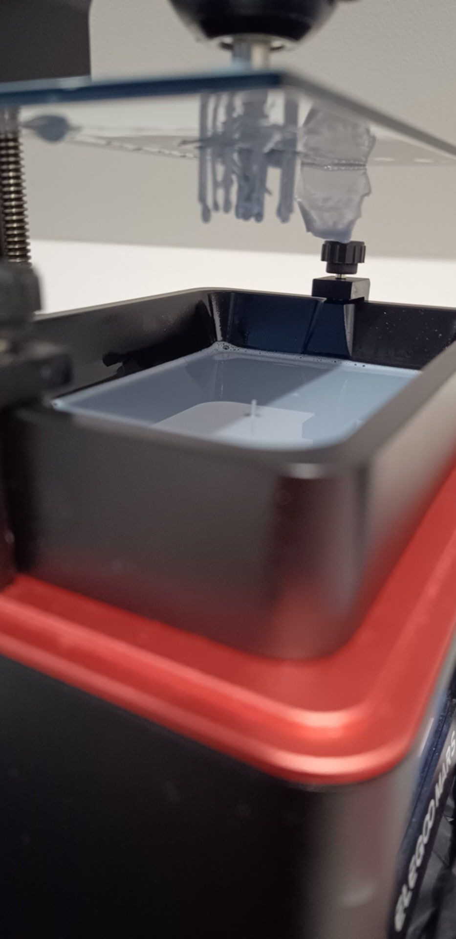

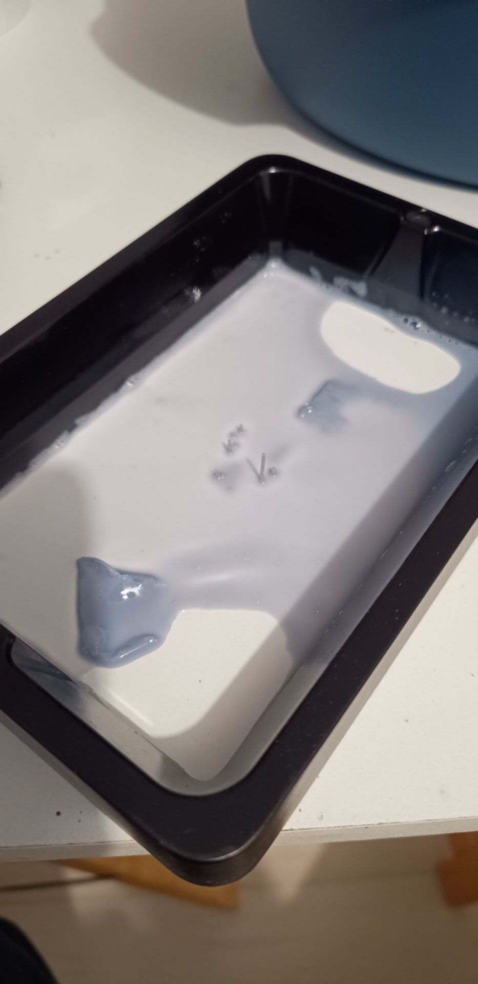

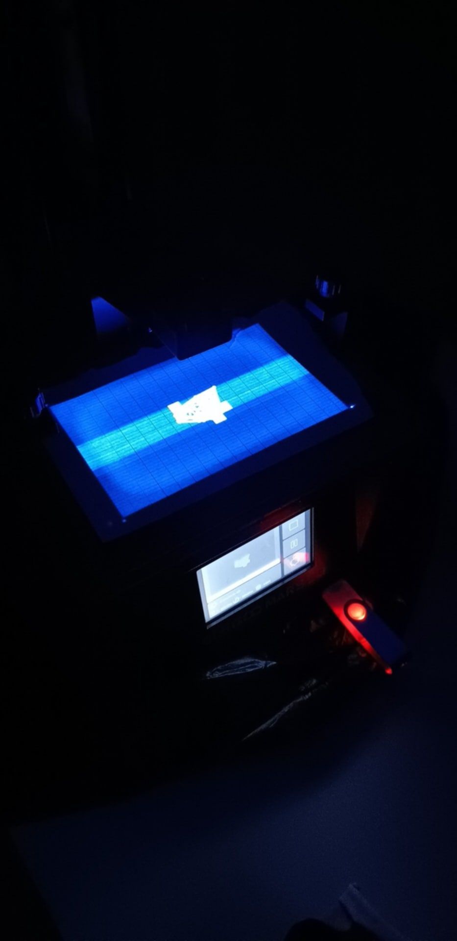

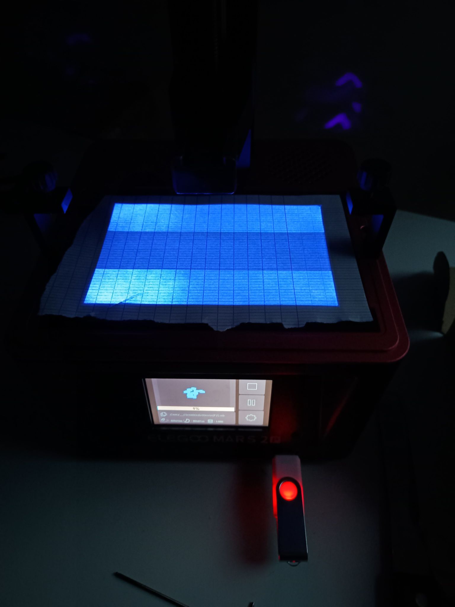

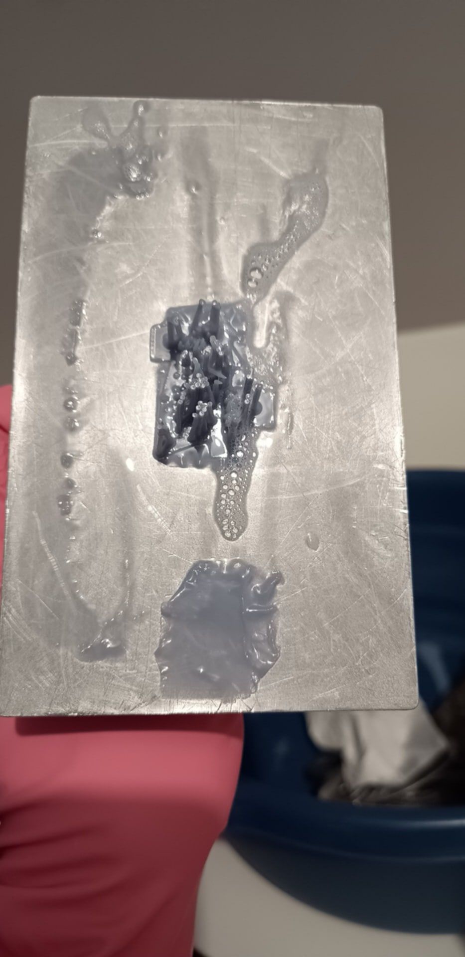

Cuirassier Posté(e) il y a 2 heures Posté(e) il y a 2 heures Bonjour à tous, J'ai un souci depuis peu avec mon imprimante Elegoo Mars 2 Pro. Les paramètres sont réglés tels que prescrits dans le manuel de la machine. Quand j'imprime, la figurine tombe de ses supports (choses que je n'avais pas avant pour les mêmes paramètres et même résine). De plus, il y a des supports qui restent collés dans le fond du bac et j'ai des lambeaux semi-solides qui s'impriment un peu aléatoirement. Quelques photos pour vous montrer... J'ai déjà vérifié les paramètres, désinstaller et réinstaller chitubox, essayer avec des fichiers qui fonctionnaient avant. Toujours le même problème. J'ai donc fait un test avec l'écran en imprimant à vide pour où l'écran laissait passer les UV et voici ce que ça donne. (Pas d'inquiétude, j'ai mis des lunettes de soleil!) Ma conclusion est que l'écran est défectueux. Est-ce également votre avis? Solution, juste le changer ou voyez-vous autre chose? Problème de carte-mère? Merci déjà pour votre aide! Bonne soirée, Cuirassier
PPAC Posté(e) il y a 2 heures Posté(e) il y a 2 heures (modifié) Salutations il y a 6 minutes, Cuirassier a dit : Ma conclusion est que l'écran est défectueux. Est-ce également votre avis? Avec cette dernière photo prise lors d'une impression à vide, pour moi aussi l'écran de masquage semble H.S. et il faut le changer. il y a 6 minutes, Cuirassier a dit : Solution, juste le changer ou voyez-vous autre chose? Problème de carte-mère? Comme tout le reste semble fonctionner, là seul l'écran de masquage semble avoir un problème. Bon changement d'écran. Tiens-nous au jus et bonne continuation. Modifié (le) il y a 2 heures par PPAC
