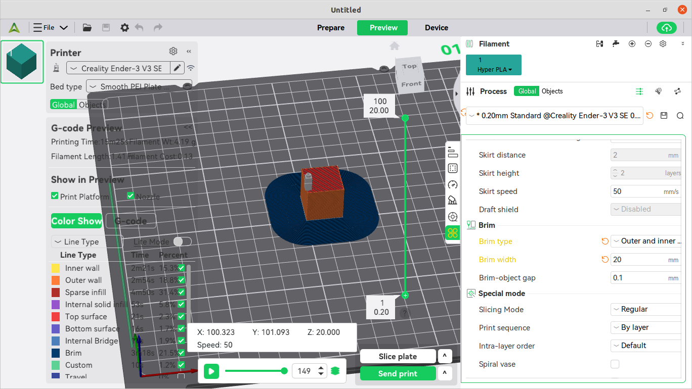

qui pourrai me conseiller pour le réglage de l'axe Z quelle valeur et la plus courant
Si tu parles de la valeur du Z-offset,
Le 05/09/2023 at 12:22, PPAC a dit :
c'est une valeur qui peut changer, et ne pas être la même d'une machine à l'autre
( car c'est en théorie la distance Z entre le nez de la buse et le point de déclenchement du palpeur du CR-Touch qui est automatiquement déterminée via le déclenchement du capteur de pression sous qui se trouve sous le coin avant gauche du plateau, or cela peut changer selon la machine, selon le serrage de la buse, l'ajustement du plateau et du le serrage des vis de maintien du plateau, du point de fixation et le serrage des vis du CR-Touch, de la sensibilité du capteur de pression ... voir même si tu déplaces la machine quand elle a des vis mal serrées ou placée sur un plan de travail non plat ...)
Donc il te faut faire des essais d'impressions, par exemple d'un modèle tranché avec une jupe/"skirt" et/ou une bordure d'impression/"brim", pour savoir si au final tu as ou non la bonne valeur et s'il faut ou non l'ajuster. ( Pour avoir le temps d'ajuster le Z-offset, prévoir une "bordure d'impression"/"brim" de plusieurs centimètres de largeur.
Bien voir sur la photo suivante que les boudins de filaments qui forment la jupe sont écrasés juste comme il faut sur le plateau pour être bien jointifs, sans espace entre eux  ( donc valeur adaptée du Z-offset ) mais pas trop écrasés non plus, donc sans le nez de la buse qui crée des sillons dans des cumuls de surplus de matières qui débordent  ...
