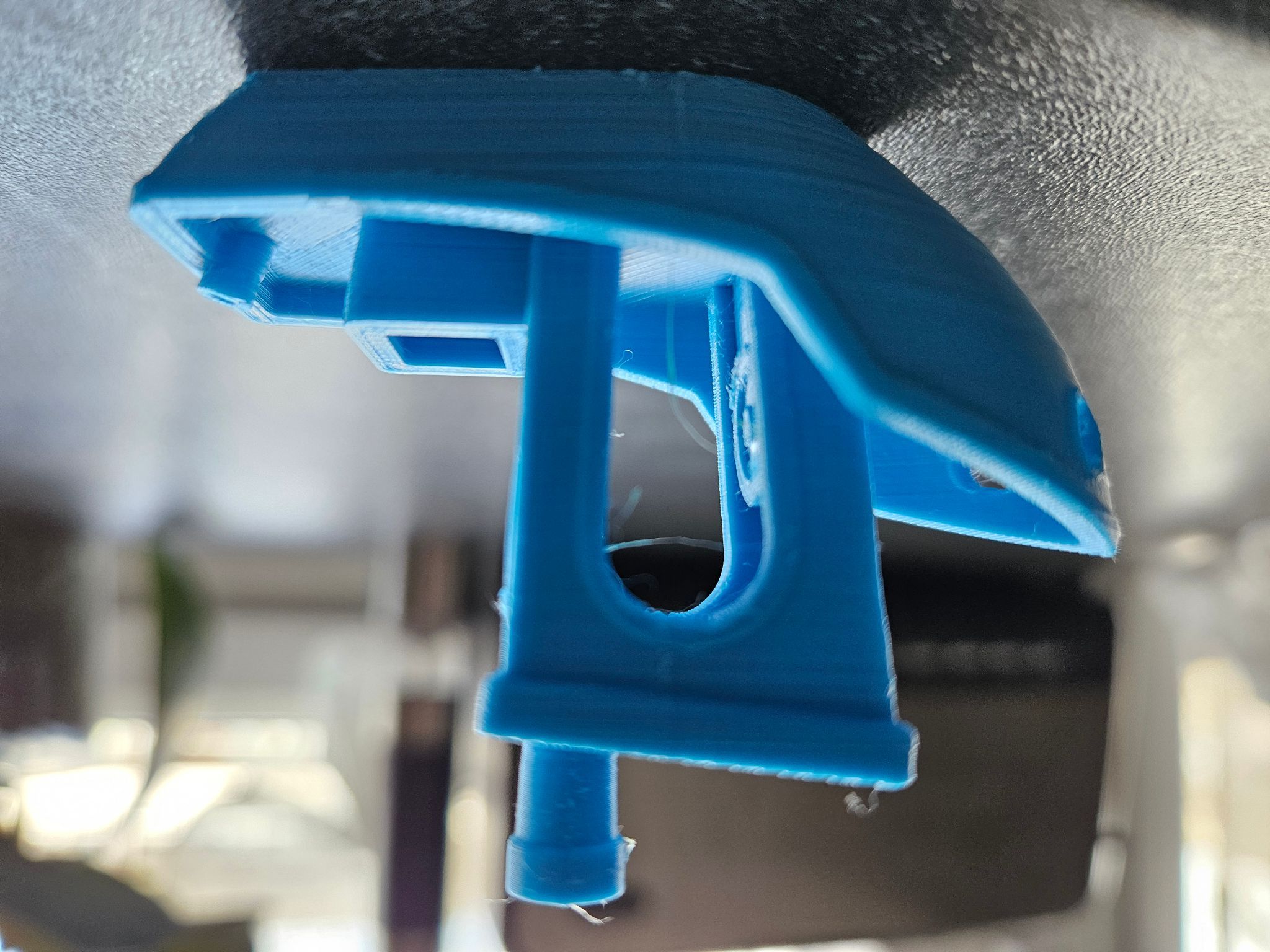

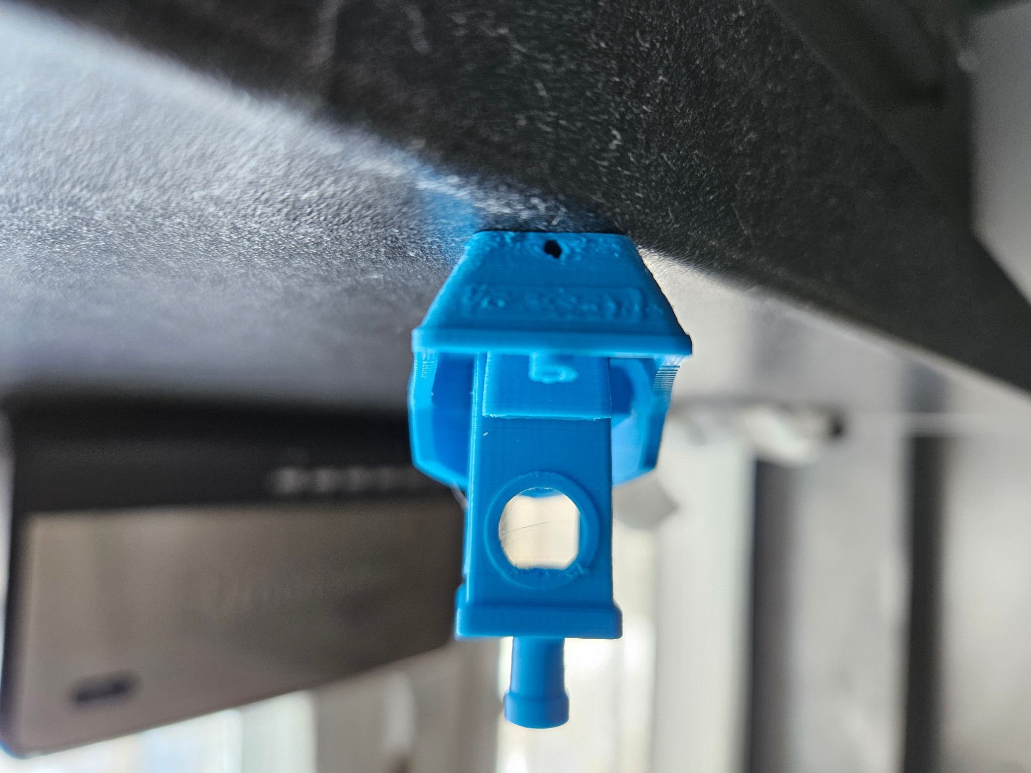

Invité Posté(e) lundi à 18:52 Posté(e) lundi à 18:52 Bonjour, voilà je n arrive pas à sortir un benchy propre ,toujours une qualité acceptable mais pas top ,avec ma creality s1 plus buse 0.4 ,je suis passé par orca slicer , cura , creality print ,et sous différentes qualités,
Alain D. Posté(e) lundi à 21:10 Posté(e) lundi à 21:10 Des photos ? Type de filament ? Températures buse et plateau, vitesses ? Tu as déjà eu de bonnes impressions ? 2
Invité Posté(e) mardi à 11:31 Posté(e) mardi à 11:31 (modifié) @Alain D. Bonjour oui c'est vrai type de filament pla sunlu bleu cyan classic 210 °c buse 0.4 plateau 60 vitesse 50 mm/s des impressions passables Modifié (le) mardi à 11:33 par print51

JoOj Posté(e) mardi à 20:47 Posté(e) mardi à 20:47 (modifié) Bah en fait ton impression est raisonnablement bonne pour une Ender 3. Et si tu trouves que ce forum n'apporte pas beaucoup d'aide, que dire de tout ceux avec qui tu as échangé lors de tes précédents messages ? Je sais pas pour les autres mais perso, un mardi en journée, je m'assure que ça soit mon patron qui profite de mon meilleur temps de reaction Qu'as tu essayé ? Quels sont les défauts que tu veux régler ? Le léger stringing, la qualité passable au niveau des premiers mm, le léger banding ? As tu fait les calibrations de rigueur avec ton filament, notamment le debit ? As tu tenter d'imprimer moins chaud (200° c'est souvent suffisant à ces vitesses) ? Modifié (le) mardi à 20:47 par JoOj 1 1
BO105cbs Posté(e) il y a 10 heures Posté(e) il y a 10 heures Le 10/03/2026 at 21:47, JoOj a dit : Bah en fait ton impression est raisonnablement bonne pour une Ender 3. Ben pas trop d'accord, ma S1 n'était certes pas "+" mais les benchy étaient largement plus propres que ceux montrés sur la photo, pas de traces sur la coque. Mé bon c'est comme tout, réglage, entretien divers de la bestiole, bien sûr les tests des fils, etc. Alors en réponse à l'initiateur du fil Si l'affaire est récurrente, contrôle de la machine, des réglages, etc, dont il serait trop long d'énumérer un a un les items car en plus chacun d'eux à une interaction l'un sur l'autre (Ex j'ai eu pour je ne sais quelle raison, un souci récurrent, simplement dû au fait d'un rail avec une déformation). Une S1 "+" ou non imprime parfaitement dans 95% des cas, les 5% sont dû aux mystère de l'impression 3D. Donc le benchy sur la photo n'est pas acceptable pour cette machine. 1
