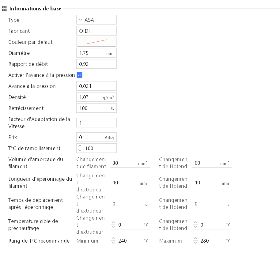

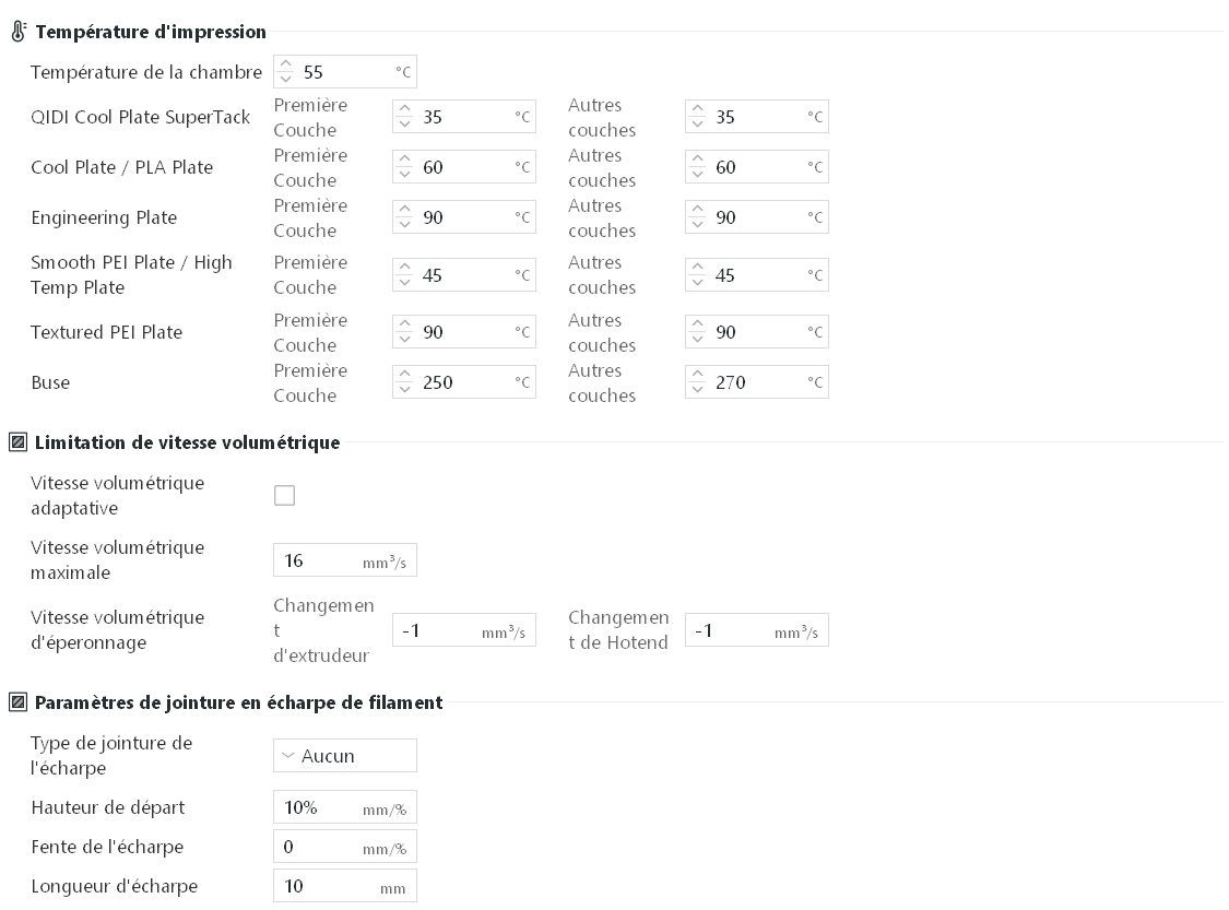

Salut,
j'utilise le plateau PEI à 90°, sinon pour le reste tout est d'origine.
Bien attendre que tout soit à température, et plateau nettoyé au produit vaisselle et eau chaude.
