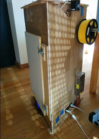

Dgils Posté(e) Février 18, 2017 Auteur Posté(e) Février 18, 2017 Bon voila une petite mise a jour. J'ai fini le coffret autour de l'imprimante... je devrais dire plutot "sarcophage". C'est fait avec du matos de reccup, c'est pas top assemble. Mais le resultat est la. C'est une boite qui garde la chaleur. Et qui evite les coups de vents. A l'occasion je demonterais pour passer un coup de blanc pour faire propre. Et comme il me reste 2 morceaux de vitre. 1 sur la porte et 1 sur le dessus. Je ferais des ouvertures ulterieurement.
