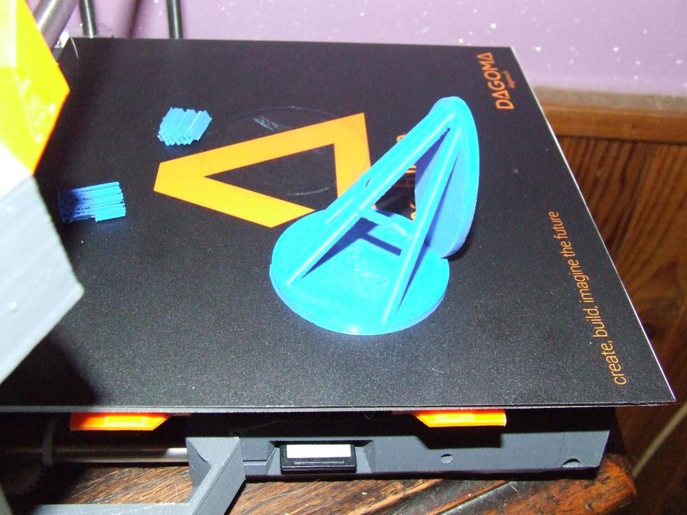

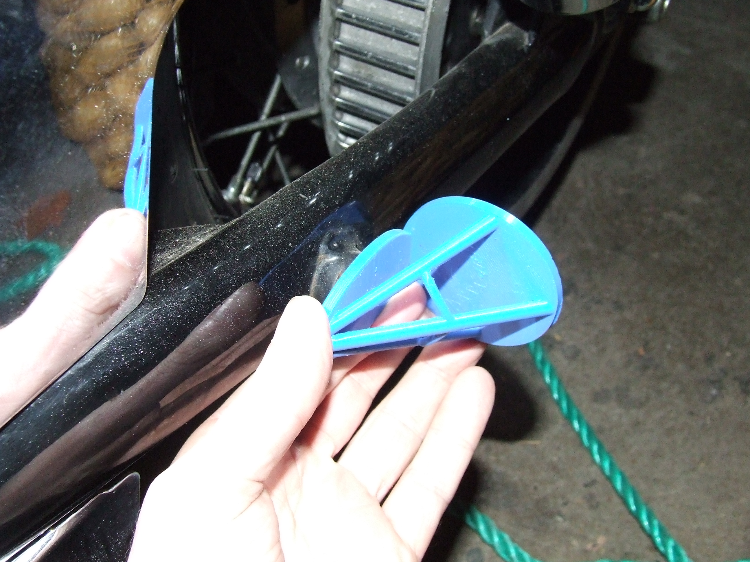

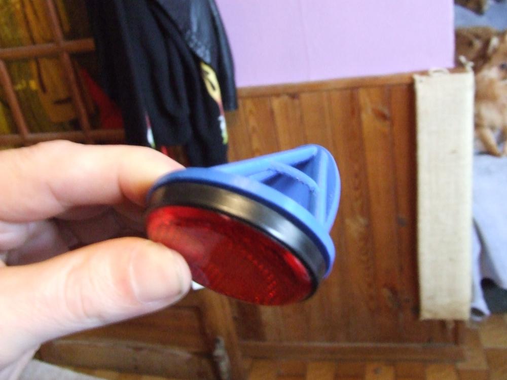

réalisation d'un support de catadioptre pour mon bobber "moto personnaliser"
il va ce maitre sur le bras oscillent arrière de chaque coter .

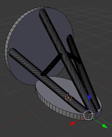

dans blender

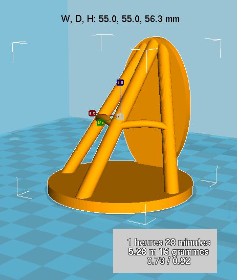

dan cura
le lien de l'objet format -blender-OBJ  https://fzip.li/H0o4
le résulta sans peinture car un 2ém exemplaire en cour .
il et possible que je modifie ce fichier pour en faire un support vignette d’assurance pour le maitre sur le guidon .
juste une question quelle type de colle utiliser vous pour le PLA

Joli tirage ! (et modélisation)
pour la colle PLA, il y a un sujet qui en parle pas mal dans la rubrique "post production" : ici ; mais tu pourras aussi trouver des idées en parcours d'autres projets en PLA qui ont nécessité du collage. A priori la colle PVC fonctionne ; la colle à maquette fonctionne chez certains mais pas chez d'autres, la colle bi-composant (époxy) est a testé (mais pourrait être prometteuse). A titre personnel j'ai pu collé des pièces PLA sur de la résine polyester, avec de la résine polyester en guise de colle.
merci pour toute ces ces info.
ci cette pièce ce déforme au soleil je la referait en métal.
j'ai des embout de guidon en cour de réalisation.

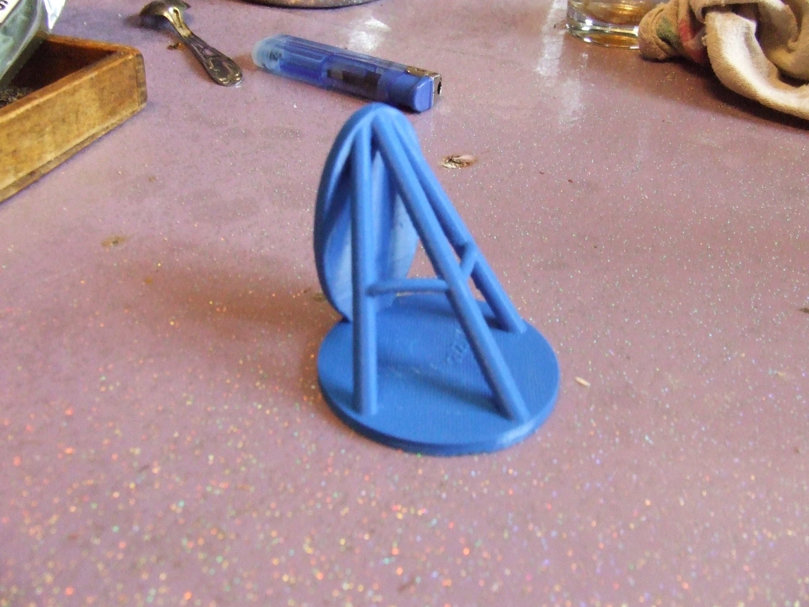

Aprait plusieurs tentative d’impression je suis repartie de zéro trop complexe.
j'ai revue ma copie mes mon imprimente a rebouché un coté qui ne ce trouve pas sur le fichier SLT ?
vous serai pourquoi
elle a fait la même chose sur une boite qui devait avoir un couvercle.
