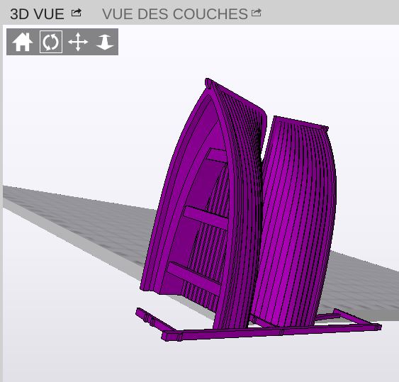

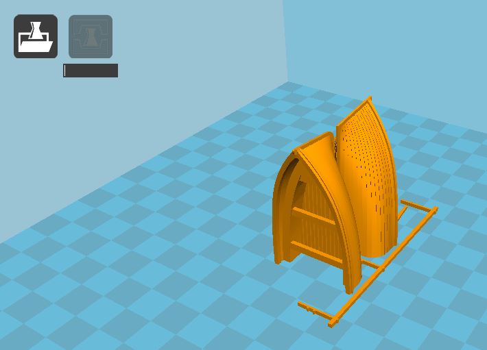

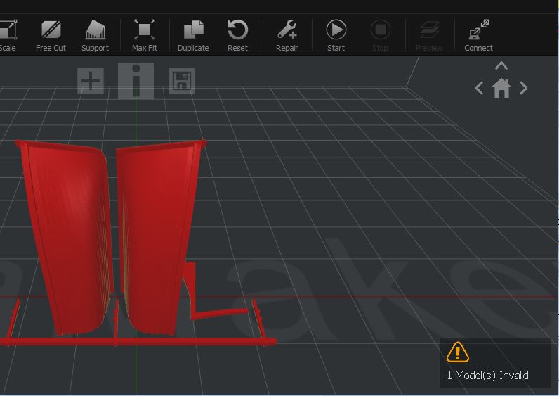

La Bidouille Posté(e) Janvier 14, 2017 Posté(e) Janvier 14, 2017 (modifié) Hello J'utilise la fonction "repair" de NETFABB Basic (version limité free) qui donne de bons resultats http://www.shapeways.com/tutorials/how_to_use_meshlab_and_netfabb https://docs.google.com/document/d/1DTxaPRYj2GlmOmOUBVuRqtsNpyZPv4fFivrMJ8yMTFE/edit Pas mal pour découper des STL aussi Voili ..; voilou [edit] Je pense que ton pb est ailleurs .... J'ai réussi à slicer dans 3 trancheurs differents et generer le gcode Idea maker reporte bien une erreur ... tres bien ,d'ailleurs aussi, pour corriger des STL foireux Modifié (le) Janvier 14, 2017 par La Bidouille
Phoenix Posté(e) Janvier 14, 2017 Auteur Posté(e) Janvier 14, 2017 il y a 26 minutes, La Bidouille a dit : Hello J'utilise la fonction "repair" de NETFABB Basic (version limité free) qui donne de bons resultats http://www.shapeways.com/tutorials/how_to_use_meshlab_and_netfabb https://docs.google.com/document/d/1DTxaPRYj2GlmOmOUBVuRqtsNpyZPv4fFivrMJ8yMTFE/edit Pas mal pour découper des STL aussi Voili ..; voilou [edit] Je pense que ton pb est ailleurs .... J'ai réussi à slicer dans 3 trancheurs differents et generer le gcode Idea maker reporte bien une erreur ... tres bien ,d'ailleurs aussi, pour corriger des STL foireux Merci La bidouille pour ta réponse. Mais le problème n'est pas de "slicer" le fichier stl (j'y arrive et j'ai même imprimé le petit bateau) personnellement, je souhaite apporter des modifications à la coque de ce bateau. Pour ces modif, j'ai besoin de passer par Tinkercad donc de réduire le nombre de triangles sans dénaturer le fichier initial. Je vais essayer de passer par Netfab.
