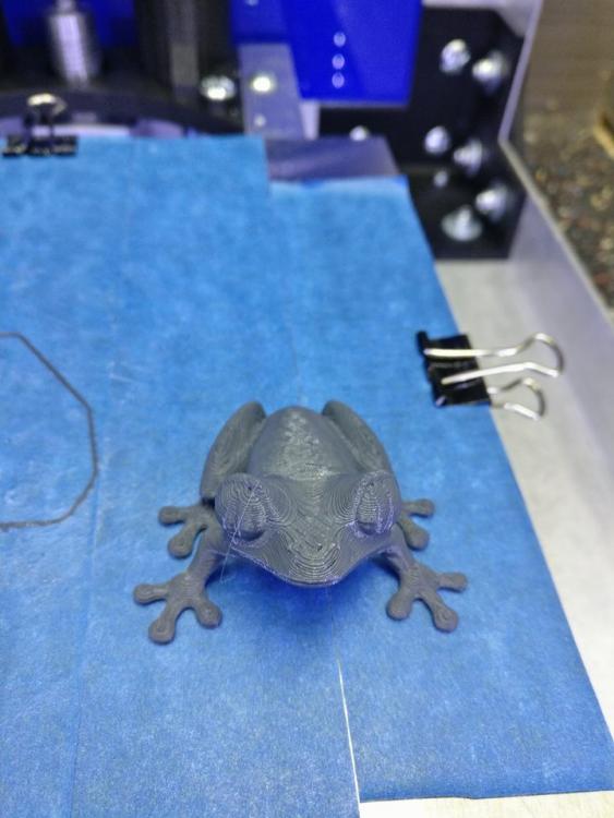

klem1 Posté(e) Janvier 14, 2017 Posté(e) Janvier 14, 2017 Bonjour à tous, j'ai un petit soucis d'impression suite à un changement de bobine. Je suis actuellement avec une bobine de PLA REAL PLA GRIS 1.75 -Buse 0.4 -vitesse 60-80% -mode Fin ( 0.2 mm haute couche) -205° pour la 1er couche et ensuite 190 ° -20 % de remplissage J'ai aussi changer mes ventilateur et j'ai bien refait le PID Voici le résultat :
biostrike Posté(e) Janvier 14, 2017 Posté(e) Janvier 14, 2017 Il y a trois paramètres fondamentaux : Température - Vitesse - débit (flow). A toi de trouver le bon réglage. N'oublie pas que tu peux changer "à la volé" ces paramètres dans le panneau de contrôle de Repetier. Remarque, elle n'est pas si mal cette grenouille.. (par rapport à ce que l'on peut voir ailleurs ) 1

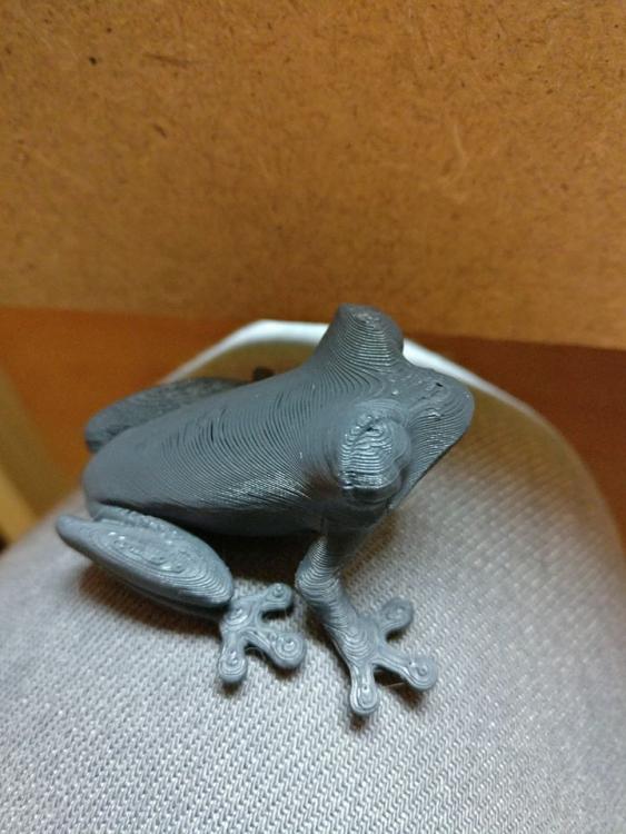

klem1 Posté(e) Janvier 14, 2017 Auteur Posté(e) Janvier 14, 2017 Oui elle est pas trop mal, mais léger défaut que j'essaye de corriger ( le léger manque de matière sur le dos de la grenouille par exemple ) car pour les plus grosse impressions le defaut va encore plus ressortir , j"ai refait un test avec une impressions à 205 ° en 0.32, mais c'est trop chaud le bas de la grenouille n'est pas stable pendant l'impression. Je vais essayer de régler mon débit, j'ai mesuré mon fil je suis pas à 1.75 mais légèrement en dessous je vais ajuster tout ça.
biostrike Posté(e) Janvier 15, 2017 Posté(e) Janvier 15, 2017 Essayé 195 degrés ... le real a une plage de température assez courte. Pour le flow, ca sert a rien de mesurer le filament, tu réduis ou tu augmentes par tranche de 5% en fonction de l'aspect de la pièce.
