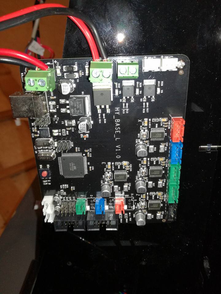

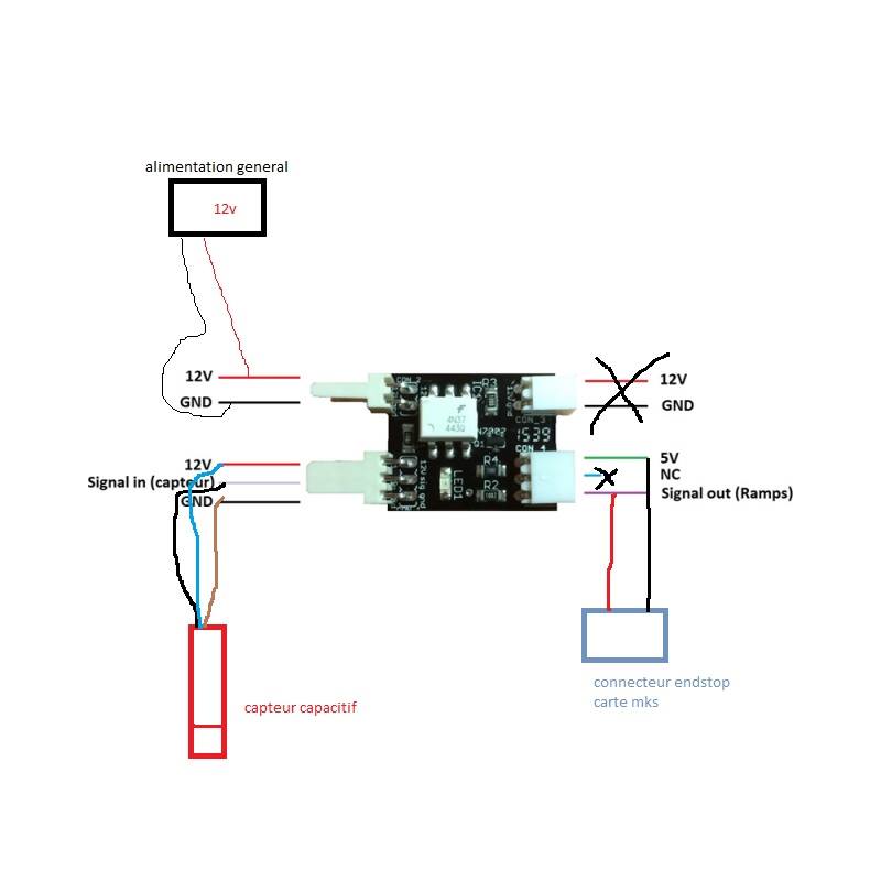

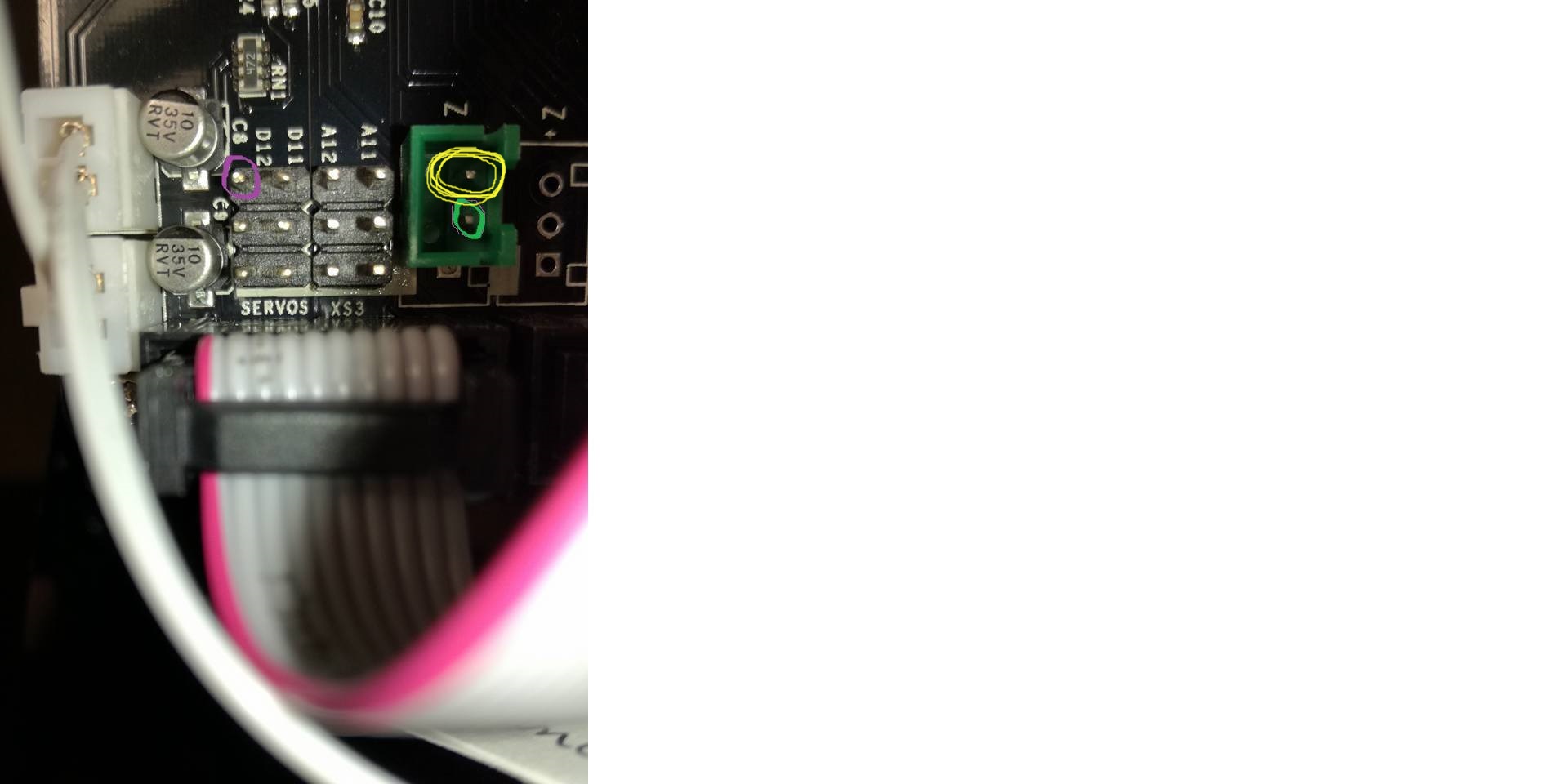

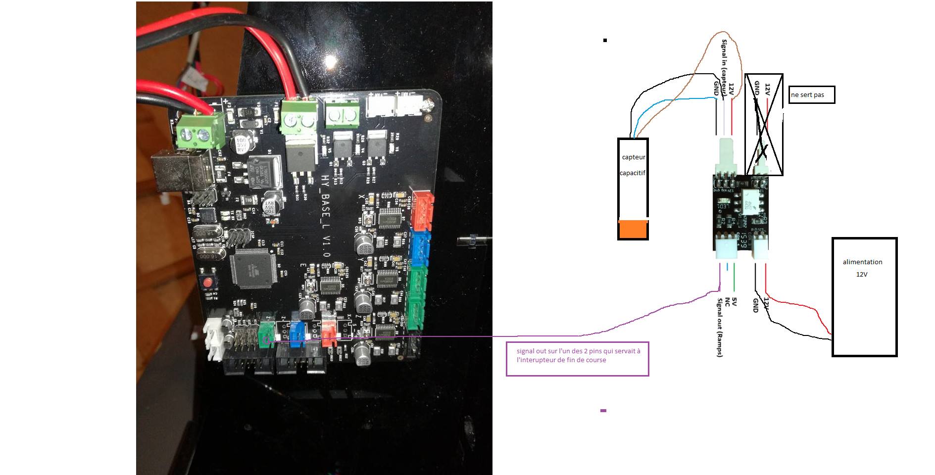

orangivap Posté(e) Janvier 16, 2017 Posté(e) Janvier 16, 2017 salut ma machine est une prusa i3 avec une carte mère mks "hy base l v1.0" j'ai acheter un capteur capacitif ainsi que la carte d’interfaçage chez reprap france,sur le papier le câblage paraissait plutôt simple,mais arriver devant la machine je suis un petit peut perdu https://www.reprap-france.com/produit/1234568446-capteur-capacitif-18mm https://www.reprap-france.com/produit/1234568387-carte-dinterfacage-de-capteur-inductifcapacitif j'ai fait un shema de branchement,mais je ne sais pas si il est exacte,et je n'est pas vraiment envie de griller ma carte mère qu'en pensez vous? merci
Helriz Posté(e) Janvier 16, 2017 Posté(e) Janvier 16, 2017 C'est correcte. Tu peux alimenter la carte d'interfaçage au choix sur le Con_2 ou Con_3. Cela permet de reprendre le 12V pour autre chose (ventilateur par exemple) Il te reste à repérer les pins +5V et Signal sur ta MKS
orangivap Posté(e) Janvier 16, 2017 Auteur Posté(e) Janvier 16, 2017 (modifié) ha parfait,merci! pratique ça,je peut piquer le 12v sur la sortie d'un ventilo alors,et mettre le ventilo dessus (celui qui tourne en permanence bien sur,pas l'autre le fil signal+5v c'est pas le rouge et le noir du switch de fin de course? voila la carte je comptait les brancher sur le z vert en bas a gauche Modifié (le) Janvier 16, 2017 par orangivap

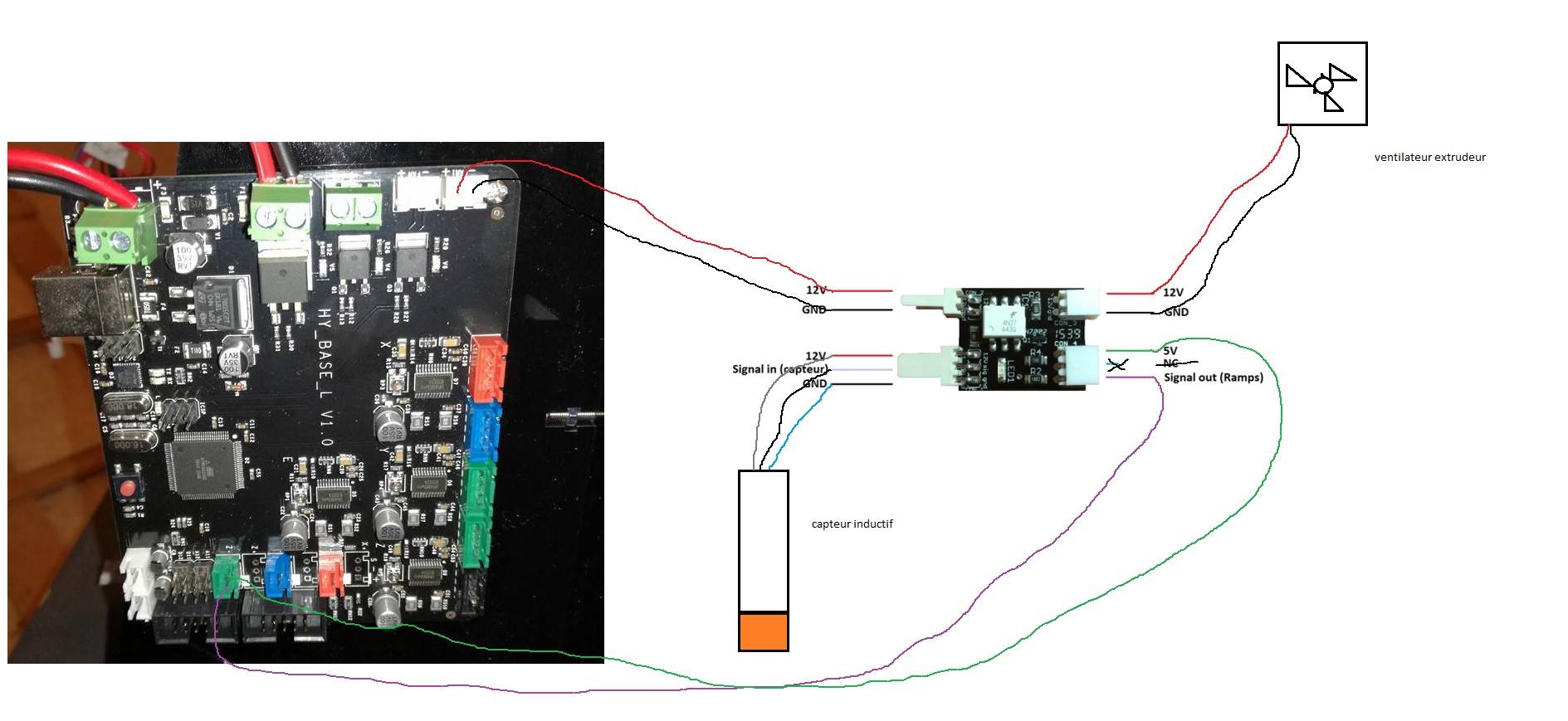

orangivap Posté(e) Janvier 17, 2017 Auteur Posté(e) Janvier 17, 2017 désolé pour le double post mais je ne peut plus éditer j'ai continué mes recherche et j'ai trouver un autre shema ,mais toujours pareil il n'y a rien concernant ce modelle de carte,donc je ne suis pas beaucoup avancé et je me retrouve avec le 5v et le NC non branché,aucune idée ou ils peuvent se brancher sur ma carte
Helriz Posté(e) Janvier 17, 2017 Posté(e) Janvier 17, 2017 ici, le plan des pins : http://www.banggood.com/MKS-BASE-V1_4-3D-Printer-Control-Motherboard-Compatible-Ramps1_4-p-951135.html Le Signal Out, coté processeur le +5V coté connecteur LCD NC : No Connect - pas brancher

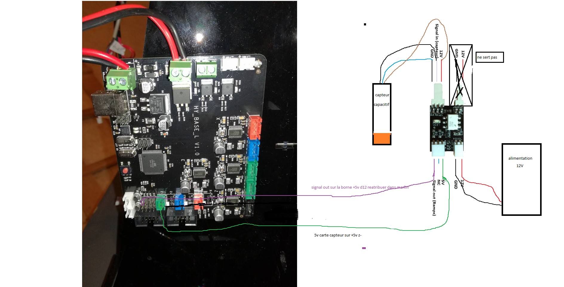

orangivap Posté(e) Janvier 17, 2017 Auteur Posté(e) Janvier 17, 2017 d'accord donc ça serait ce montage?
orangivap Posté(e) Janvier 19, 2017 Auteur Posté(e) Janvier 19, 2017 du coup j'ai essayer plusieurs montage,dont celui présenter au dessus,inverser les fils etc,rien ne fonctionne (bien sur j'ai téléverser un marlin compatible avec l'auto bed avant de faire les test) et sur l’écran il m'affiche qu'il n'y a pas de endstop en z la carte a pas cramer c'est déjà ça

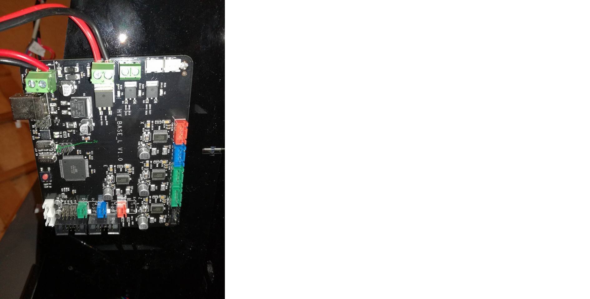

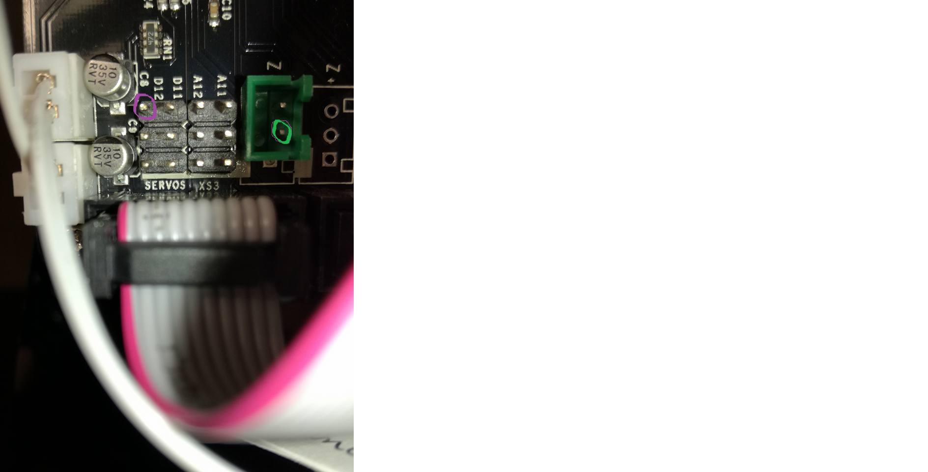

Helriz Posté(e) Janvier 19, 2017 Posté(e) Janvier 19, 2017 (modifié) arf..les cons.....ils ont utilisé des connecteurs 2 broches au lieu de 3. Ton point vert est à la masse ! Au dessus du proc, entre les 2 quartz, tu as 6 broches (ISCP) D'après le plan qui n'est pas exactement le même que ta carte, il y a du 5V sur 1 broche. Modifié (le) Janvier 19, 2017 par Helriz
Helriz Posté(e) Janvier 19, 2017 Posté(e) Janvier 19, 2017 (modifié) double post ! Modifié (le) Janvier 19, 2017 par Helriz
orangivap Posté(e) Janvier 19, 2017 Auteur Posté(e) Janvier 19, 2017 en effet,j'ai vérifier au multimètre,j'ai bien du 5v,entouré en vert ci dessous donc la sortie 5v de la carte pour le capteur sur cette broche et le signal out sur.. le z-?
Helriz Posté(e) Janvier 19, 2017 Posté(e) Janvier 19, 2017 (modifié) "et le signal out sur.. le z-? " oui,, broche entourée en jaune. Modifié (le) Janvier 19, 2017 par Helriz
orangivap Posté(e) Janvier 19, 2017 Auteur Posté(e) Janvier 19, 2017 j'ai essayer,ça ne fonctionne pas,je lance un auto home et ça descend jusque ce que je débranche la prise (je met mon doit sous le capteur,j’attends pas qu'il arrive sur le plateau hein
Helriz Posté(e) Janvier 19, 2017 Posté(e) Janvier 19, 2017 (modifié) Comme tu as un multimètre, mesure la sortie Signal Out quand il n'y a rien sous le capteur, puis passe quelque chose sous le capteur. L'état de la sortie doit changer. Note les valeurs. Modifié (le) Janvier 19, 2017 par Helriz
orangivap Posté(e) Janvier 19, 2017 Auteur Posté(e) Janvier 19, 2017 (modifié) j'ai toujours 0 d'afficher quand je met le négatif du multimètre sur le gnd de la carte dans le doute j'ai essayer de mettre le négatif du multimètre sur le pin 5v et le positif sur le signal out dans ce cas j'ai 0.17 quand la led est éteinte 0.18 quand la led est allumé Modifié (le) Janvier 19, 2017 par orangivap

orangivap Posté(e) Janvier 20, 2017 Auteur Posté(e) Janvier 20, 2017 (modifié) j'ai fait des test avec repetier,M119 pour afficher les capteur ouvert ou fermer donc home x et home y = trigerred ,par contre,en z,que le capteur soit allumer ou pas il reste en "open" et vue qu'il s’arrête pas seul faut pas rester loin de l'arret d'urgence par contre si je met const bool Z_MIN_ENDSTOP_INVERTING = sur false il reste triggered et je ne peut plus descendre le z Modifié (le) Janvier 20, 2017 par orangivap
Helriz Posté(e) Janvier 20, 2017 Posté(e) Janvier 20, 2017 ok, l'électronique est bonne. Il faut configurer le Marlin. peux-tu mettre le fichier configuration.h ?
