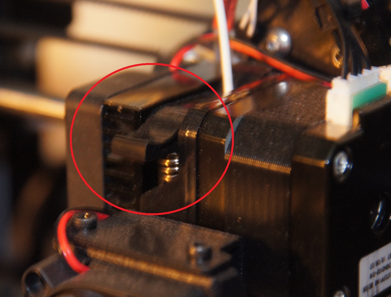

Bonjour, j'ai changer de bobine ce matin sur ma duplicator i3 Wanhao, mais depuis j'ai loupé mes 2 print car le fil n'était plus entraîné.
1. Pour le changement (à 200°)  je me suis planté au début en tirant sur le fil sans appuyer sur le levier : ai-je pu abîmer quelque chose ?
2. Puis j'ai appuyé sur le levier et là le fil s'est enlevé sans soucis. Puis j'ai introduit le nouveau fil.
3. Les 2 print commencent bien, mais au bout d'une heure ou deux, et quand je reviens voir la machine : elle est déjà quelques mm au dessus du dernier niveau et plus rien ne sort.
Soit j'ai cassé un truc. Soit j'ai mal remis le levier ? Que je mets en photo ici. Si quelqu'un pouvait poster une photo de la même zone de sa machine pour comparaison, merci !
EDIT : en changeant la position de l'extruder via le panneau de commande, je remarque que le fil n'est plus entraîné, bien que j'entende bien le bruit du moteur de l'extrudeur....
Modifié (le) par migreur
Salut,
il m'est arrivé la même chose à la 2ème impression réalisée sur ma machine et il s'agissait de la vis qui maintient la roue crantée qui était mal serrée.
vérifie déjà ce point...(il faut démonter le ventilo fixé au dissipateur)
Modifié (le) par pitwal

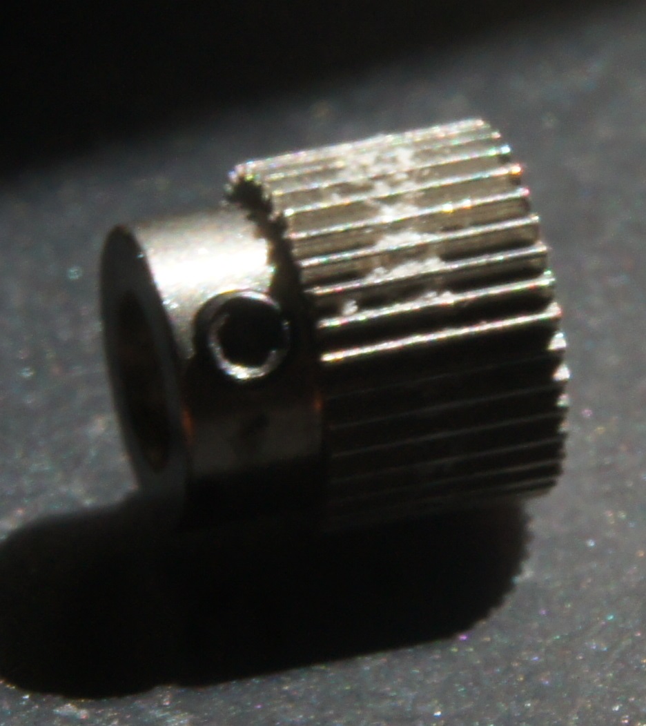

La roue crantée était serrée à mort, mais j'en ai profité pour la nettoyer un peu : il y avait un peu de poussière de PLA entre les dents, mais pas suffisamment pour réellement encrasser l'ensemble. Je me dirige vers un problème de buse, peut-être encrassée.

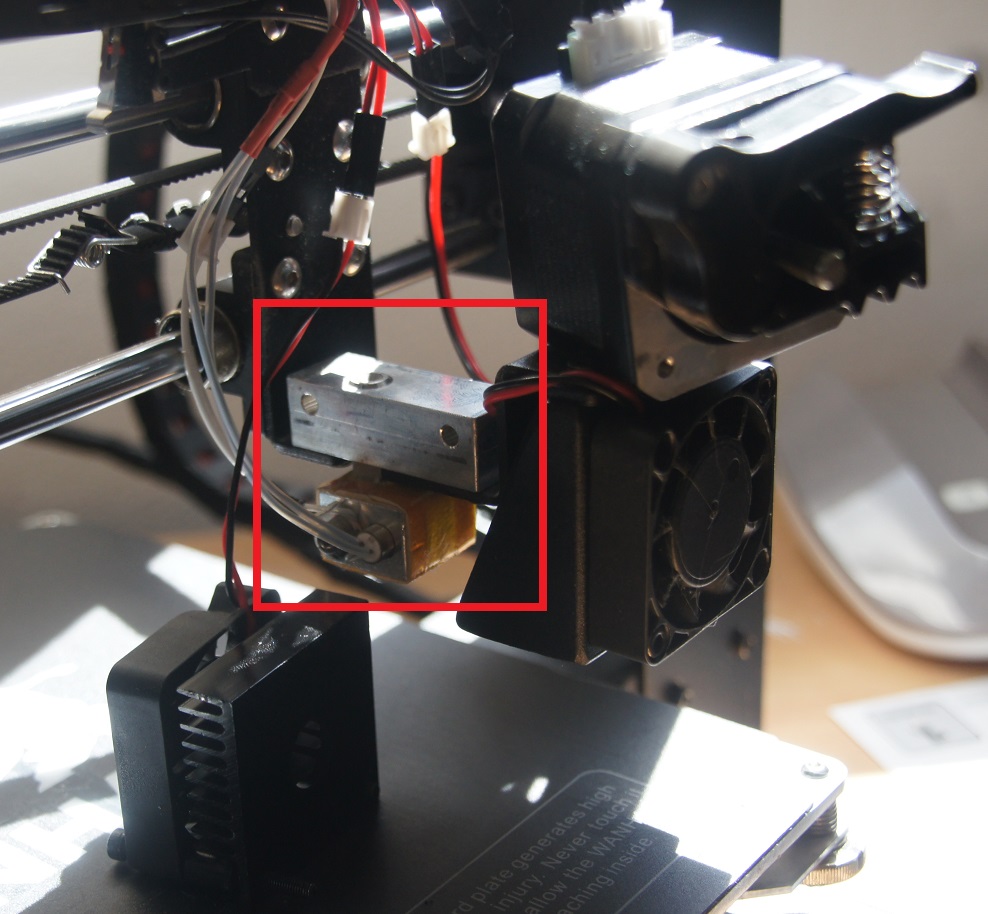

D'où une nouvelle question : puis-je appliquée la méthode atomique en ayant l'extrudeur démonté et ayant un accès direct au système de chauffe (encadré en rouge) ?
édit : la buse était propre, mais en y repensant je me souviens que l'imprimante préchauffe le PLA à 205°C, mais que mes modèles s'imprimaient à plus basse t°C (vers 190°C). Alors que j'ai un PLA 190-220°C, je suppute une t°C trop basse dans la buse, limitant le dépôt du fil (fluide trop visqueux) et finissant pas bloqué le fil que la roue crantée n'arrive pas à pousser dans la buse, expliquant la présence de dépôt de poudre de PLA dans les crans.
Je tente de monter la t°C à 205°C dans Cura et de faire un print pour voir.
édit ^^
*#0@~é de salop%^$}]" de me&@]))***
bref.... j'ai augmenté la t°C à 205°C, j'ai pu faire un print de 12h sans soucis, et là second print qui foire au bout de 1h : plus rien qui sort, l'extrudeur qui ne fait plus passer le fil malgré le son du moteur, comme si la buse était bouché. Je démonte l'extrudeur, je monte la t°C, le fil passe bien en manuel. Je tente la méthode atomique pour nettoyer la buse : pas grand chose de noir (mais un peu quand même).
Je ne sais plus quoi faire pour éviter les soucis. Monter à 220°C avec du PLA ?... pourquoi pas. Le PLA Esun est prévu entre 190-220°C...
help !!!!! merci ;)

5. le fil est entraîné en général, mais lors de l'arrêt en court de route le fil n'est plus entraîné. De plus même en appuyant sur le levier de compression de la roue crantée, puis en forçant manuellement l'entrée de fil dans le bloc, le fil ne sort pas du côté de la buse, comme si quelques chose bloqué la sortie de fil fondu. Je pense me lancer dans le démontage de la buse pour une vérification visuelle. A 220°C ce n'est pas normal que le PLA ne passe pas...
