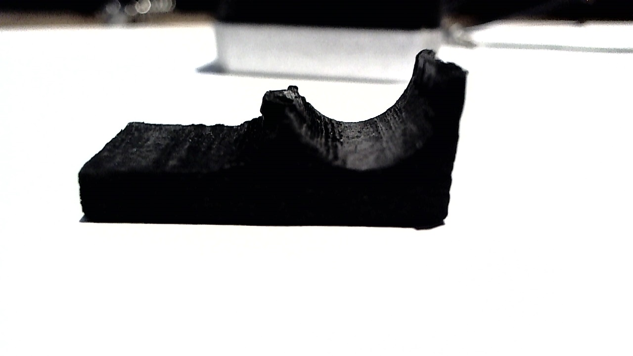

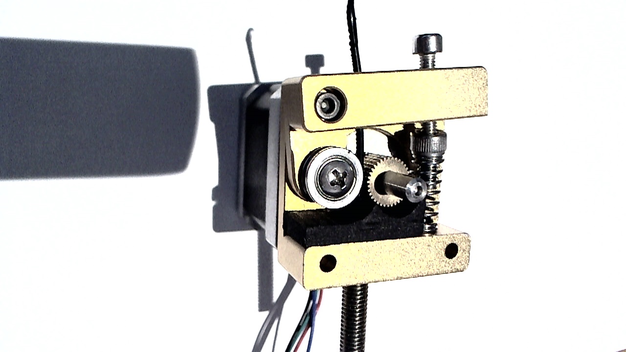

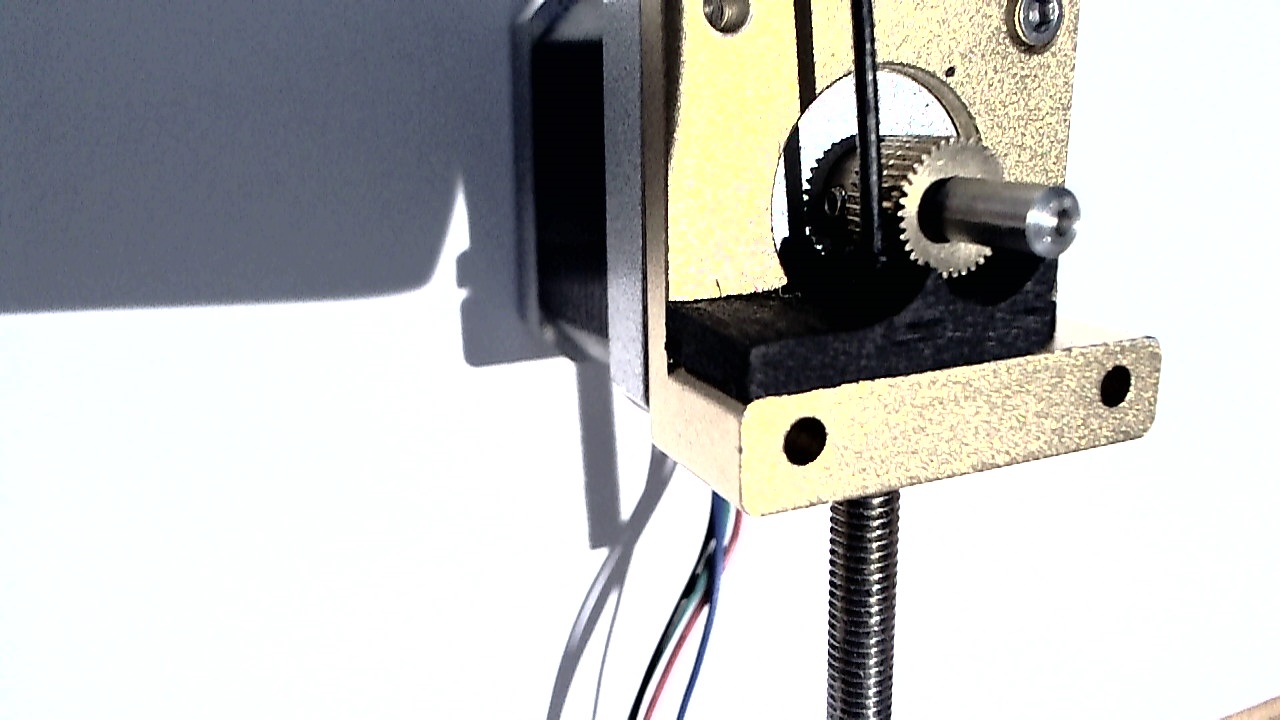

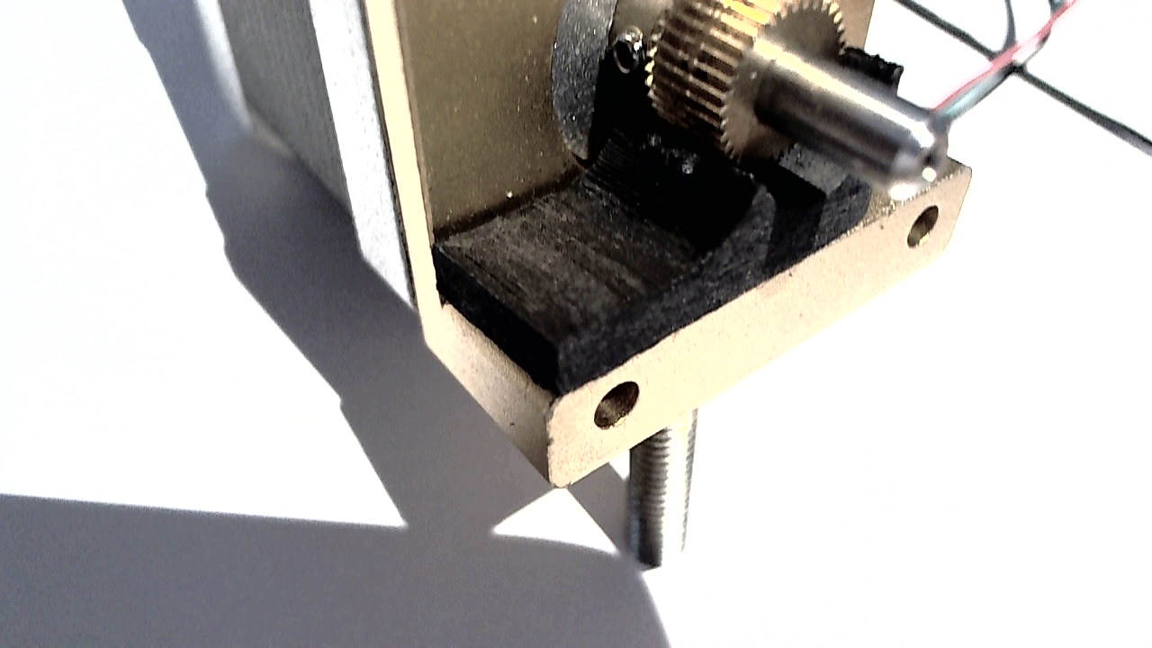

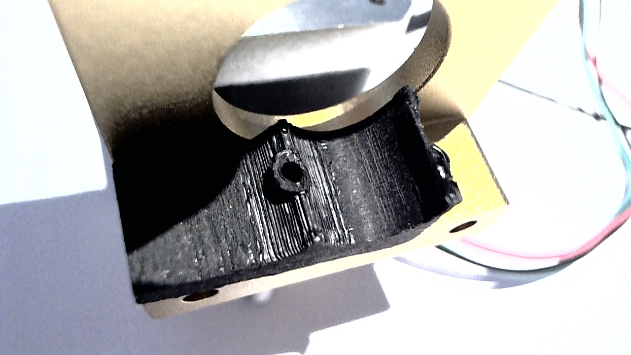

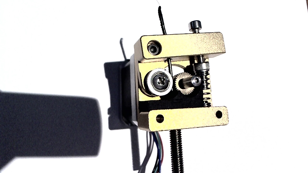

t.valette Posté(e) Février 5, 2017 Partager Posté(e) Février 5, 2017 (modifié) Bonjour, J'ai changé la tête de l'extrudeur pour me débarrasser de cette "m.." en plastique par une en aluminium. Le passage pour charger le fil m’a semblé très aléatoire, j'ai donc bricolé cette pièce. @+ Thierry Fichier STL : extruder1.stl Fichier "autodesk inventor 2017" : extruder1.ipt Modifié (le) Février 5, 2017 par Chris V. Lien vers le commentaire Partager sur d’autres sites More sharing options...

pascal_lb Posté(e) Février 5, 2017 Partager Posté(e) Février 5, 2017 @t.valette Et tu le fixe comment ? Lien vers le commentaire Partager sur d’autres sites More sharing options...
t.valette Posté(e) Février 5, 2017 Auteur Partager Posté(e) Février 5, 2017 Je l'ai simplement posé dans l'extrudeur. Il est fixé par le ressort de pression, le pignon d'entrainement et le fil qui est dans l'extrudeur. En plus le tube dépasse en peut en dessous (on ne le voit pas sur les photos) et rentre dans l’orifice prévu qui est dessous. Lien vers le commentaire Partager sur d’autres sites More sharing options...
