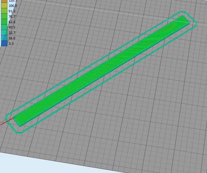

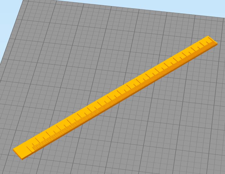

Je souhaite imprimer cette règle dont je vous joint le fichier mais les curseurs (cm/mm) n'apparaissent pas au moment du tranchage. J'ai essayé en 0.2, 0.1, 0.05, a plat ou sur la tranche mais rien y fait. j'aimerai donc savoir si il y a un possibilité de l'imprimer? Sachant que je n'ai pas lancé l'impression comme çà n'apparait pas.
Avant tranchage
Prévisualisation (dernière couche bien sur)

il te faut une buse plus fine que 0.4 test avec une 0.2
Modifié (le) par Ekim
Bonjour
je pense que tes trait qui servent a la mesure sont trop mince par rapport a ta buse
cela doit être un multiple du diamètre de ta buse
cdlt
D'accord merci à vous deux pour vos réponses je vais donc modifier mon fichier
