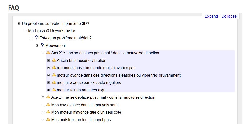

Sinon ils ont, aussi,  une FAQ bien faite   https://www.reprap-france.com/support
589da0d91e1bf_2017-02-1012_10_00-Support_ReprapFrance.thumb.jpg.d7c719ca232570f0d704887de378b5eb.jpg     (qui d'ailleurs peut très bien servir pour d'autres au niveau arbre de décision)

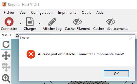

  • Pour cela ...tu cliques sur le bouton "connecter" en haut à gauche (petite prise rouge)
589da3a1aba3f_2017-02-1012_26_14-Repetier-HostV1.6.1.jpg.5af3ec3a77fbf2f47fc020e60e2618f3.jpg

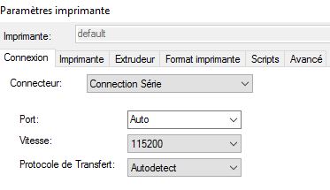

  • si tu as ce message ....là tu as un soucis ... ou de câble ... ou de driver USB (d'ailleurs qu'utilises tu comme OS) ou de vitesse/port de communication
.589da78c04a29_2017-02-1012_39_46-Paramtresimprimante.jpg.e2cba54faba90a4f5c5ef1072eaab6b1.jpg
(port COM ? si tu connais son adresse ou mettre en auto  et vitesse 115 200 ou 250 000 en general selon la configuration du Firmware)

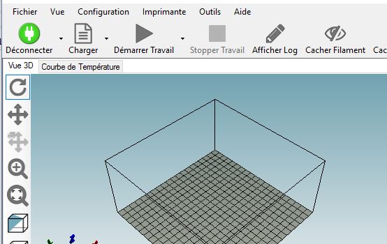

  • Si en cliquant, le petit icône devient vert ... deja l'on est mieux (ils te poseront certainement les mêmes questions)
589da3a3c419a_2017-02-1012_27_00-Repetier-HostV1.6.1.jpg.bc446356535bf2894b62017cee608daa.jpg
