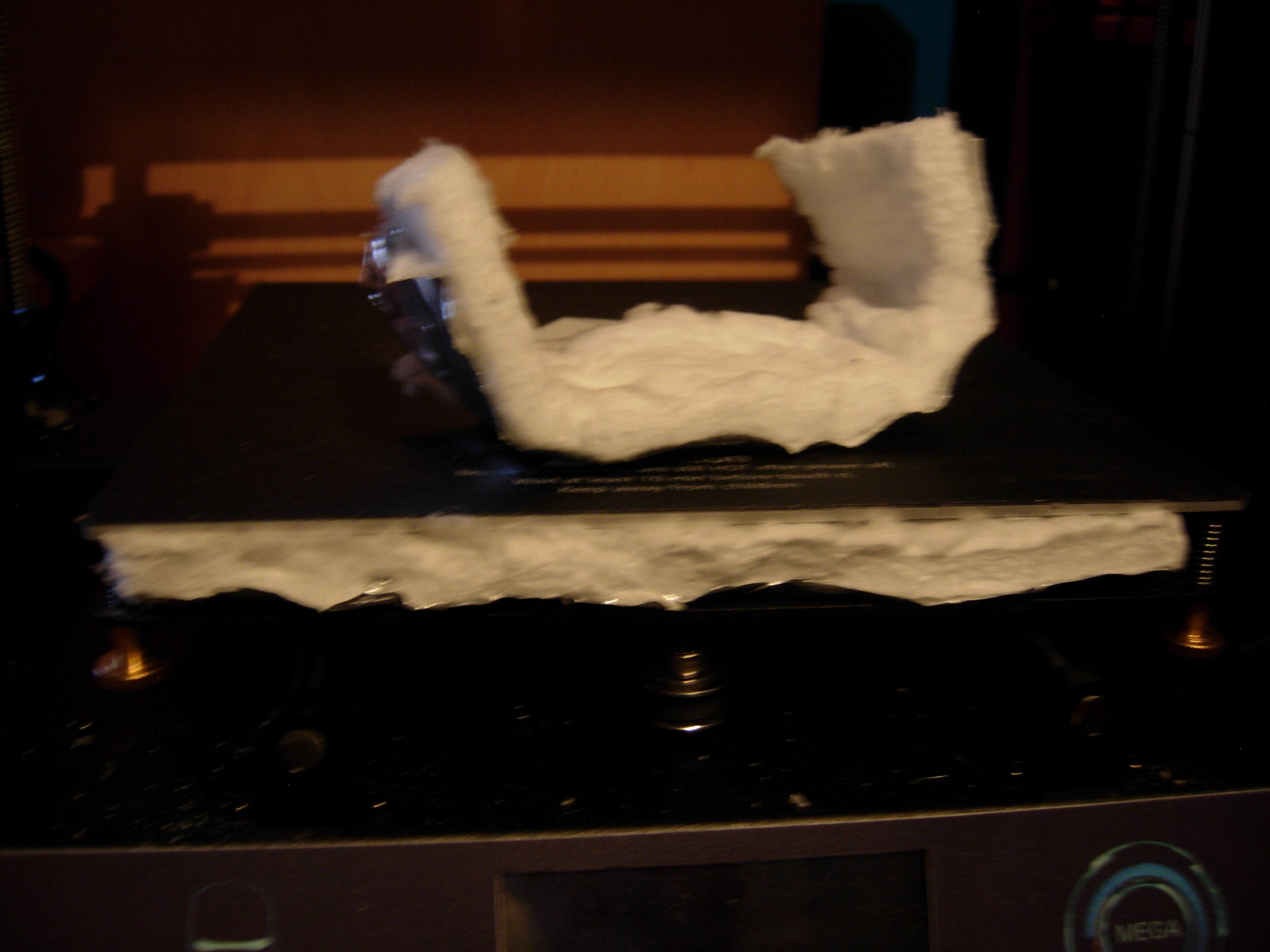

Reste un sujet c'est le plateau qui a vraiment du mal à dépasser 90°c dans une pièce à 20° sans courants d'air. Celà n'est pas gênant puisqu'avec 85 mon ABS de chez Grossiste 3D adhère sans problème.

Salut, pour le plateau j'étais comme toi et ce weekend j'ai installé un pare flamme comme l'avais évoqué @BenOuais et c'est magique j'atteind 105° en moins de temps qu'il n'en fallait pour les 90°. Je n'ai pas essayer plus haut en température encore. Mais pour l'ABS sur plaque de verre c'est beaucoup mieux. Pour le pilote je suis sous win7 et je n'ai pas eu de soucis. Tu as essayer en administrateur ou modérateur comptabilité ?

tu le faire tenir comment ton pare flamme , je me demande si je vais pas en mettre un , j'atteint les 105 degrés sans problème , mais si ça chauffe plus vite c'est toujours ça de pris et surtout c'est que ça dois moins tirer sur l'alimentation afin de garder la température stable.
@slayer-fr il tient tout seul entre le chariot et le plateau il fait juste la taille de l'espace et ça fait un peu comme du coton rigide donc ça reste bien en place
pourquoi faire compliqué quand on peu faire simple :D
Voici ce que ça donne avec la chute posée sur le plateau. Ça fait pas super propre mais ça fonctionne!
Il y a 21 heures, db42 a dit :
Merci pour ce partage, j'avais déjà vu l'info mais avec une photo c'est plus clair !
