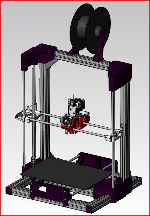

pour ceux que cela intéresse voici une adaptation pour la DiscoEasy200 de la dernière RC du Marlin.
Attention !!! vérifier bien que le configuration.h soit bien en adéquation avec votre configuration avant de téléverser.
il y a une modification pour utiliser un détecteur de fin de filament en le branchant sur le EndStop -Z de la carte MKS, pour activer
cette fonction il faut de-commenter la ligne #define FILAMENT_RUNOUT_SENSOR
Bon courage à tous.
