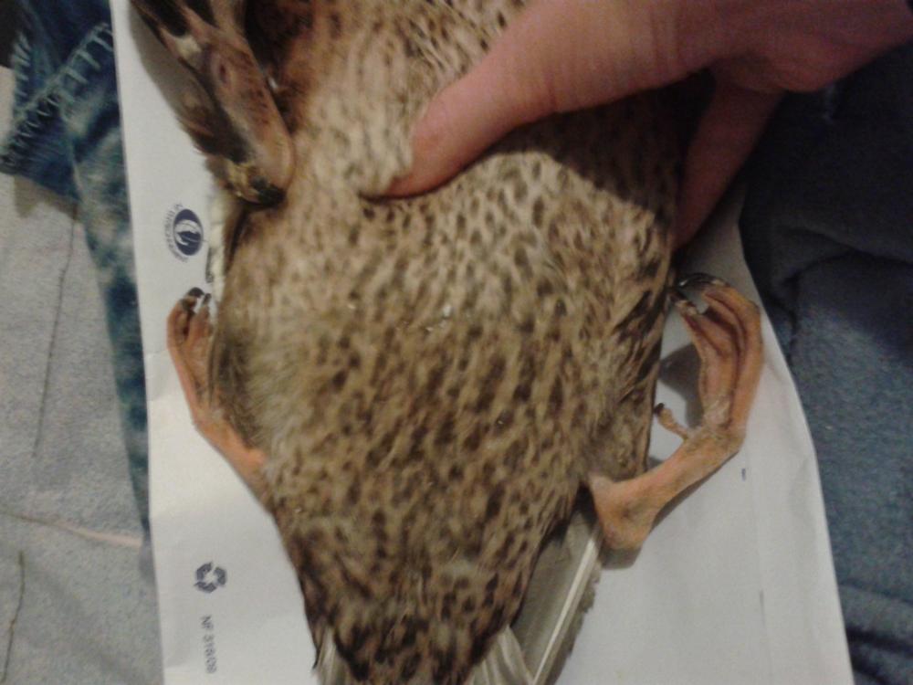

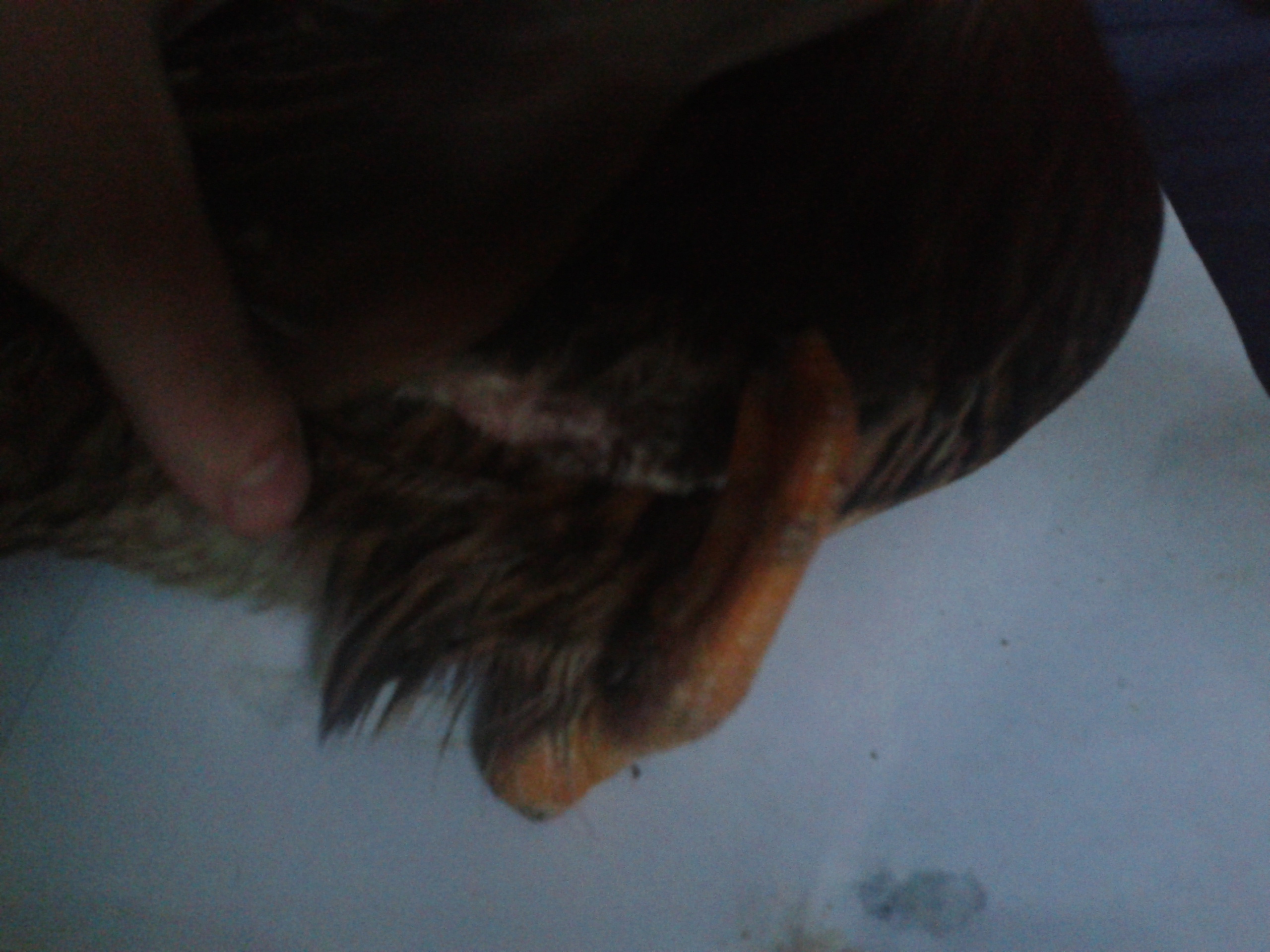

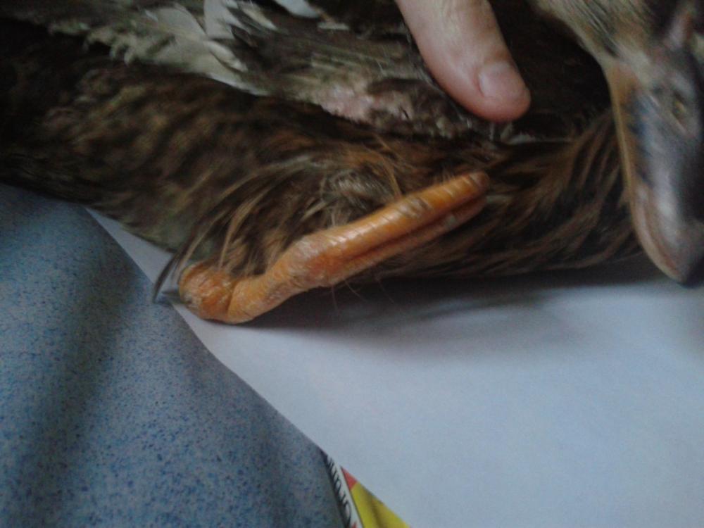

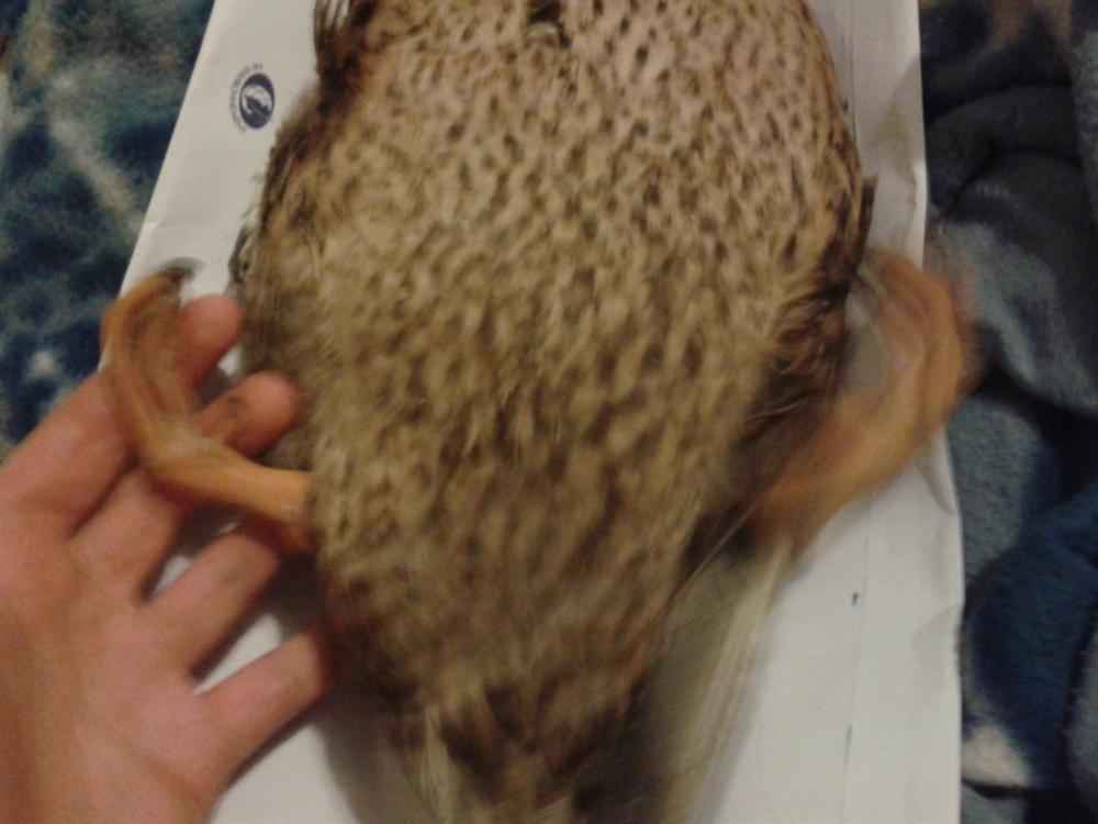

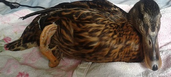

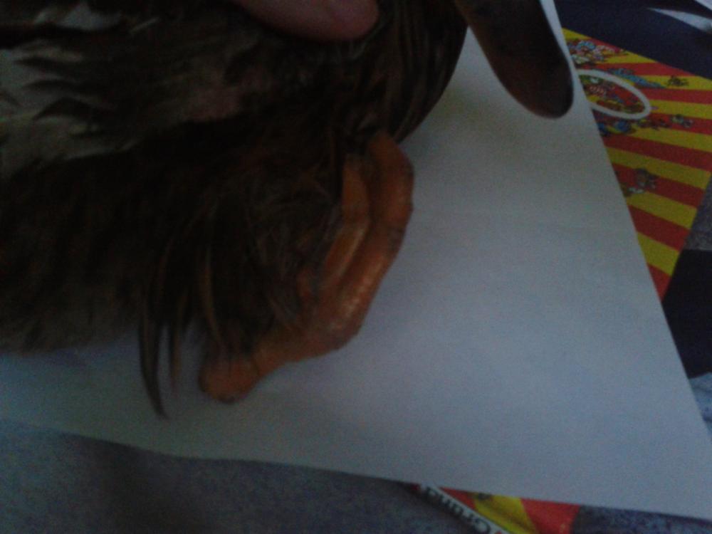

léa Posté(e) Février 15, 2017 Posté(e) Février 15, 2017 Bonjour, Je souhaiterai réaliser un projet sur la réalisation de prothèse en 3d pour ma cane colvert qui est handicapée dû à une malformation de croissance, je suis en relations avec 2 vétérinaires qui m'aident de me donne des conseils. J' aimerai des conseils pour le réaliser, je travaille sur le logiciel sketchup version 2017 pour crée le modèle de la prothèse à partir de rien, ce genre de projet existe déjà aux états unis mais que pour les canards unijambistes ! Pour ma cane ce sont ces deux pattes qui sont concernées, je n' y connait rien en imprimante 3D mais c'est un projet qui me tient à coeur donc j'espère trouver de l'aide ! ^^ merci de me répondre ! Je met des photos en pièces jointes sa vous donnera une idée de la malformation et de trouver des solutions ! Léa.
f222 Posté(e) Février 15, 2017 Posté(e) Février 15, 2017 Salut Lea, Je trouve ce projet tres touchant et interessant, pourrais-tu nous donner plus d'informations (Je ne m'y connait pas trop en oiseaux et sur les photos je n'arrive pas bien a comprendre le probleme qui le touche). Pourrait tu expliquer un peu plus precisement les problemes et, si tu en as, decrire les idees de solutions que tu as?
léa Posté(e) Février 15, 2017 Auteur Posté(e) Février 15, 2017 alors normalement ces pattes devrait être comme ça ! Je t'envoie une photo !

léa Posté(e) Février 15, 2017 Auteur Posté(e) Février 15, 2017 et bien le problème c'est quelle fait comment pour se déplacer avec elle ne peut pas s'aider de ces pattes vue qu' ils sont pliées ?!

migreur Posté(e) Février 15, 2017 Posté(e) Février 15, 2017 Bonjour Léa, projet touchant en effet...bien que je ne sois pas ornithologue, je suis professeur de SVT.... L'idéal pour nous aiguiller serait déjà d'avoir un diagnostic précis du problème, et l'état fonctionnel actuelle de la cane : - y a-t-il un semblant de mobilité ? - les articulations sont mobiles ou totalement bloquée ? - y a-t-il des capacités musculaires ? Une vidéo serait un plus non négligeable pour imaginer une solution adaptée.
léa Posté(e) Février 15, 2017 Auteur Posté(e) Février 15, 2017 bonjour, migreur Ces membres sont bloqués au niveau du coude sinon elle peut étendre ses palmes pour nager, elle se déplace en volant mais elle ne peut pas du tout marcher ! Elle rampe sur le ventre ! Sinon elle a des capacités musculaire comme elle arrive à nager ( mais pas avec beaucoup de courant) mais il faudra faire une rééducation musculaire avec les prothèses de ce que m' ont dit les vétérinaires , il y a des chances à 50 % qu'elle remarche. Et pour la vidéo j' en ai posterai une quand j'en aurai une ! ^^ mais c'est une bonne idée !
migreur Posté(e) Février 15, 2017 Posté(e) Février 15, 2017 - sur la vidéo il faudra que les mouvements possibles soient bien tout visibles - d'après tes photos j'ai plutôt l'impression que c'est la cheville qui pose problème (entouré en rouge sur le squelette), non ? Dans ce cas, dans quel état se trouve le genou (entouré en bleu) ?
azbloc Posté(e) Février 15, 2017 Posté(e) Février 15, 2017 Il y a 3 heures, léa a dit : Sinon elle a des capacités musculaire comme elle arrive à nager ( mais pas avec beaucoup de courant) mais il faudra faire une rééducation musculaire avec les prothèses de ce que m' ont dit les vétérinaires , il y a des chances à 50 % qu'elle remarche. donc, si je t'ai bien compris, il faut détendre l'articulation qui c'est atrophiée, il faudrait une orthèse réglable pour pouvoir commencer. tu lui fait de la "kiné" pour assouplir et essayer de retrouver un semblant d'aptitude ?
migreur Posté(e) Février 15, 2017 Posté(e) Février 15, 2017 il y a 8 minutes, azbloc a dit : donc, si je t'ai bien compris, il faut détendre l'articulation qui c'est atrophiée, il faudrait une orthèse réglable pour pouvoir commencer. autre hypothèse de travail (selon la fonctionnalité actuelle à voir sur la vidéo) : une amputation du métatarse, puis des prothèses fixées sur le tibia-péroné. Mais dans ce cas je partirais plutôt sur des prothèses métalliques semblable à celle de Pistorius. On pourrait aussi n'amputer que la moitié du métatarse, et fixer les prothèses à la fois sur le tibia-péroné et le métatarse : l'angle entre ces deux segments éviteront à la prothèse de tourner sur elle-même.
léa Posté(e) Février 15, 2017 Auteur Posté(e) Février 15, 2017 migreur, Le problème c'est quelle ne peut pas faire de kiné ce n'est pas que l' articulation qui est bloqué mais l'os aussi en gros elle a les os calcifiés , qui sont tellement déformés que le kiné est impossible d'après les deux vétérinaires ! et pour la prothèse réglable c'est une bonne idée mais je sais pas si c'est possible avec l'imprimante 3 d ?
léa Posté(e) Février 15, 2017 Auteur Posté(e) Février 15, 2017 Bonjour, azblock La partie du péroné en bleue sur ton schémas n'a pas de problème, elle s'en sert pour nager et ramper par contre la partie métatarse (os canon) est bloqué elle est calcifié en gros les nerfs et l' os sont soudés entre eux ! Et ta prothèse est une bonne idée mais si tu le met un oiseau il ne pourra pas se coucher et je préfère avoir une prothèse qui s'enlève car elle arriver à nager c'est juste pour se déplacer sur terre quelle en a besoin ! ^^

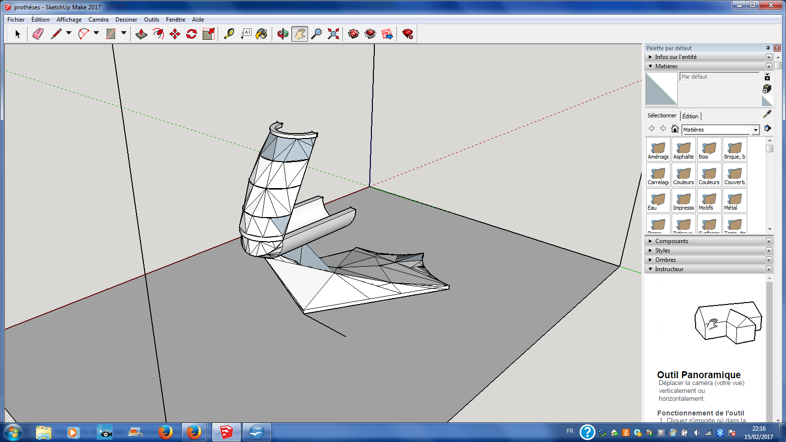

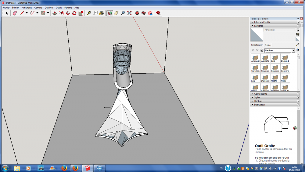

léa Posté(e) Février 15, 2017 Auteur Posté(e) Février 15, 2017 Je met le prototype de prothèse que j'ai fait sur skechup en images pour vous donner une idée de se que je recherche ! ^^ J'ai mis plusieurs vue d'angles bien sur ce n'ai pas parfait vu que ça fait longtemps que je n'ai travaillé sur ce logiciel mais sa vous aidera quand même !
léa Posté(e) Février 15, 2017 Auteur Posté(e) Février 15, 2017 salut, f222 ça devrait t'aider les images !! ^^ Tu arrive plie au bon moment !

migreur Posté(e) Février 16, 2017 Posté(e) Février 16, 2017 Il y a 5 heures, delirium07 a dit : Je pense qu'il faut un filament qui tienne aux UV et a l'humidité , si la cane va jouer dehors ! - donc on oublie le PLA - puisque la cane peut nager avec ses pattes, on oublie l'amputation mais il faut alors que la prothèse puisse s'installer sans être gêné par les doigts. - @léa, sois consciente que le résultat ne sera probablement pas parfait dès le début et que tu devras tâtonner pour trouver le prototype le mieux adaptée à ta cane.

azbloc Posté(e) Février 16, 2017 Posté(e) Février 16, 2017 Il y a 19 heures, léa a dit : Bonjour, azblock La partie du péroné en bleue sur ton schémas n'a pas de problème, elle s'en sert pour nager et ramper par contre la partie métatarse (os canon) est bloqué elle est calcifié en gros les nerfs et l' os sont soudés entre eux ! léa, c'est @migreur qui à mis le schéma. Il y a 5 heures, léa a dit : je vous mets une vidéo de comment elle se déplace , c'est sur du parquet donc elle glisse sur ses pattes mais sa vous donnera une idée ! ^^ et de constater le vrai problème est son coude qui l'empêche de marcher ... a voir la vidéo, il va falloir que tu sur-dimensionne la partie "palmée" de la prothèse pour que ta Cane puisse avoir un semblant d'équilibre, ou alors tu change carrèment la vision que tu dois avoir d'une prothèse pour un oiseau palmipède. Comme elle rampe, pourquoi ne pas essayer de lui faire un petit chariot (avec des roulettes) afin de la poser dessus , assez bas pour que la Cane (elle à un prénom?) puisse pousser avec ses pattes atrophiées, tu élimine le problème d'équilibre et de locomotion "verticale". elle a l'air de pas aimer quant tu la pose au sol, elle est certainement plus cool dans l'eau.
