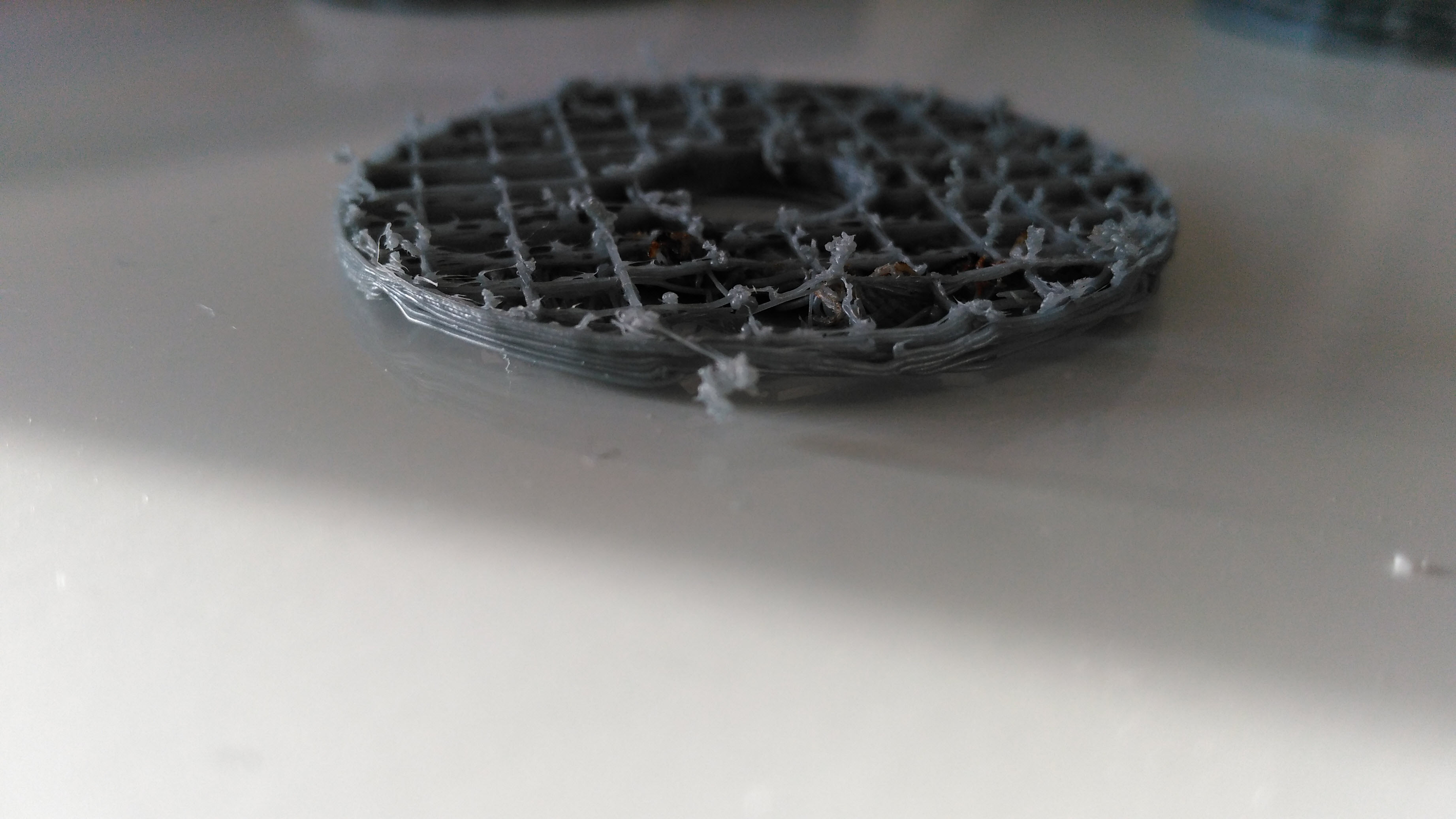

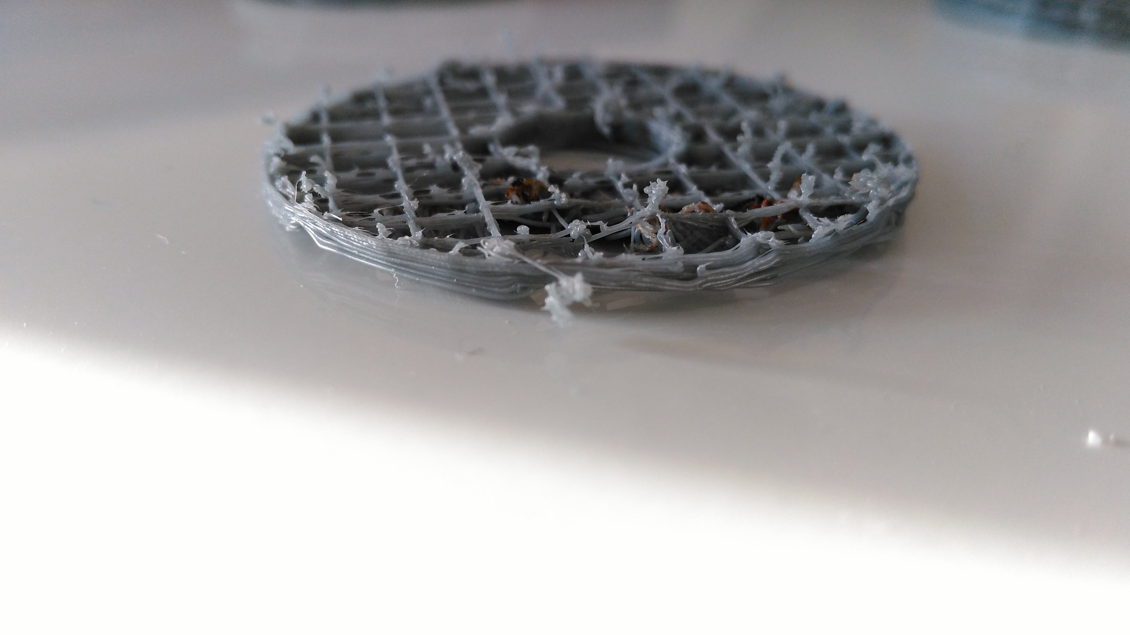

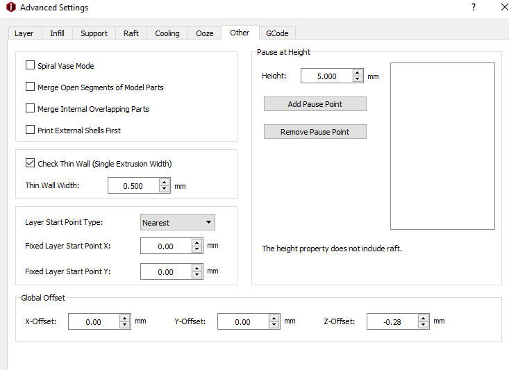

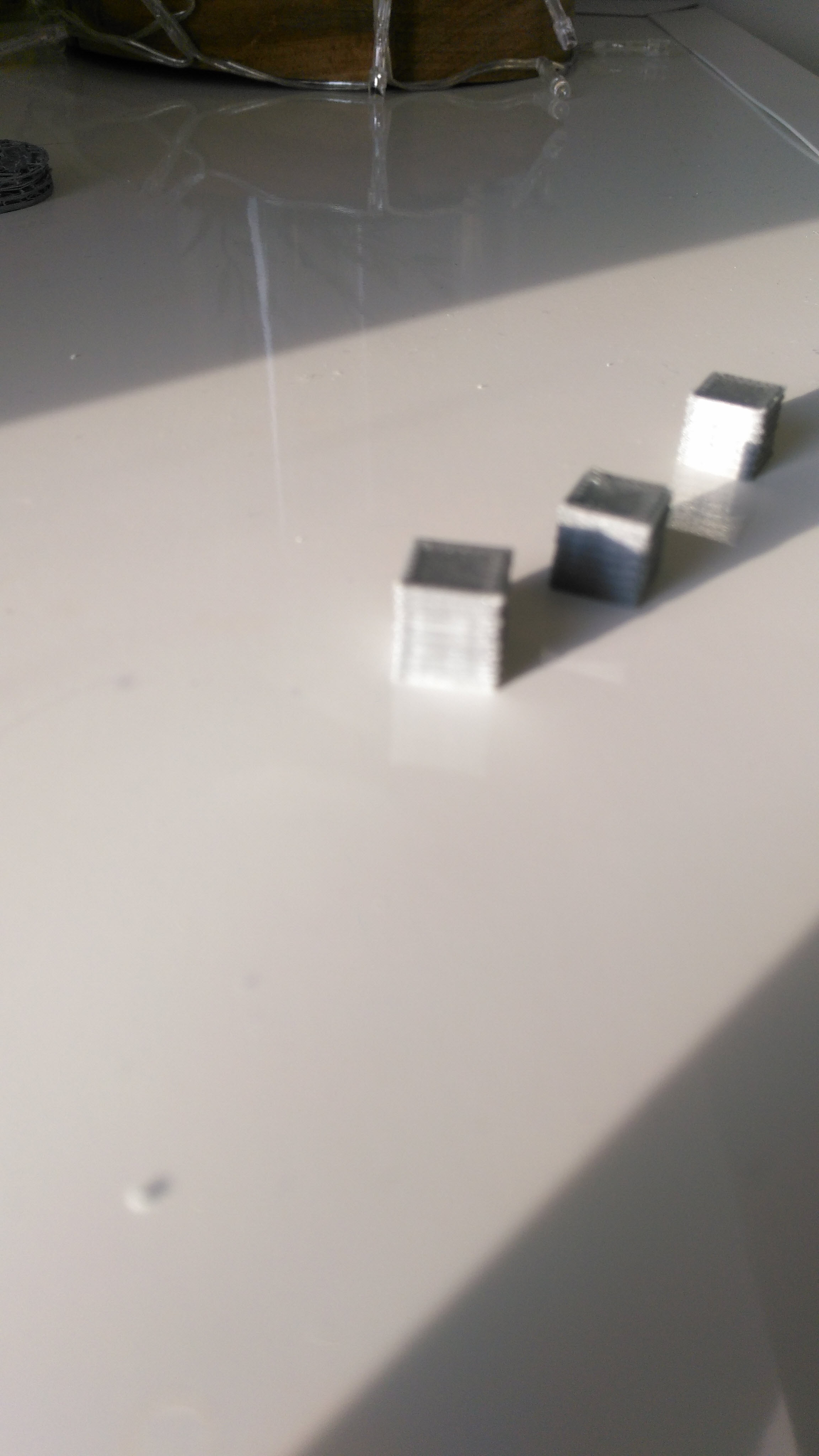

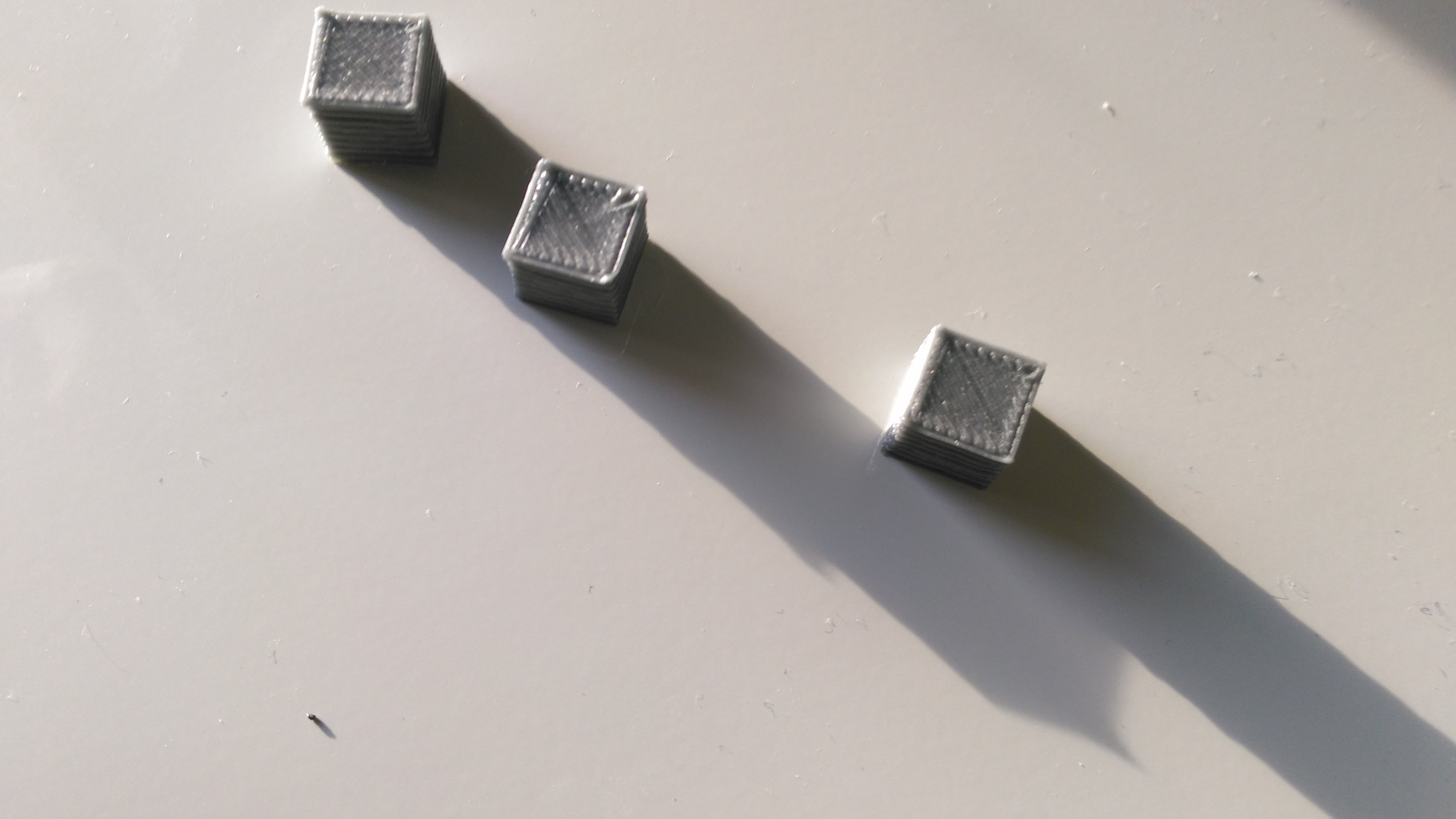

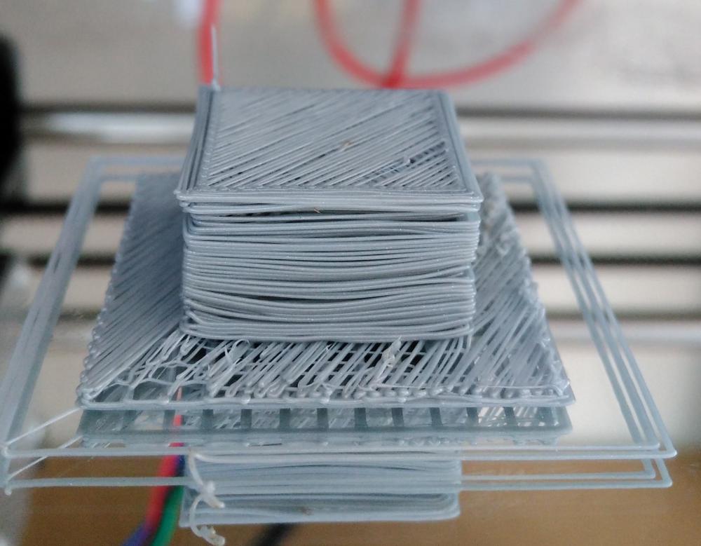

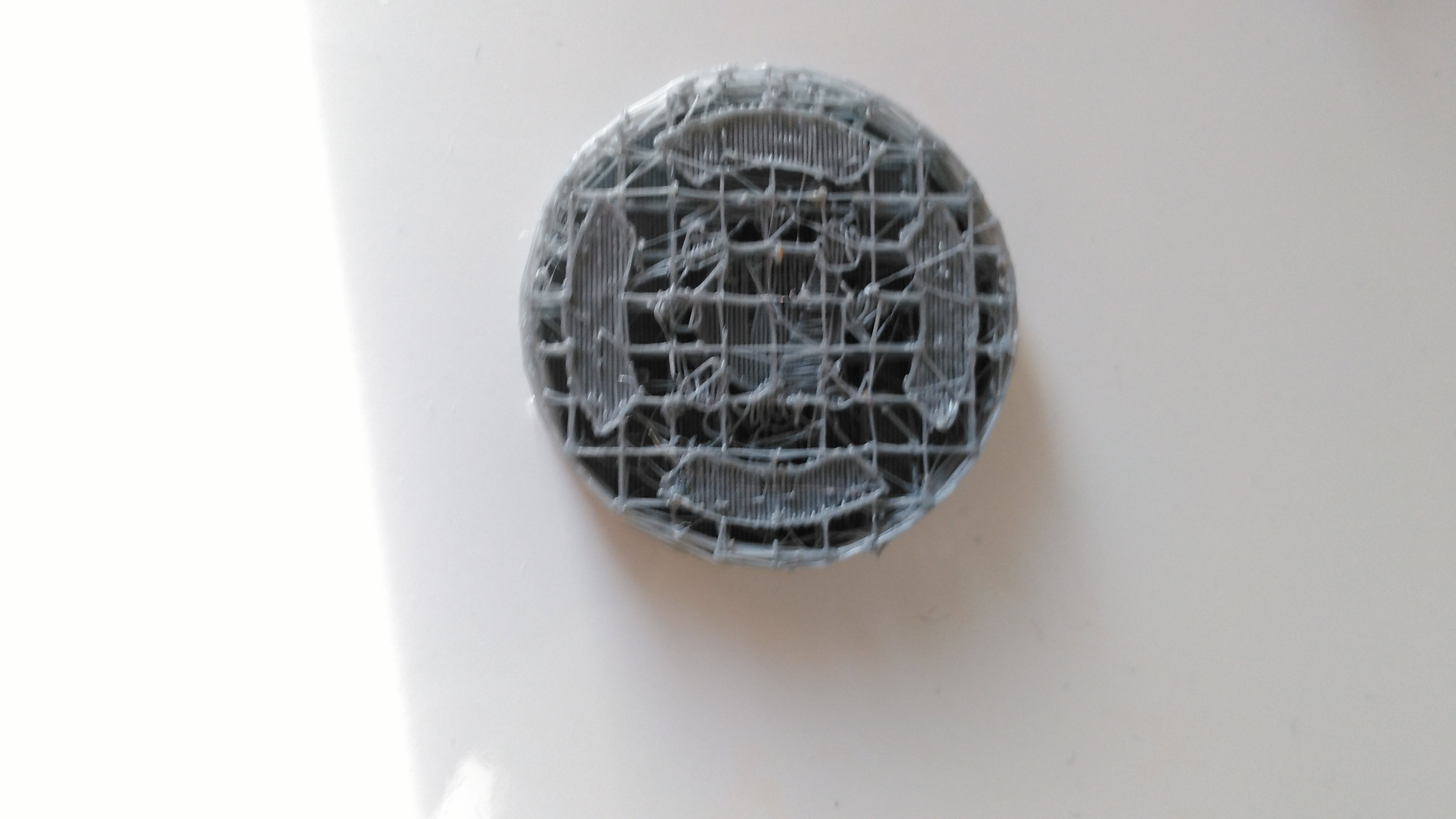

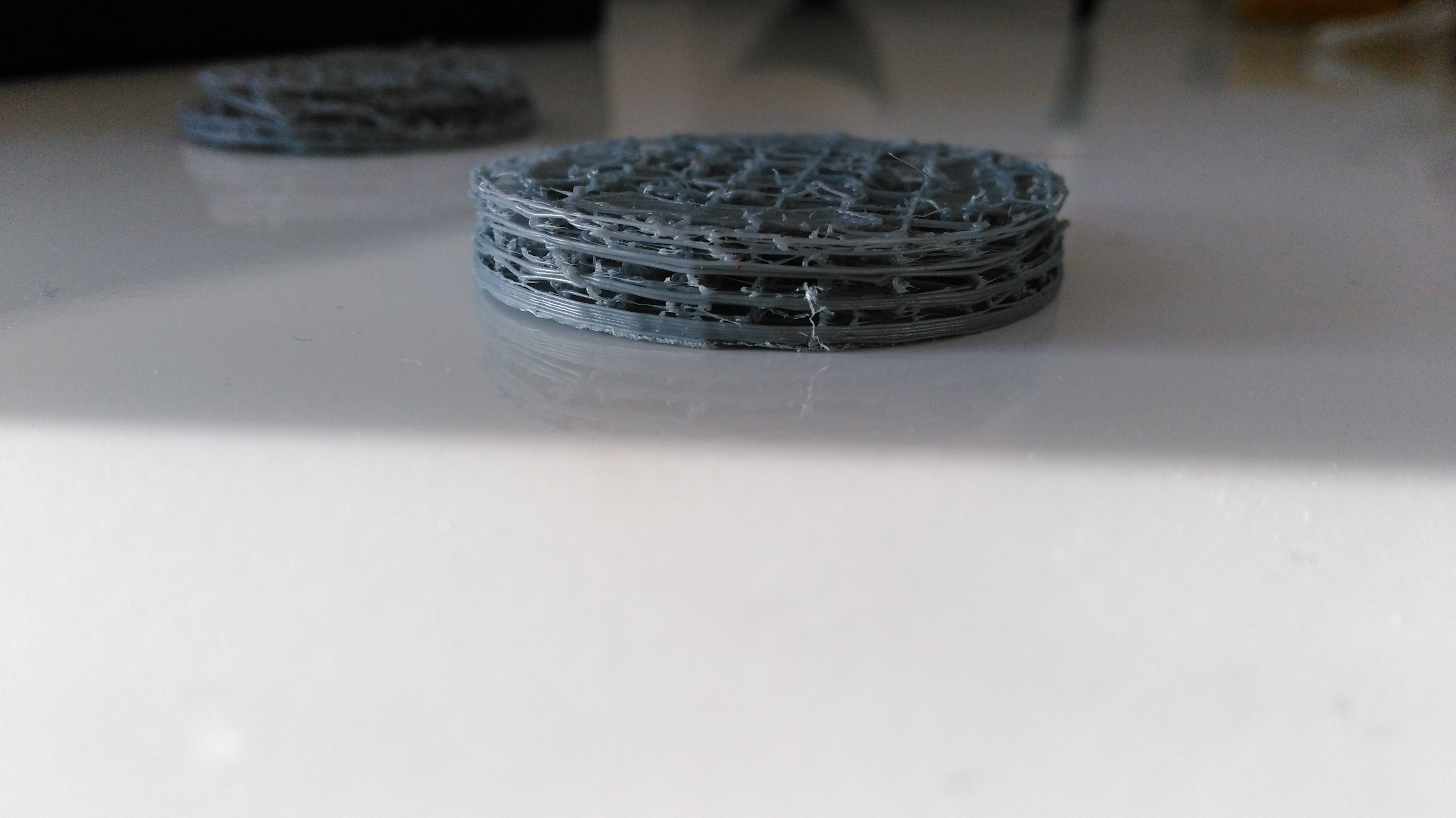

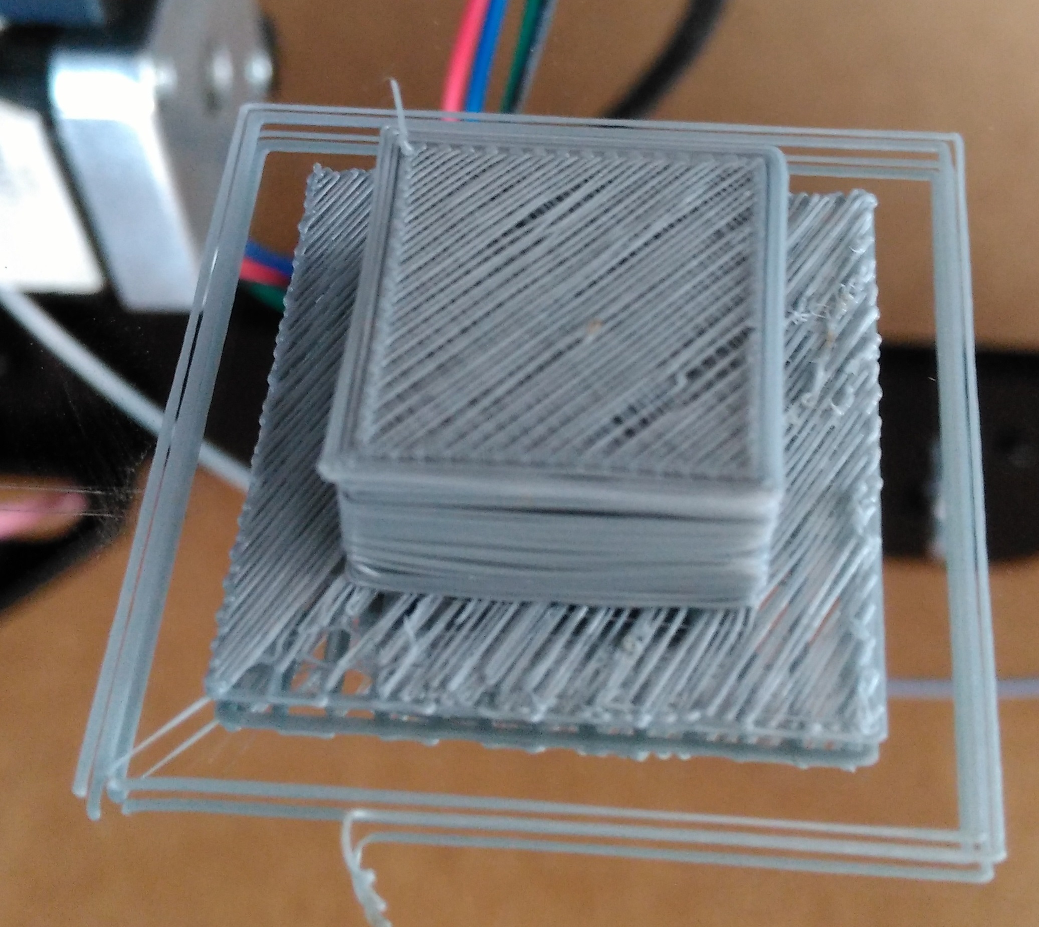

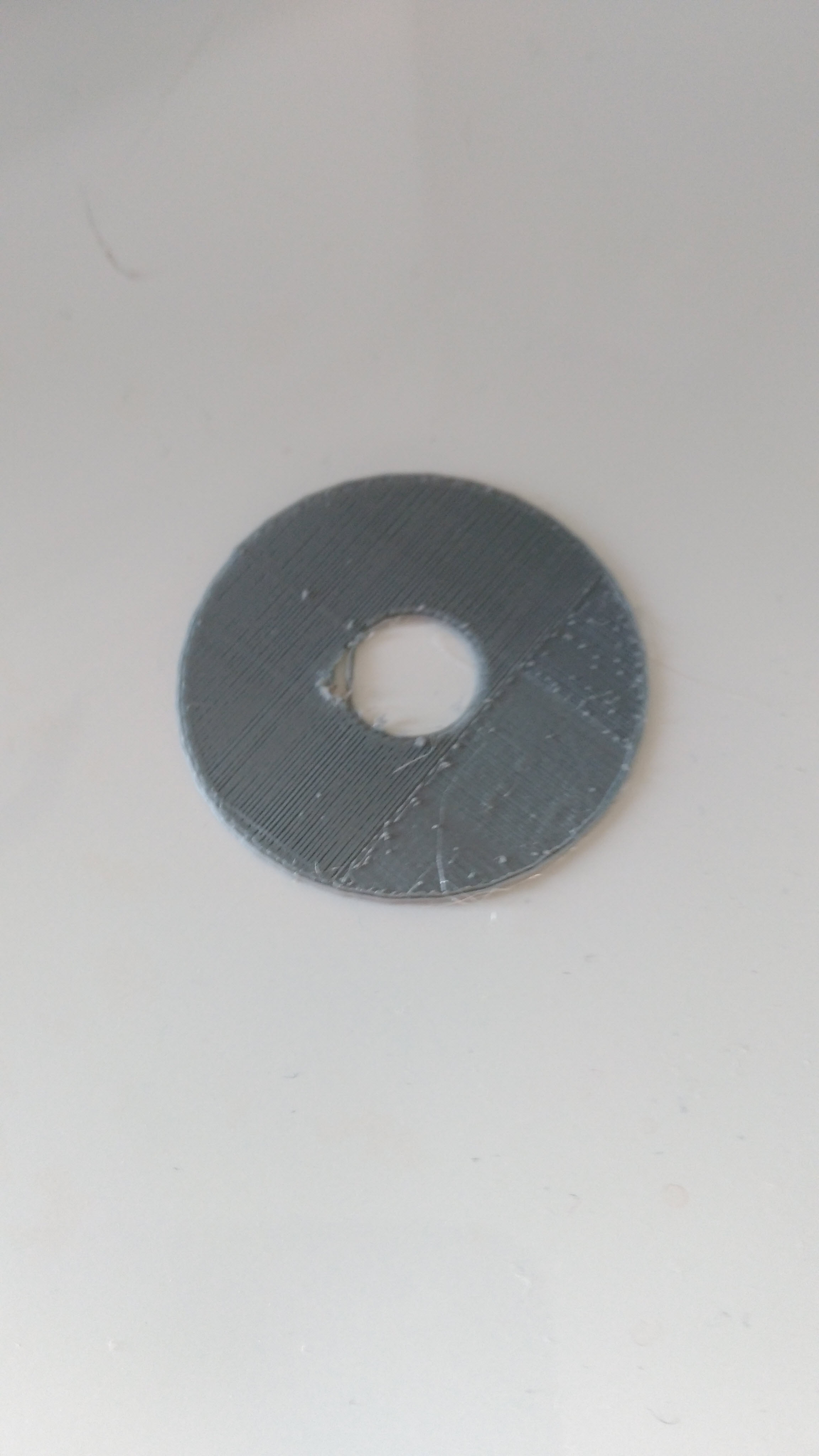

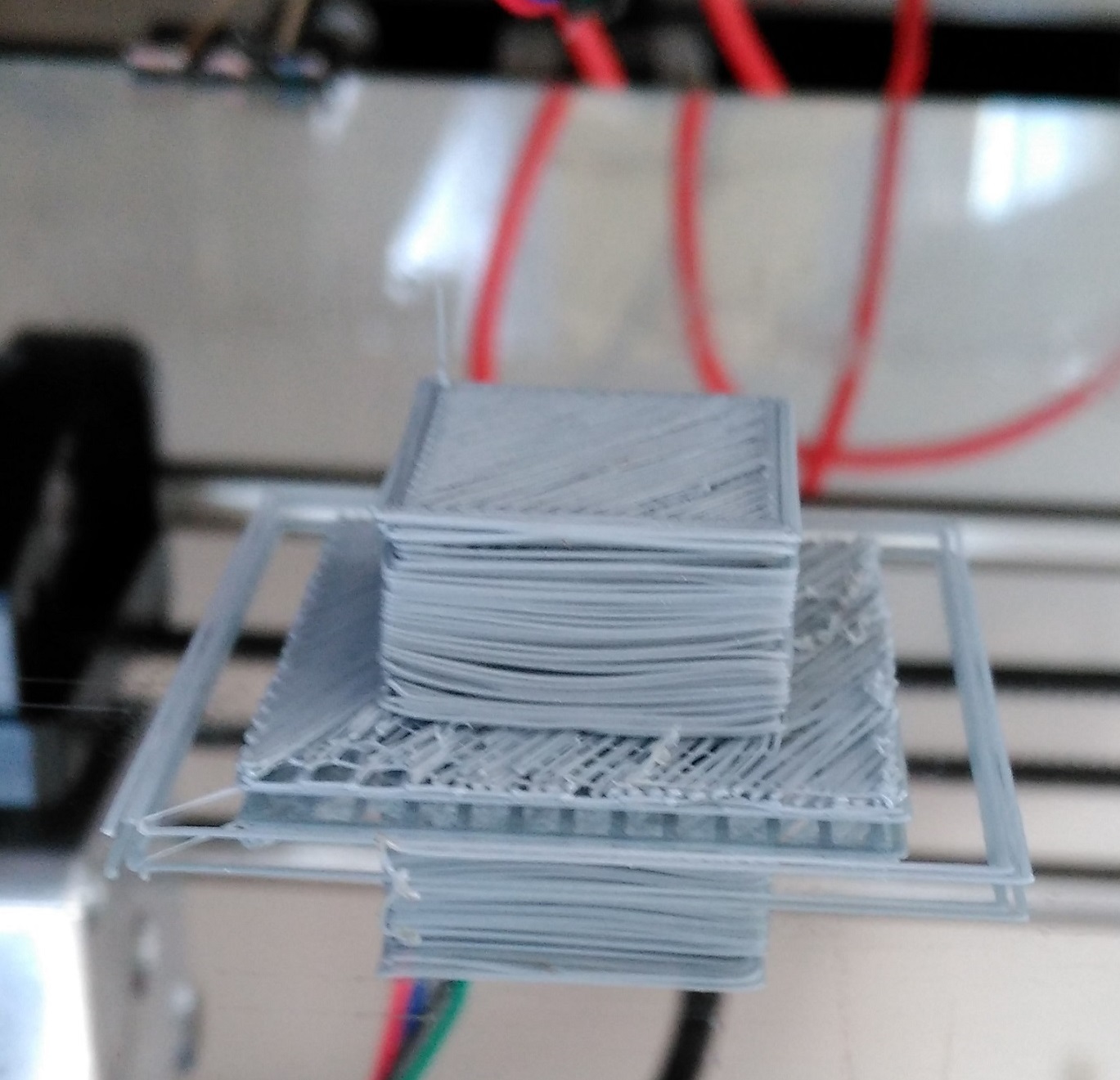

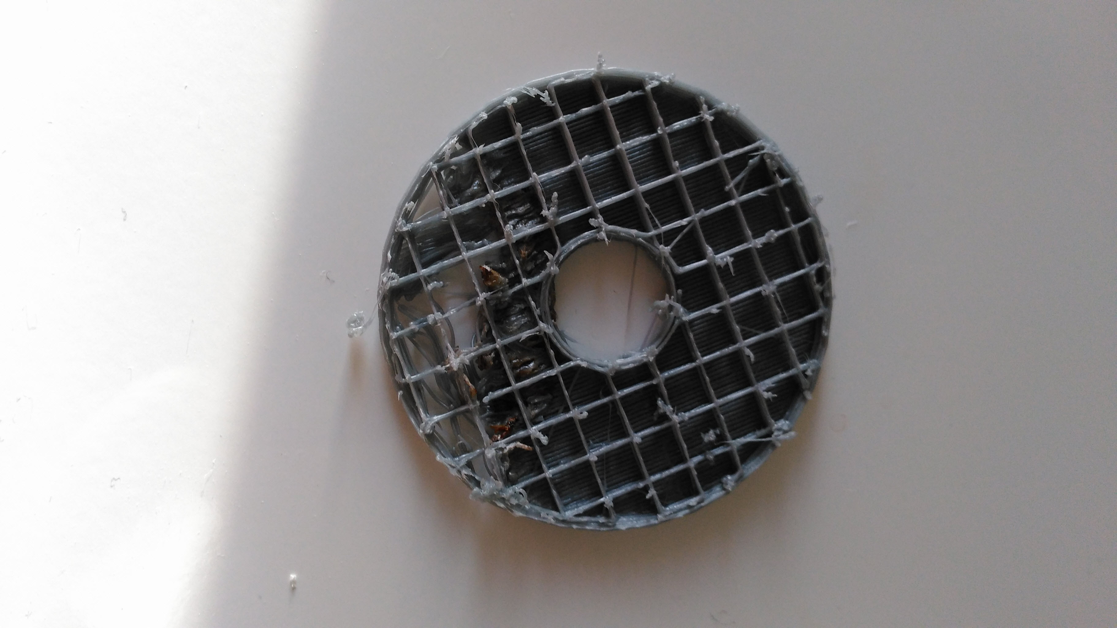

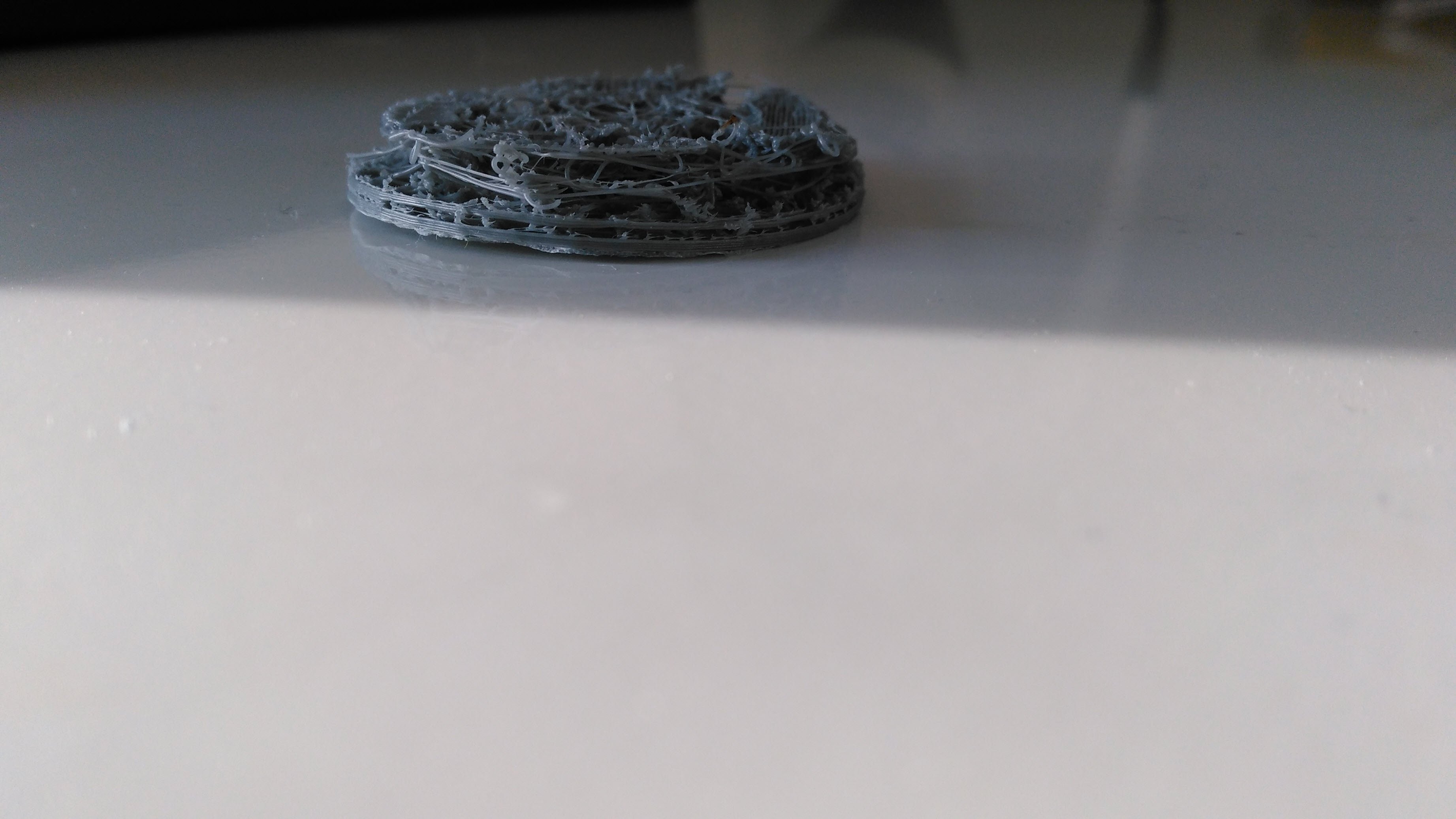

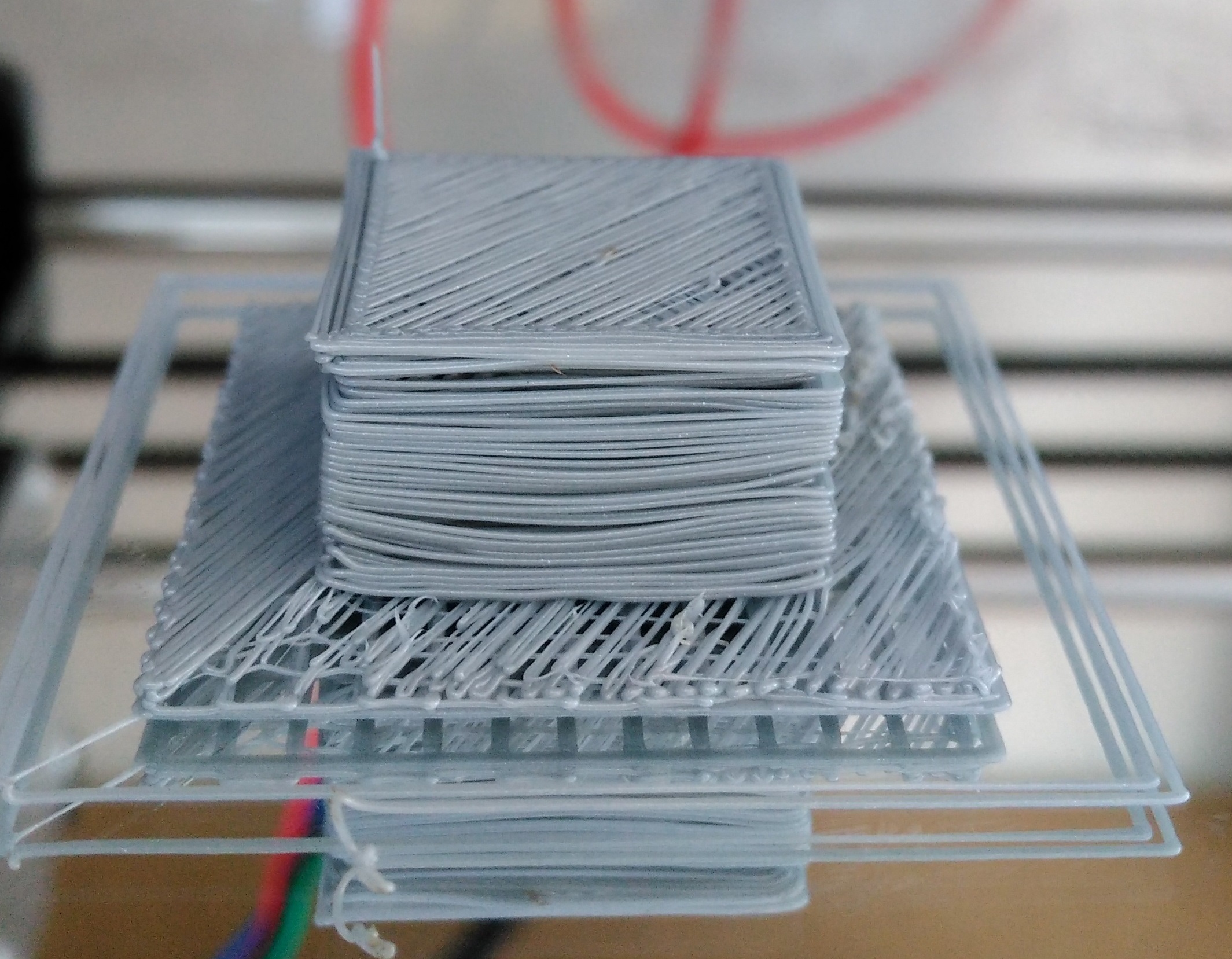

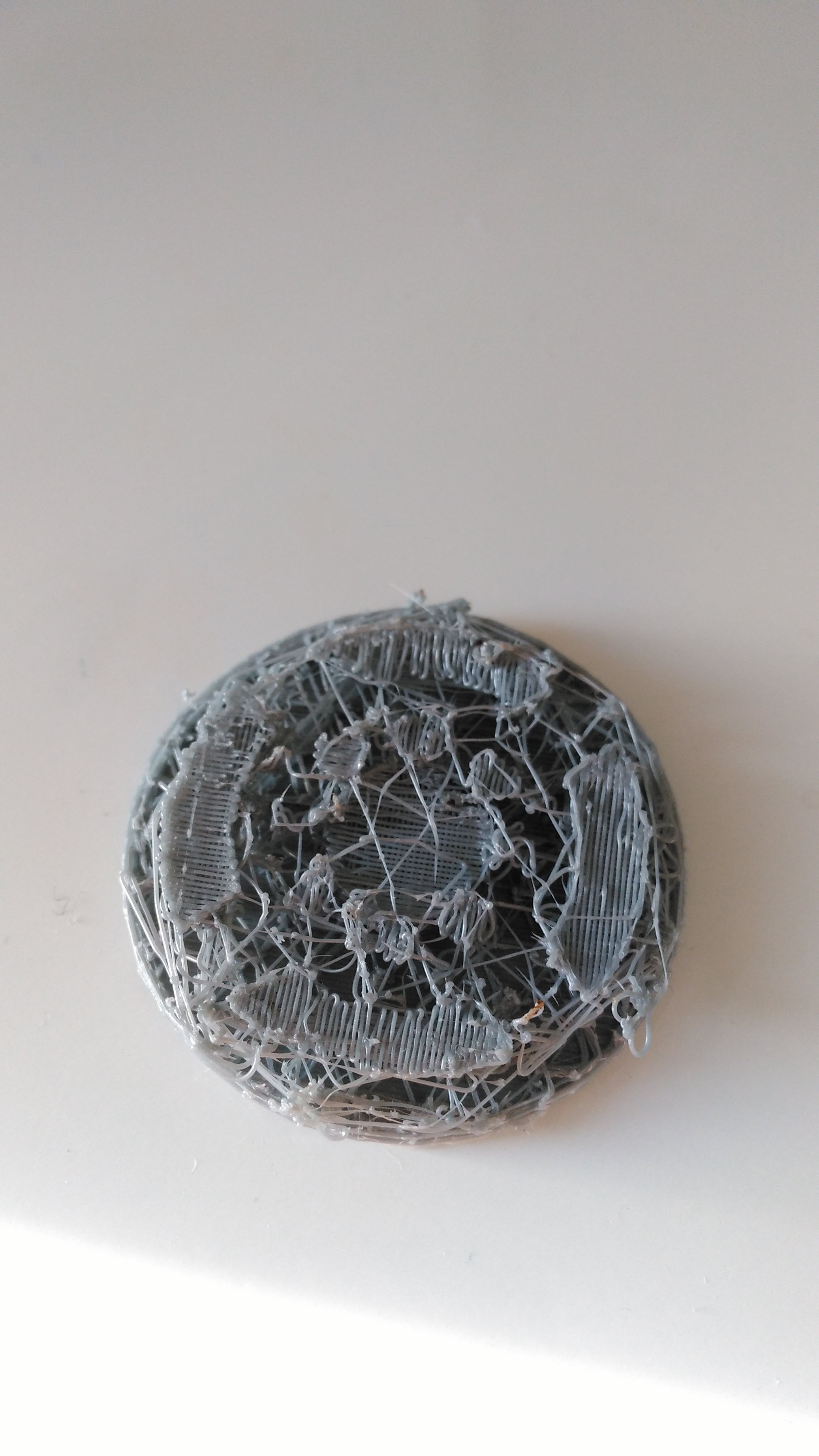

math7189 Posté(e) Février 15, 2017 Partager Posté(e) Février 15, 2017 (modifié) Bonjour a tous!!! J'ai une imprimante Prusa I3 X pro de marque Geeethech. J'ai imprimé un cube de 1cm pour calibrer celle-ci. J'arrive à de bons résultats après des ajustements. (voir test1 et test2)Cependant dès que j'essaie d'imprimer une "vraie" pièce j'arrive à des résultats très mauvais. Les premières minutes se déroulent bien puis catastrophe totale. (voir les différentes photos debut et suite)Pour info, j'imprime en ABS, plateau chauffé à 100°C et extruder à 245°C. De mon point de vue, la température du plateau est bonne car les premières couches sont bonnes.J'utilise Cura comme slicer, l'imprimante est dans un caisson (que j'ai construit moi-même, si ça vous intéresse je pourrais vous le montrer )Je suis à la recherche de toute idée, conseil pour améliorer mes impressions.Je vous remercie d'avance,Math Modifié (le) Février 15, 2017 par math7189 Lien vers le commentaire Partager sur d’autres sites More sharing options...
La Bidouille Posté(e) Février 15, 2017 Partager Posté(e) Février 15, 2017 Hello, Original ! ... on voudrait avoir ce résultat que l'on n'y arriverait pas. Peux tu mettre un lien vers le fichier de la pièce, à toutes fins utiles. Cela ressemble à un déplacement du Z mal définit .... mais tes cubes ont l'air correct...donc si tu n'a rien touché entre les 2 (config de FW entre autre) cela vient du slice de ta pièce. C'est difficile à dire, toutes les photos ne viennent pas du même print. Lien vers le commentaire Partager sur d’autres sites More sharing options...
math7189 Posté(e) Février 15, 2017 Auteur Partager Posté(e) Février 15, 2017 Hello, Merci pour ton poste, voici le fichier stl utilisé pour les différentes impressions. Il n'y a aucun changement de paramètres entre les cubes et celles-ci. medium_wheel_x4.stl Lien vers le commentaire Partager sur d’autres sites More sharing options...

Ekim Posté(e) Février 16, 2017 Partager Posté(e) Février 16, 2017 (modifié) Bonjour, Déjà tes cube de calibration ne vont pas , on voit les coté de ton cube qui ne sont loin d etre lisse . Es ce que tu a calibré ton extrudeur? voici deja un site qui peut t aider a trouver certaine solution a des probleme connue https://www.logre.eu/wiki/RepRap_printDoctor#D.C3.A9faut_n.C2.B020.2C_Gouttelettes_en_p.C3.A9riph.C3.A9rie Modifié (le) Février 16, 2017 par Ekim Lien vers le commentaire Partager sur d’autres sites More sharing options...
math7189 Posté(e) Février 17, 2017 Auteur Partager Posté(e) Février 17, 2017 Hello J'ai calibré l'extruder avec cette methode, cependant je n'ai plus aucun résultat à l'impression, voici un lien vers une vidéo de mon dernier test. Lien vers le commentaire Partager sur d’autres sites More sharing options...
Invité Posté(e) Février 18, 2017 Partager Posté(e) Février 18, 2017 Salut tu utilises un radeau ? Il faudrait aussi activer le "contour" qui permet de faire un ou deux tour avant de commencer la pièce pour amorcer le filament correctement. La ventilation de la pièce est elle activée ? Si oui désactive la. Monte ton plateau à 105°. Et si c'est toujours pas mieux vérifie ton mm/step sur l'axe Z. Lien vers le commentaire Partager sur d’autres sites More sharing options...
Ekim Posté(e) Février 18, 2017 Partager Posté(e) Février 18, 2017 ta première couche est trop basse. remonte la de 0.2 pour commencer. Lien vers le commentaire Partager sur d’autres sites More sharing options...
math7189 Posté(e) Février 18, 2017 Auteur Partager Posté(e) Février 18, 2017 Hello, Pour la première couche, j'ai mis a niveau le lit et utilisé une feuille pour l'espace entre la buse et le lit. On m'a parlé de regler le Z offset, mais je ne sais pas de quoi il s'agit ni comment faire. Ekim, comment je peux faire pour remonter la première couche de 0,2? Lien vers le commentaire Partager sur d’autres sites More sharing options...
Ekim Posté(e) Février 18, 2017 Partager Posté(e) Février 18, 2017 tu peu dans l onglet avancé , qualité epaisseur de la premiere couche la monté à 125% et tester après ton hotend est bien refroidi? Lien vers le commentaire Partager sur d’autres sites More sharing options...
math7189 Posté(e) Février 18, 2017 Auteur Partager Posté(e) Février 18, 2017 Voila ce que ca donne avec un z offset a -0,25 C'est moche mais bon au moins ca imprime ^^ des idées ou conseils svp? Lien vers le commentaire Partager sur d’autres sites More sharing options...
Invité Posté(e) Février 18, 2017 Partager Posté(e) Février 18, 2017 Supprime la ventilation sous cura pour voir Lien vers le commentaire Partager sur d’autres sites More sharing options...

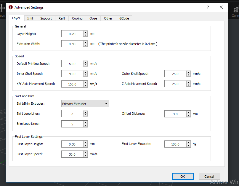

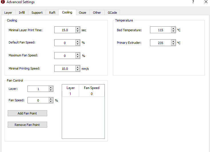

Ekim Posté(e) Février 18, 2017 Partager Posté(e) Février 18, 2017 tu peut ajuster ton z offset a -0,30 ça donne l impression que tu a un mauvais reglage de diametre de buse (trop gros par rapport a celle que tu utilise) met une copie d ecrand de tes reglage , ça aideras peut etre a mieux t aider. Lien vers le commentaire Partager sur d’autres sites More sharing options...

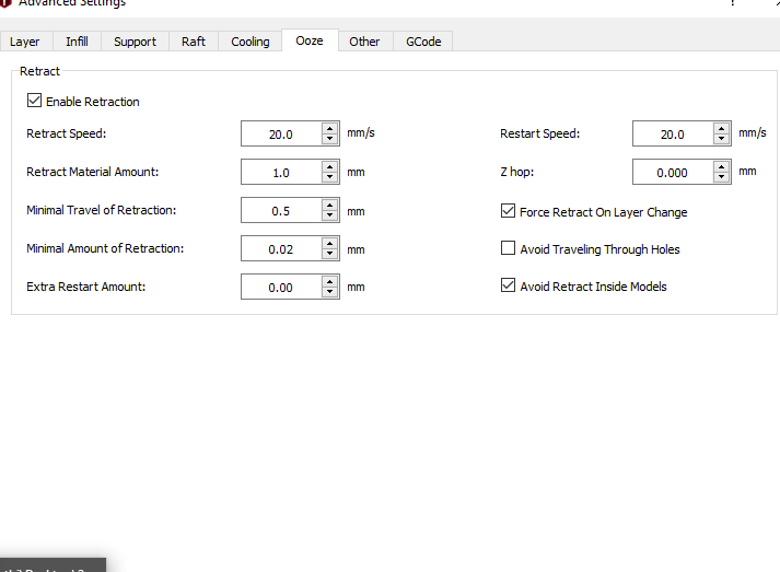

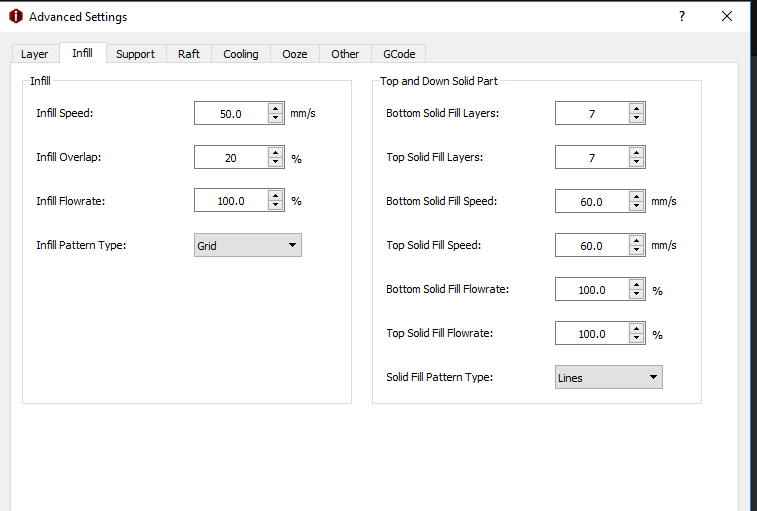

math7189 Posté(e) Février 18, 2017 Auteur Partager Posté(e) Février 18, 2017 Voila mes reglages dans ideamaker Lien vers le commentaire Partager sur d’autres sites More sharing options...
Ekim Posté(e) Février 18, 2017 Partager Posté(e) Février 18, 2017 je ne vois rien d anormal dans tes parametre. test voir de metre dans layer extrusion widht 0.3 au lieu de 0.4 et températures 250°c pour voir si il y a une différence a l impression Lien vers le commentaire Partager sur d’autres sites More sharing options...

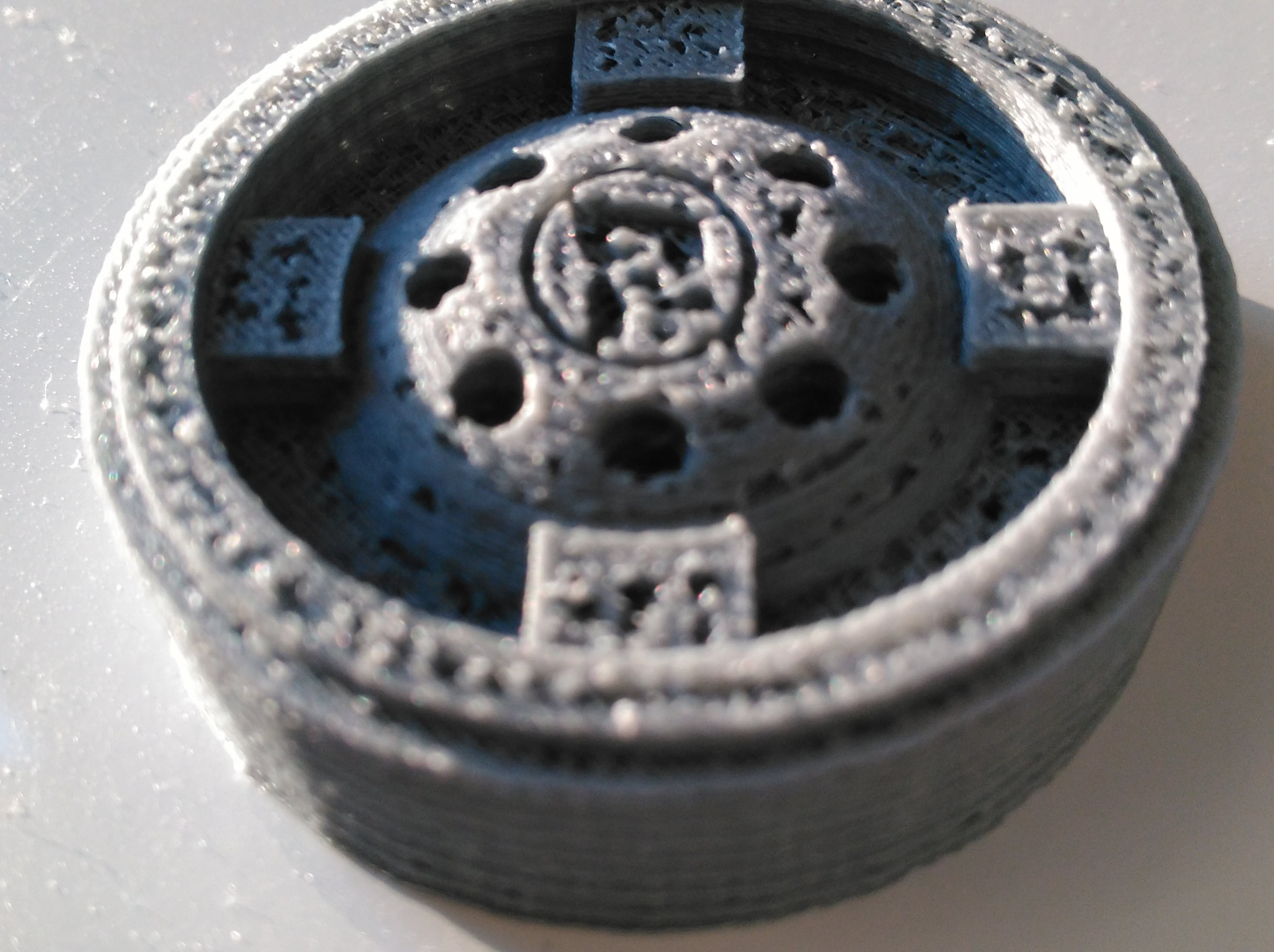

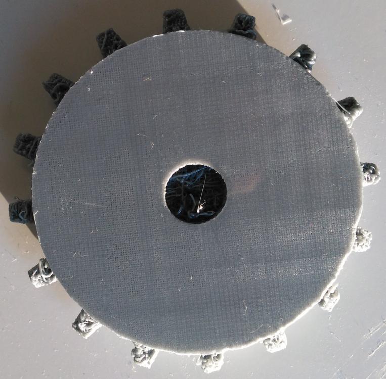

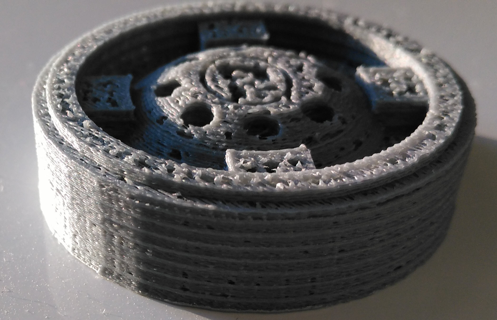

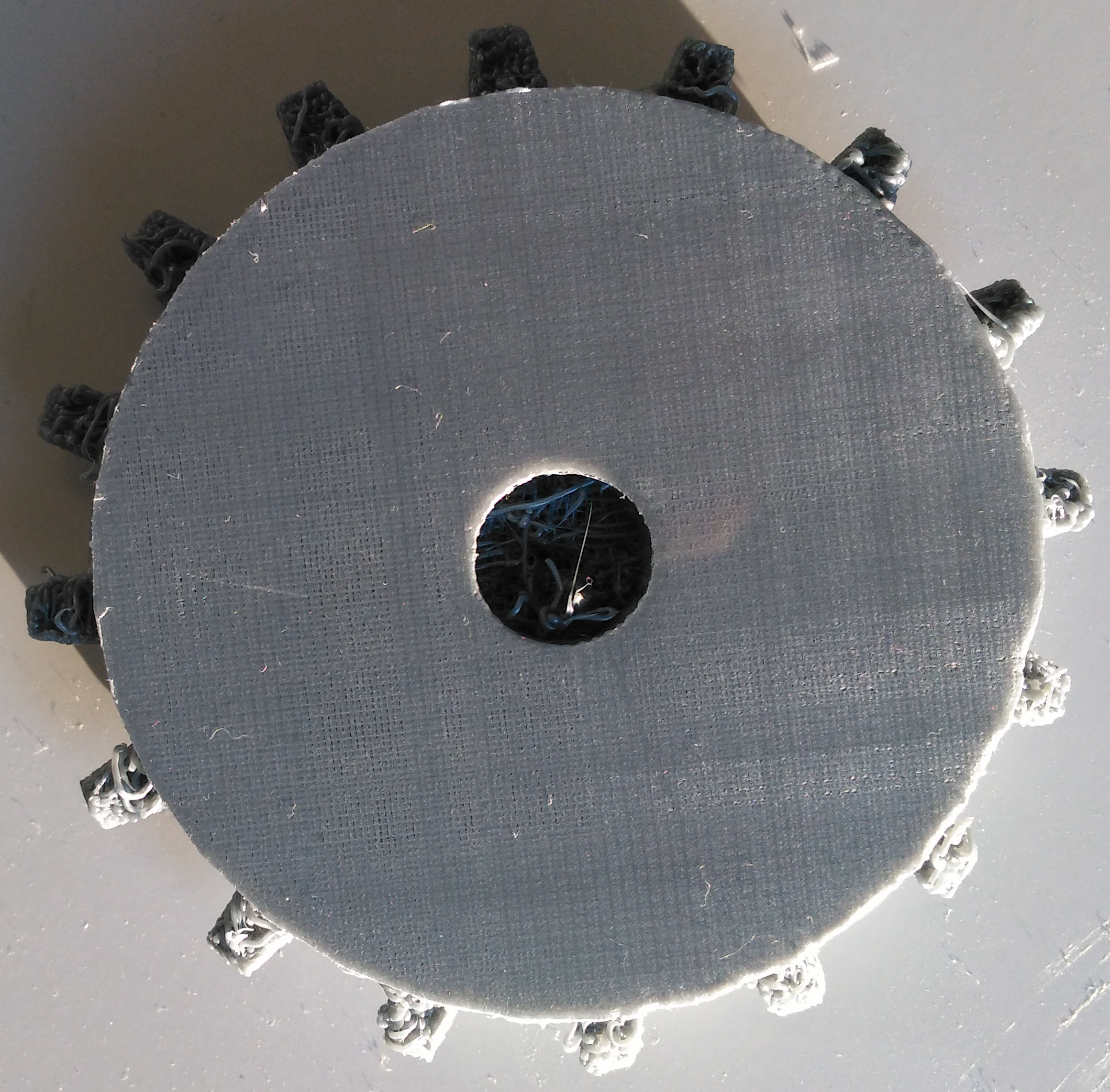

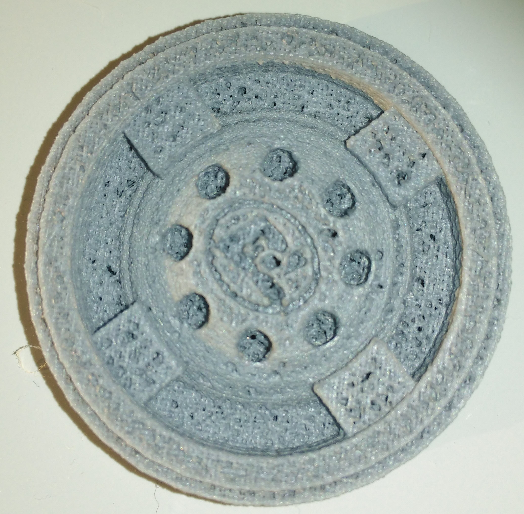

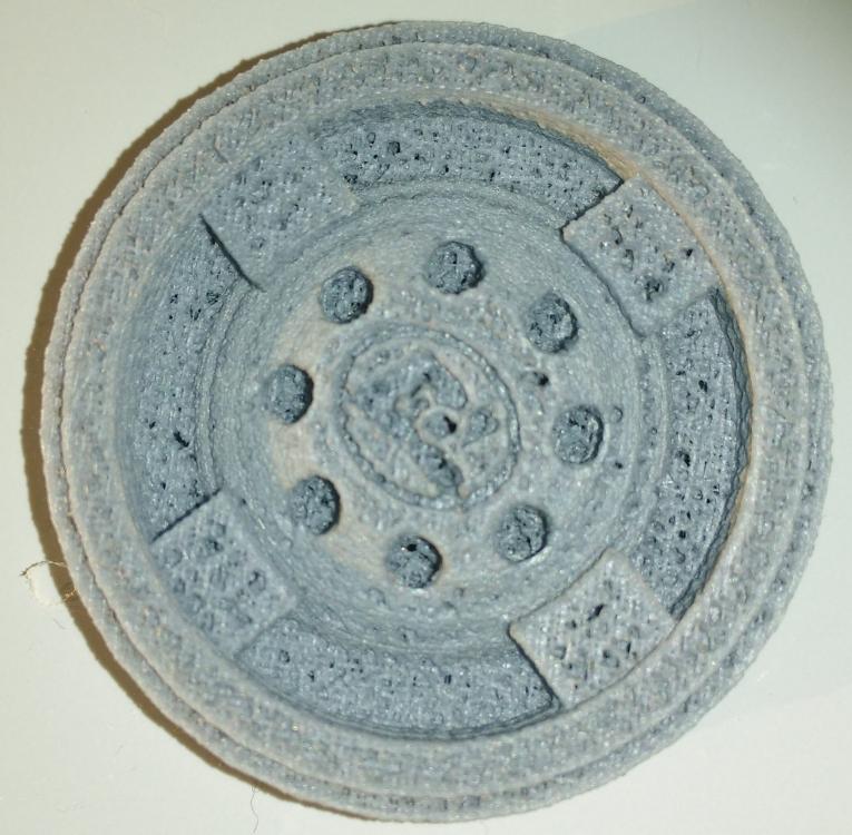

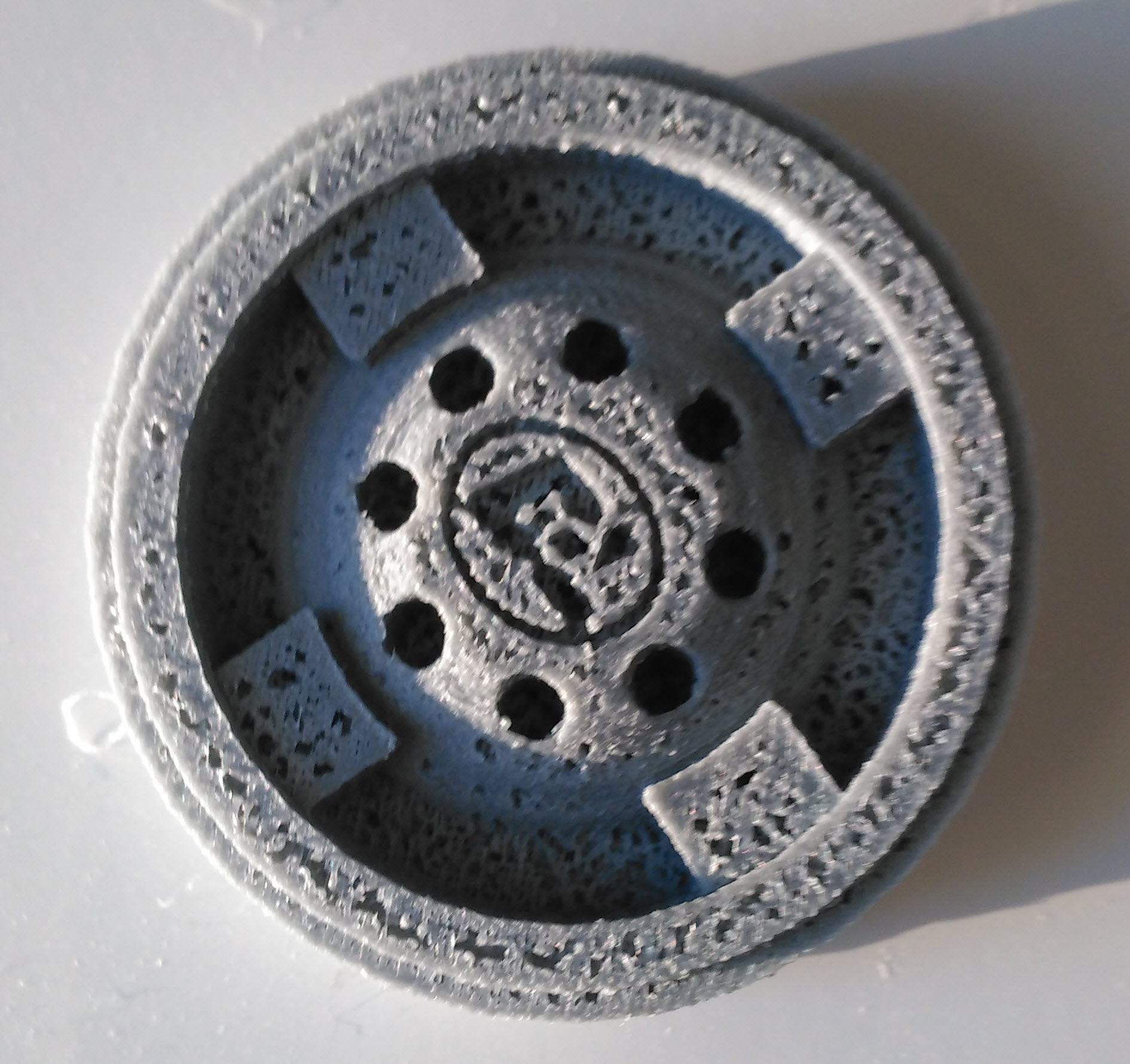

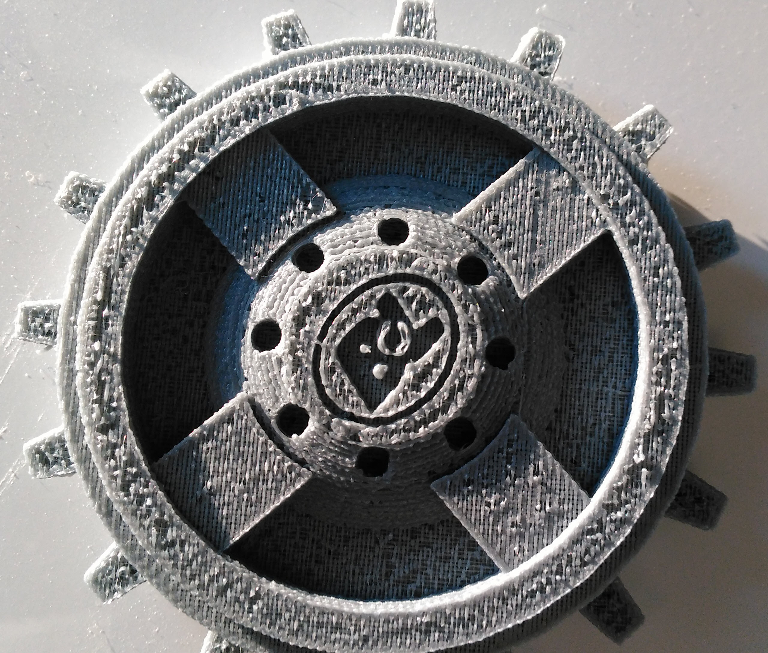

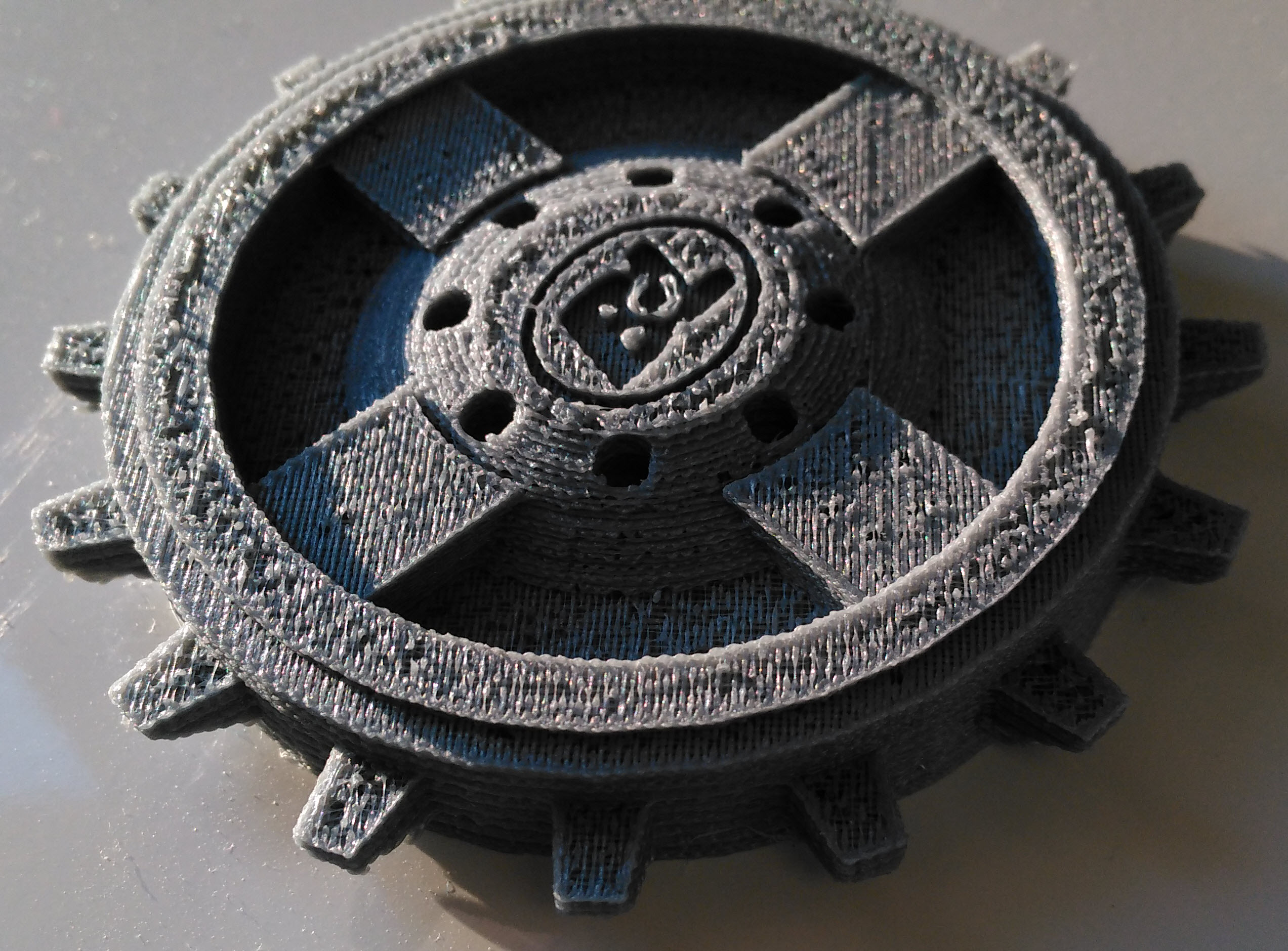

math7189 Posté(e) Février 27, 2017 Auteur Partager Posté(e) Février 27, 2017 Hello, J'ai réussi a avoir des résultats bien meilleurs en changeant la buse de mon imprimante (je pense qu'elle avait pris cher). Voici quelques photo de mes derniers essais. J'ai juste du mal au niveau de la couche du dessus qui ne fait pas lisse. Aussi au niveau des supports, ils ont été arraché lors de l'impression et donc les parties dans le vide ne sont pas top. Si vous avez des pistes pour améliorer un peu la qualité Lien vers le commentaire Partager sur d’autres sites More sharing options...
Invité Posté(e) Février 27, 2017 Partager Posté(e) Février 27, 2017 Pour l'aspect du dessus augment le nombre de couches pleines. Lien vers le commentaire Partager sur d’autres sites More sharing options...
Ainboa Posté(e) Février 27, 2017 Partager Posté(e) Février 27, 2017 Salut à toi, regarde sur ce lien il y a beaucoup de problème qui son en photo avec les choses à faire pour le résoudre. https://www.simplify3d.com/support/print-quality-troubleshooting/ Lien vers le commentaire Partager sur d’autres sites More sharing options...
math7189 Posté(e) Mars 1, 2017 Auteur Partager Posté(e) Mars 1, 2017 Hello, Merci pour vos réponses, j'ai mis 20 couches pleines du dessus et toujours pas mieux J'ai l'impression que la buse est trop basse et "arrache" un peu de matière d'où cet aspect pas rempli. Pourtant j'ai calibré le lit et j'ai un z-offset de -0.34 si je fais -0.33 la première couche n'adhère plus. Lien vers le commentaire Partager sur d’autres sites More sharing options...
Invité Posté(e) Mars 1, 2017 Partager Posté(e) Mars 1, 2017 Salut, vérifies le calibrage de tes steps sur l'axe Z. Il y a des tutos sur le forum Lien vers le commentaire Partager sur d’autres sites More sharing options...
