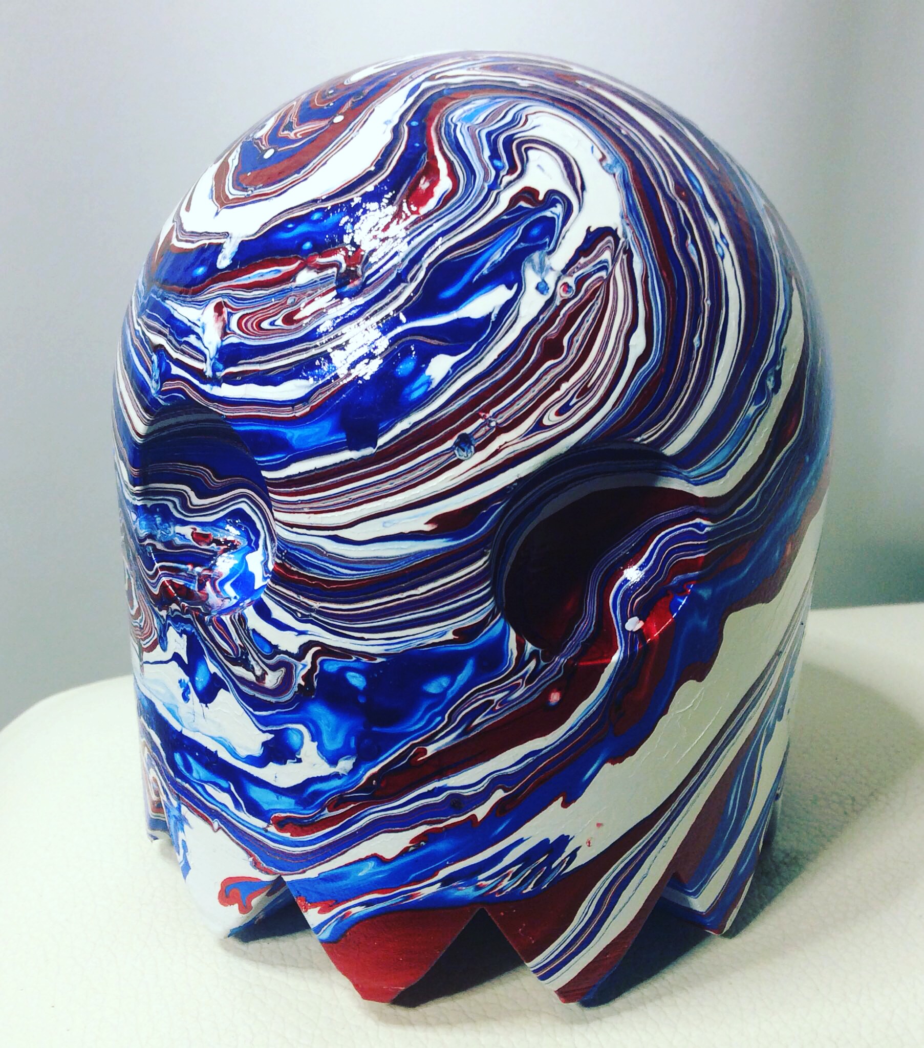

Voici le résultat final :

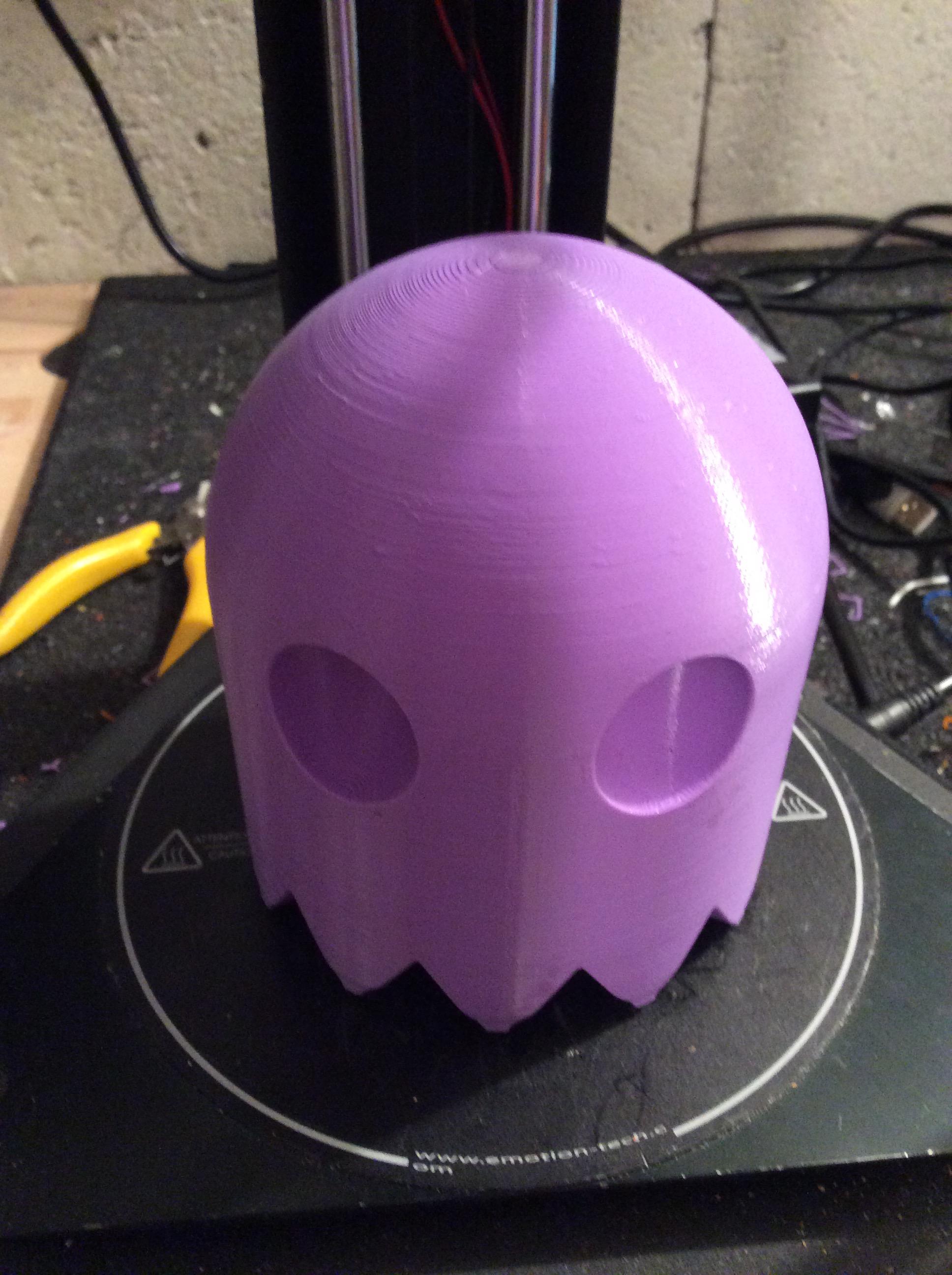

Voici la pièce originale :

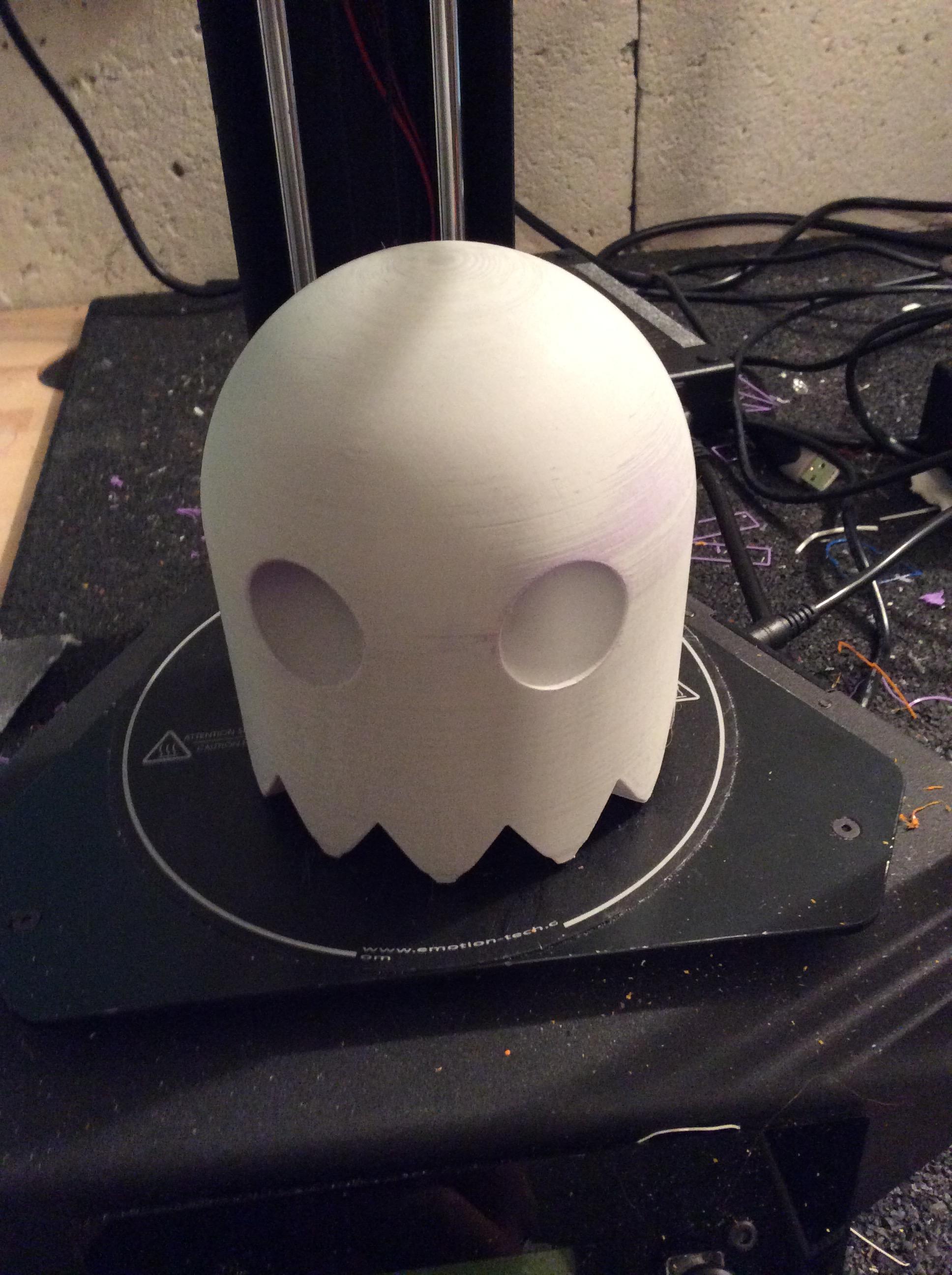

La première étape consiste bien sûr à ponçer la pièce.
Ensuite j'ai appliqué ce produit afin de lisser la pièce. Forcément sur certaines pieces on peut perdre du détail :
Application de deux couches avec ponçage fin :

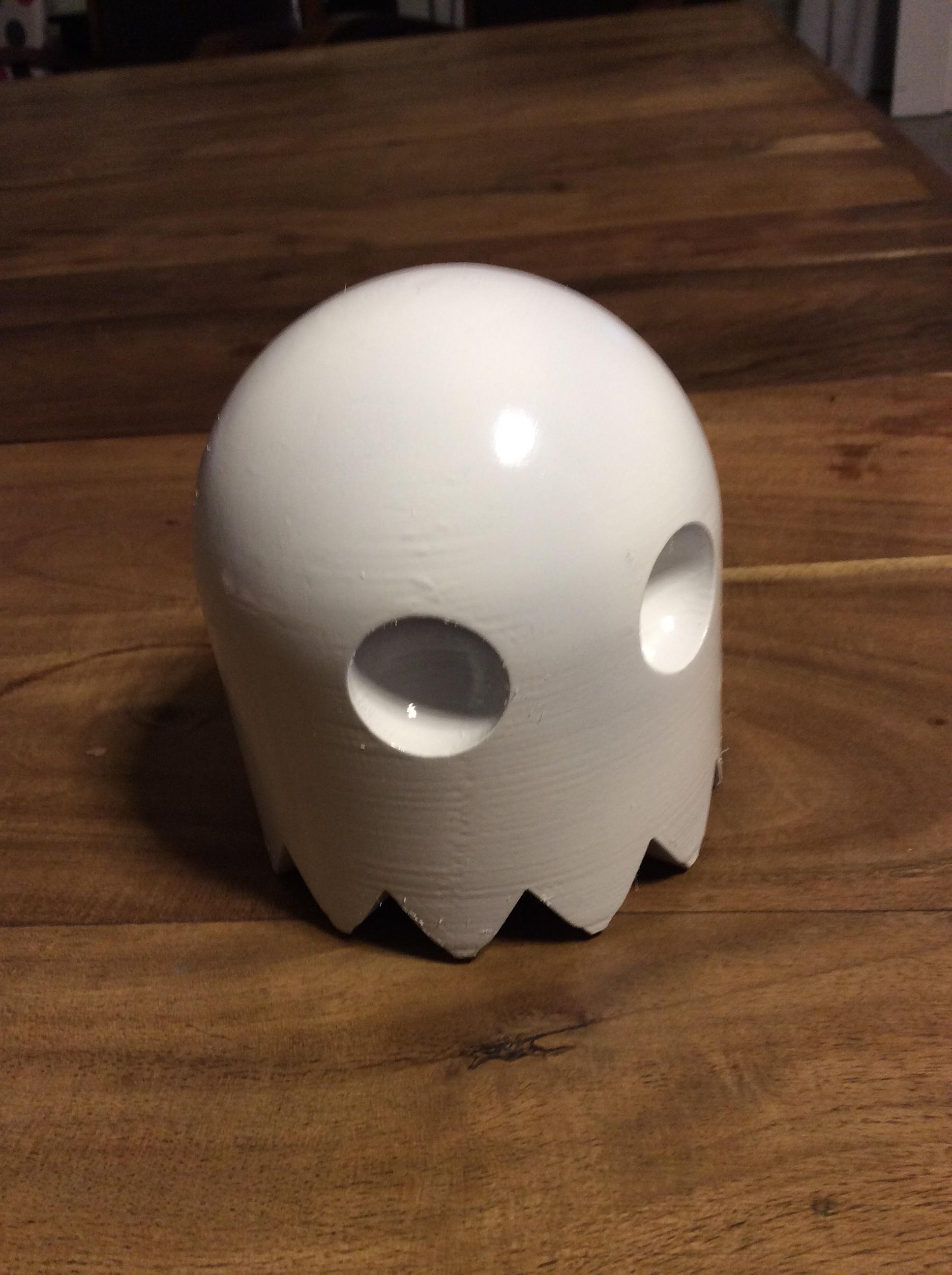

Une fois la pièce relativement lisse application d'une sous couche acrylique de la couleur que vous désirez avoir pour les parties qui ne seront pas recouvertes par la la peinture. Pour moi une bombe aérosol acrylique blanc :

En ce qui me concerne j'ai vous un effet à envers donc bleu,blanc et rouge ...
Pour finir j'ai appliqué un vernis protecteur de carrosserie Brillant (Castorama)
Et voilà c'est tout :))
  • J'aime 6
Pas mal comme rendu ! Tu as appliquer la peinture au pinceau pour laisser du blanc ?
Non aucun pinceau n'a été utilisé et c'est bien tout l'intérêt.
la sous couche blanc donne le fond de la couleur pour les parties qui ne seront pas  recouvertes par la peinture EasyMarble
Ok j'ai compris ça correspond aux zones ou tes tâches de peinture ne se touchaient pas
