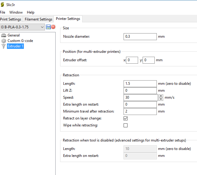

slayer-fr Posté(e) Mars 1, 2017 Posté(e) Mars 1, 2017 salut , ta rétractation est de combien , elle serais pas trop élever par hasard ?
gendy66 Posté(e) Mars 1, 2017 Auteur Posté(e) Mars 1, 2017 ma rétractation est de 1.5 mn. Mais quand le problème apparait, le filament remonte d'au moins 3 à 4 centimètres?
slayer-fr Posté(e) Mars 1, 2017 Posté(e) Mars 1, 2017 4 cm ,wahoo , y a un sérieux soucis , si tu es vraiment réglé à 1.5 mm ceci dit , 1.5 mm , tu confond pas la retractation de ton axe z en remonté hasard ? essais de faire une piece sans rétractation , histoire de voire si ça déconne toujours , comme ça tu seras fixé si le problème viens bien d'un soucis de rétractation
gendy66 Posté(e) Mars 1, 2017 Auteur Posté(e) Mars 1, 2017 (modifié) non c'est bien le filament J'ai mis en route une nouvelle pièce en changeant de trancheur. J'utilise maintenant Cura que je découvre. Cela fait 1h20 que c'est en route et pas de filament qui part en cacahuète. Je croise les doigts. Je vous tiens au courant de l'évolution. Modération : @gendy66, merci d'utiliser la fonction "éditer". Modifié (le) Mars 1, 2017 par gendy66 ajout image

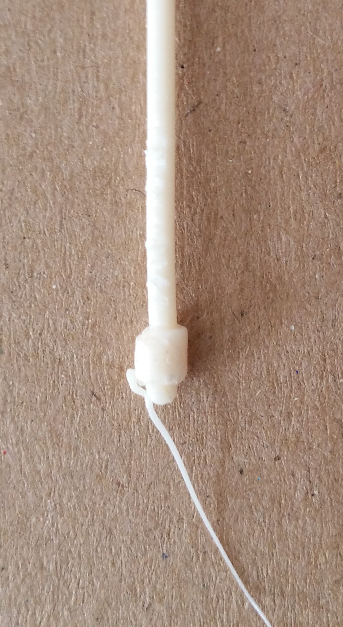

gendy66 Posté(e) Mars 2, 2017 Auteur Posté(e) Mars 2, 2017 (modifié) Mes prochains essais vont se faire en imprimant directement depuis mon ordi apres avoir dėsintaller repetier et recharger le marlin. Je ne vois rien d'autre.... Si quelqu'un voit autre chose, je suis preneur.... Voici une photo du bout de mon filament après l'incident. La boule qui se forme au bout l'empêche de redescendre dans la tige filetée. Par contre, comme je découvre cura, où se trouve la commande pour régler la rétraction du filament? Modifié (le) Mars 2, 2017 par gendy66 ajout
