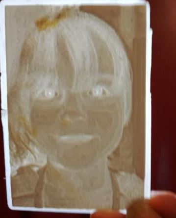

y a t-il moyen de faire une impression d'un visage d'après une pohoto ?
Je voudrais faire le visage de ma petite fille

Bonne nouvelle ... oui tu peux :)
Cela s'appelle une impression en  lithophanie (le terme est peut être galvaudé ... je ne sais pas en fait ... mais c'est le principe)
Un petit soft en ligne
http://3dp.rocks/lithophane/
Et un exemple de résultat perso ... je pense que l'on peut faire beaucoup mieux.
58b5d600dce58_2016-10-0200_27_11-(aucunobjet)-plumeau31@gmail.com-Gmail.jpg.6ddd00277817d63271da4180823674ab.jpg
Voila des billes ... cherches autour de cela ;)

Merci je teste de suite
heuuuuuuuuu que dire
doit y avoir quelque chose que j' ai pas compris
le résultat est pas bien
Il y a ça. Ou alors plus complexe... Via la photogrametrie... Il existe des solutions free et d'autre payante. A base de plusieurs photos à 360 degrés... Mais je m'éloigne du sujet qui par d'une seule photo.
Cependant ça m'intéresse de print suivant une photo. Je ne connaissait pas.
