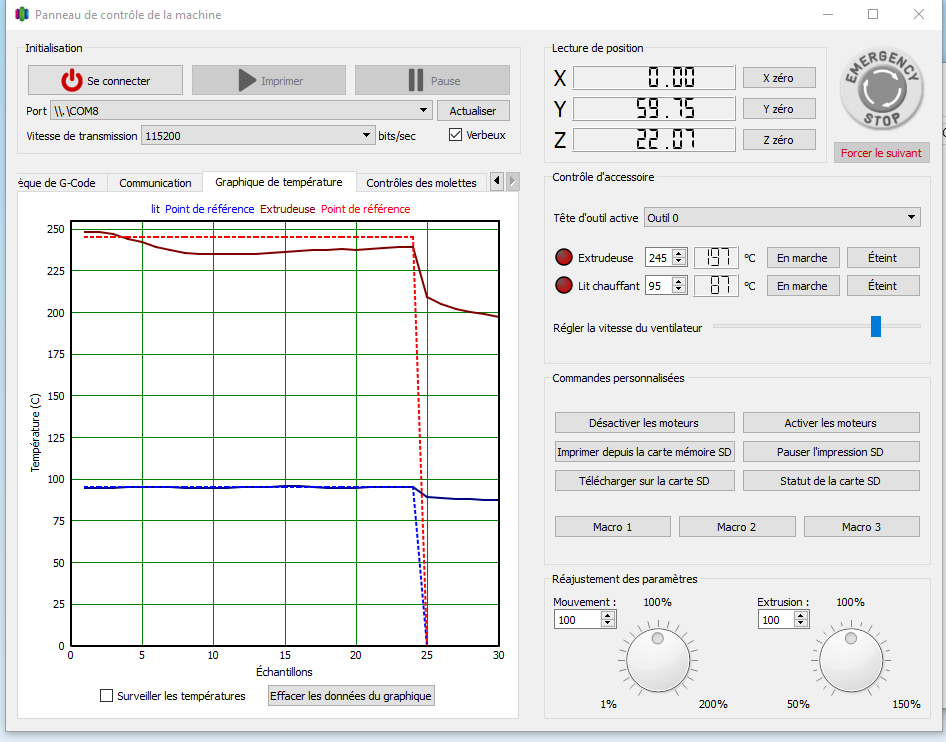

Bonjour, je post ce sujet car depuis hier soir j'ai un soucis avec ma prusa i3. Je l'ai remise en route weekend dernier, toute la semaine j'ai fait des impressions et la hier au bout de 20min d'impression, elle s’arrête et me mets comme message d'erreur :
Error:Thermal Runaway, system stopped! Heater_ID: 0
Error:Printer halted. kill() called!
Je ne vois pas d'où cela peux venir, ma configuration est une prusa i3 avec une tete e3d v6, cartouche de chauffe 12v 20W, un thermocouple en cartouche, un lit chauffant.
Ci joint le graphique de température, quand les pointillés rouge et bleu chute d'un coup c'est quand j'ai fait un arrêt d'urgence sur le logiciel.
Merci d'avance pour vos réponses parce que la je galère à essayer de trouver la source du soucis.

Bonjour
ta sonde qui est sorti de son logement
ta sonde qui s'est légèrement débrancher de la carte
alors ca peut être deux chose
ta sonde de temp qui est défectueuse est dans ce cas elle est a changer
le pid qui s'est fais la mal
dans cette ordre :
regarde si ta sonde est pas sorti du logement sur le bloc de chauffe
regarde si ta sonde est bien brancher sur la carte
Refais un PID de ta sonde
imprime
si ca refais le même coup après que tu es fais un PID ta sonde est a changer

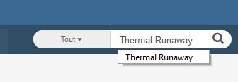

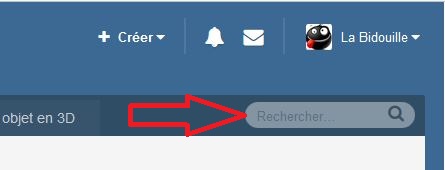

Il y a une facilité qui est pas mal aussi
en haut à droite
58b99803e47d5_2017-03-0317_19_54-ThermalRunawaysystemstopped-Entraide_Questions_Rponsessurlimpression.jpg.5eabb9bfa6a02a2dc0d51362df1215bb.jpg

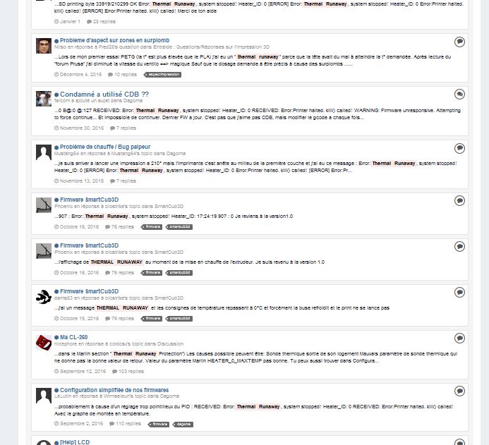

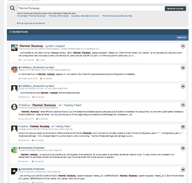

doit y avoir 50 topics sur le sujet
-_-
58b9962fc21ad_2017-03-0317_10_55-Rsultatdelarecherche-Forumpourlesimprimantes3Detlimpression3D.jpg.632ecdc9b1f687787551778bcf307912.jpg
58b99633dfd51_2017-03-0317_11_29-ProgramManager.jpg.19318b143a0cf376f7655fde3c97afec.jpg58b9963593cb1_2017-03-0317_11_50-ProgramManager.jpg.0aaf259b86aff33c90e332becf4f470d.jpg
