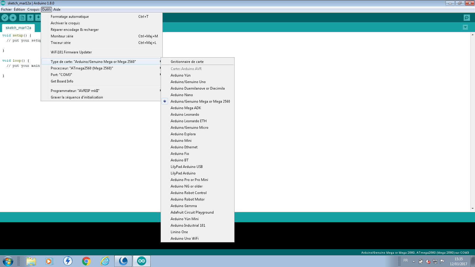

je possede une geeetech i3 pro b  et j'essaie de résoudre un pb d'inversion moteur Z
je voudrais trouver la configuration h ;j'ai installé arduino et marlin
je ne trouve pas ce fichier
merci de votre ide

Tu peux aussi inverser directement la connectique de l'axe Z,
Et sinon le marlin que tu as sur ton pc est celui qui est dans la carte arduino ?
merci de ta réponse Ainboa j'aurais voulu trouver le celebre fichier configuration.h
ci joint copie écran d'ou je suis arrivé ..
je débute et c'est un peu galére surtout le bruit du moteur qui groume à chaque départ !!

Quels sont les manipulations que tu as fait pour ne plus avoir d'affichage ?

Regarde ici j avais posté un petit tuto pour flasher le marlin c etait pour une discoeasy mais le principe reste le meme.
Pour l inversion du sens de rotation cherche cette ligne dans le configuration.h et passe la valeur à true ou false suivant le cas.
#define INVERT_Z_DIR false
Si t as plus rien à l ecran tu peu toujours reflasher avec un firmware propre tout devrais revenir à la normal.

j'ai réinstaller arduino 1.01   avec le firmware marlin Pi3 pro b
j'ai téléversé   et   c'est reparti   mon écran LCD est apparu avec les caractéres
j'ai du charger un mauvais firmware mais l'arduino était le 1.80
de plus mon moteur axe Z va dans le bon sens sans modif de ligne mais je vais suivre les tutos proposés car j'ai fait trop vite....
