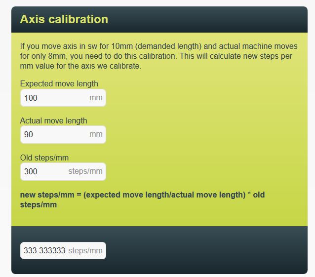

La Bidouille Posté(e) Mars 16, 2017 Partager Posté(e) Mars 16, 2017 (modifié) La Vref avec les moteurs Pap est le résultat d'un calcul à appliqué selon le type de stepper et le moteur accroché dessus, on ne peut pas le faire correctement à main levé. Pour ton extrusion c'est aussi assez simple à régler et calculer. [edit] j'ai modifié le paragraphe ci dessous car pas très clair (je me suis pris les pieds dans le tapis) Tu demandes une extrusion de 100 mm (par exemple,en repérant cette longueur en amont de l'extrudeur. et sans tête/buse en aval. de preference.) Tu contastes ce que l'extrudeur à réellement entraîné par exemple 90 mm Tu fais une règle de 3 par rapport à tes paramètres de pas/mm de ton FW donc si tu as (valeur au hasard) 300 pas par millimètre déclaré dans ton Firmware 90 mm (extrudé) pour 300pas/mm = 27 000 pas réalisés Pour chaque pas (dans ta config) il est effectué une extrusion de 90 mm/27 000 pas=0.00333... mm pour 1 pas pour arriver au bon nombre de pas souhaités pour faire 1 mm ....pour le réglage il te faut (dans l'exemple) ... 1 mm / 0.00333... mm par pas = 333.3333... pas/mm ( soit 333 ou 334 pas par mm. donc, parce les décimales de pas ...je vois pas trop) Si tu change la résolution de tes steppers ...ou un engrenage ..poulie ou autre ...tu refais ce calcul sans faire cas du matériel ou de ses caractéristiques C'est pareil pour le déplacement des axes ..... tu demandes une distance de déplacement ...tu mesures le réel et règle de 3 Il y a 2 heures, Sigmawolf a dit : j'ai vu que pour ne pas ce prendre la tête avec le firmware, juste multiplier les steps par 2 suffisais, c'est ce que j'ai fait, sa m'a l'air pas mal. Tu devrais ....c'est important de le faire pour le respect des cotes de tes pièces surtout pour tes 3 axes (plus important que pour l'extrusion au niveau précision et restitution).... Si tu fais un cube de 20x20x20, par exemple, le résultat respecte t'il les cotes demandées ? (pour les binious "artistiques" cela ne se constate ou ne gêne pas trop..... mais pour les pièces demandant un assemblage c'est plus critique) Il y a 2 heures, Sigmawolf a dit : mais je n'arrive pas à comprendre pourquoi il y à différentes positions pour le même pas ... C'est parce qu'ils ont bêtement continués la table des positions ... avec 3 bits (cavaliers) tu peux avoir une combinaison de 8 états 0 ou 1 (2*2*2) c'est tout....et 6 sont seulement utiles dans ce cas .....faut pas chercher ... c'est uniquement un pb de présentation Modifié (le) Mars 16, 2017 par La Bidouille Lien vers le commentaire Partager sur d’autres sites More sharing options...

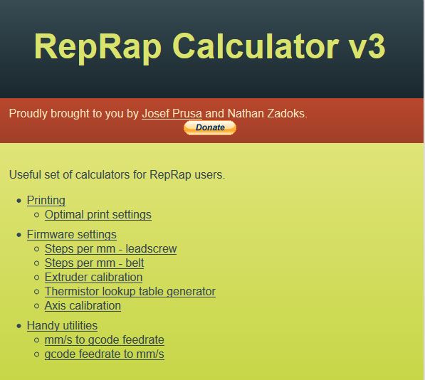

La Bidouille Posté(e) Mars 16, 2017 Partager Posté(e) Mars 16, 2017 hello ..tiens ...cadeau (facile c'est pas de moi) Calculateur...step...mm..poulie etc ... Tu retrouveras dans l'option "axis calibration" les mêmes éléments de calcul et résultat que dans l'exemple ci dessus (sauf que expliquer comment.. je trouve cela mieux) Amuse toi bien ... et merci à Joseph PRUSA et Nathan ZADOKS pour le calculateur Merci, aussi, aux modos ...d'avoir réorganisé le post .... 1 Lien vers le commentaire Partager sur d’autres sites More sharing options...
