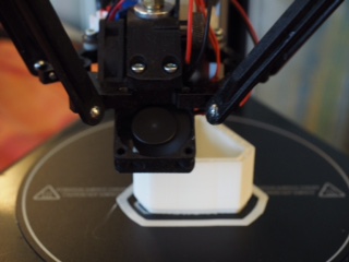

C'est fait 2e passage : l'imprimante est montée. Après quelques déboires, c'est ma première imprimante 3D. Ça marche !

Impressions du WE :

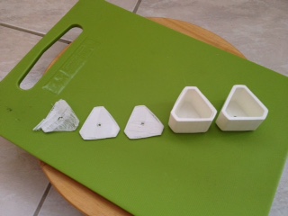

La progression... 5 essais pour arriver à la bonne version, sans wrapping.

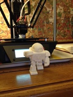

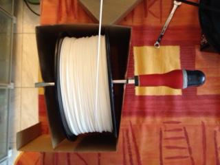

Une photo de l'impression de support, passage obligatoire pour une eMotion, même si je ne vais surement pas l'utiliser (cf la photo de mon support maisson... MDR ...)

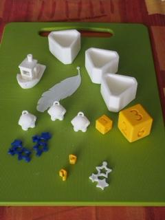

Une partie de la prod/essais du WE.
