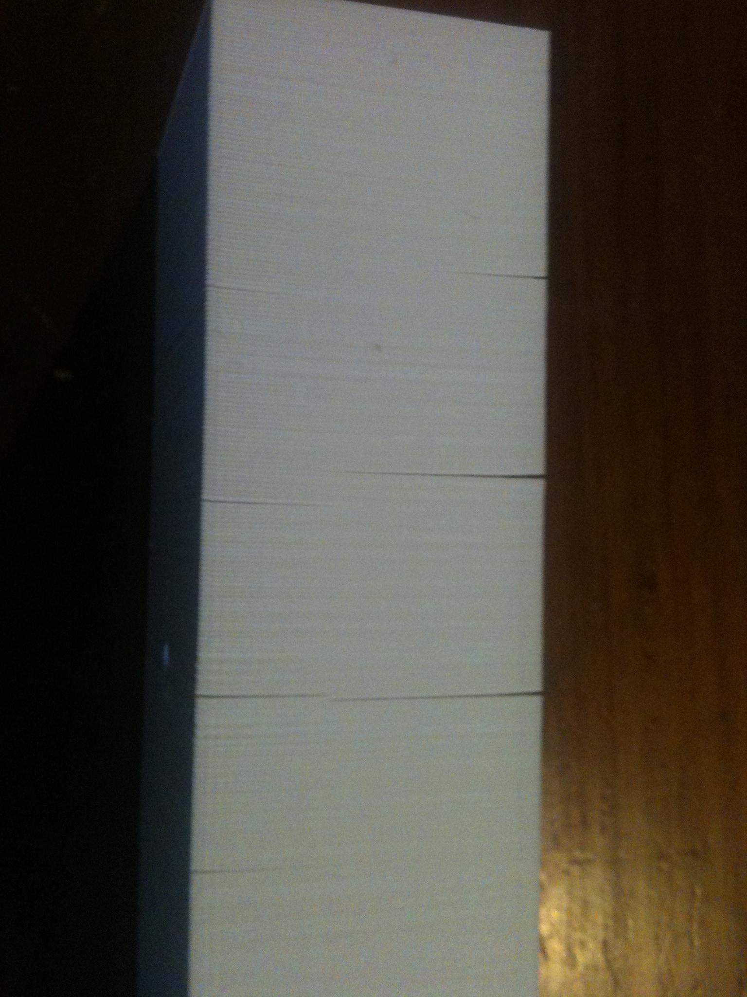

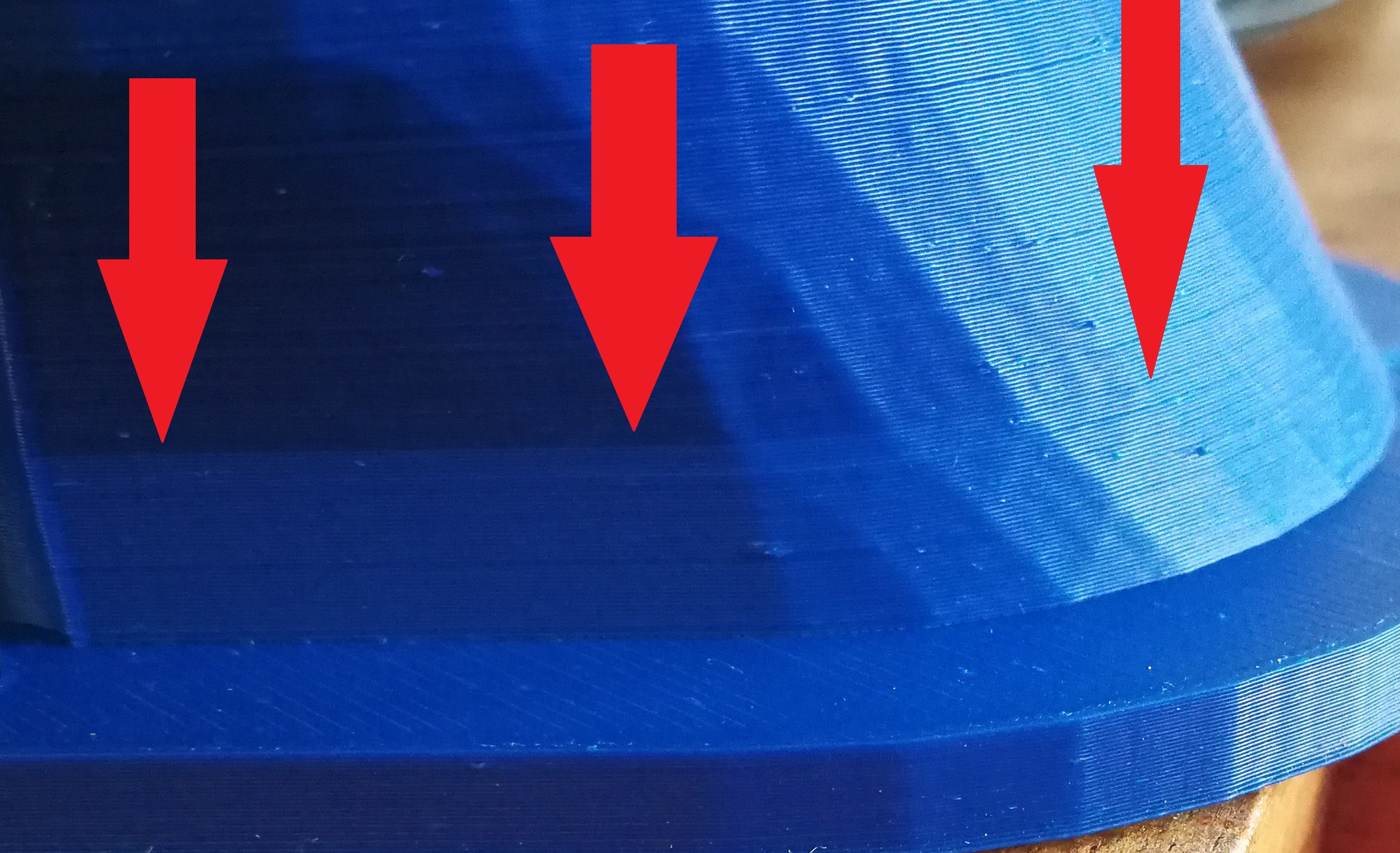

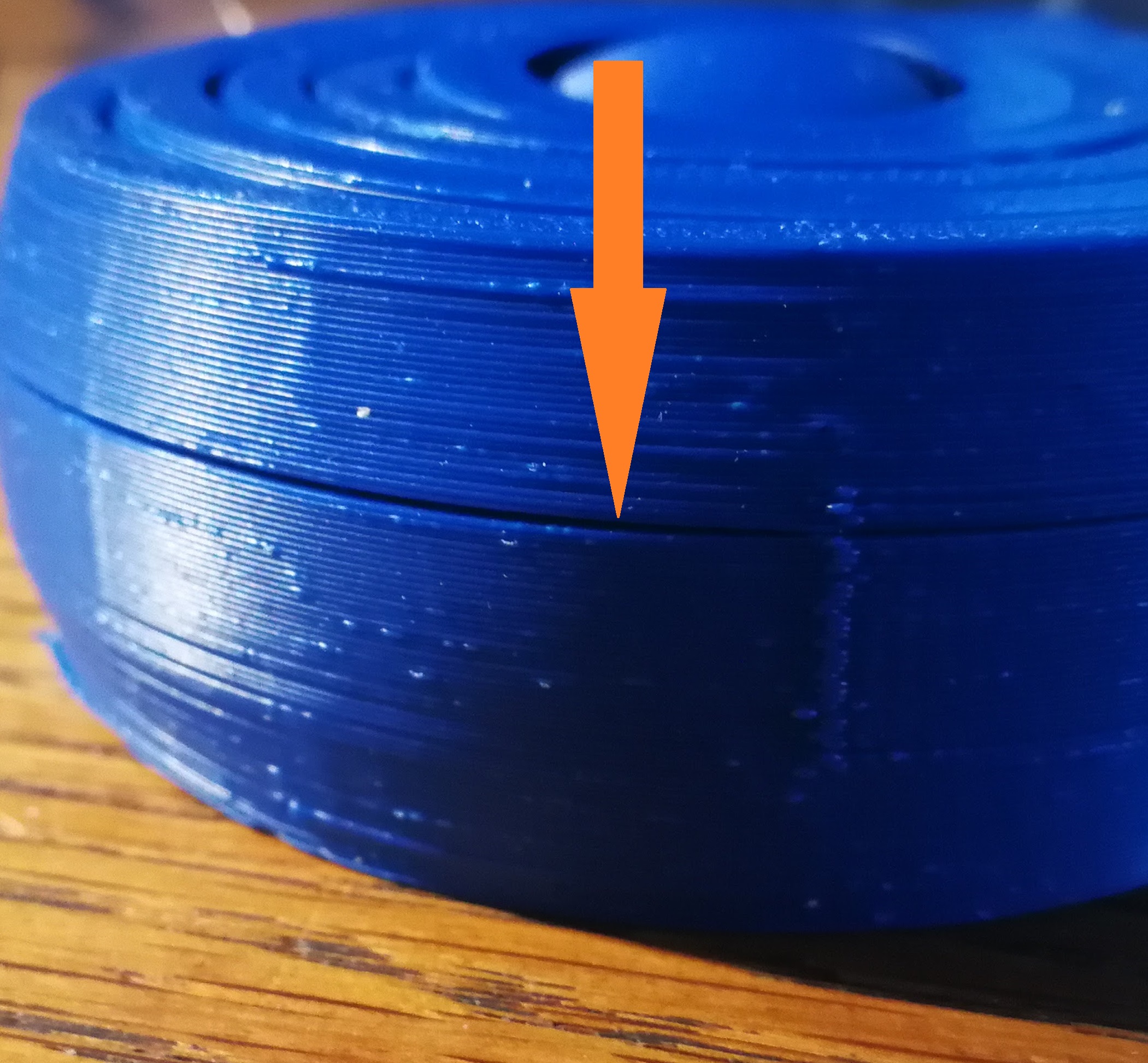

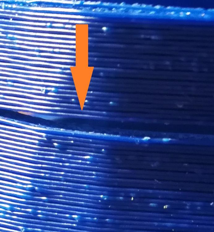

Harleyme Posté(e) Mars 26, 2017 Posté(e) Mars 26, 2017 Je crois que tout est dans le titre. je vous explique, toutes les pièces qui font plus de 17mm de haut ont le même problème, au alentour de 17mm de haut elle présenta une faiblesse.comme si une couche était imprimé trop haut. je suis un peu inquiet car je ne pense pas que ça vienne d'un réglage, mais bien d'un problème matériel. si vous avait des pistes je suis preneur. Sur cette photo c'est une pièce que j,ai merdé, mais le problème est bien là et pas sur le reste.
Alestrio Posté(e) Mars 26, 2017 Posté(e) Mars 26, 2017 (modifié) Bonjour, J'ai plusieurs hypothèses : -Un extrudeur qui saute des pas à cause d'une gaine de fil ou d'un PTFE bouché. -Un manque de chauffe au niveau de la tête d'extrusion Ceci dit, il est étonnant que cela ne se produit qu'à environ 17cm. N'aurais-tu pas un axe qui force sur une partie de la tige (copeau, ...) ? De plus, il y a beaucoup d'irrégularités sur la pièce. N'aurais-tu pas une courroie de détendue ? Cordialement, Modifié (le) Mars 26, 2017 par Alestrio

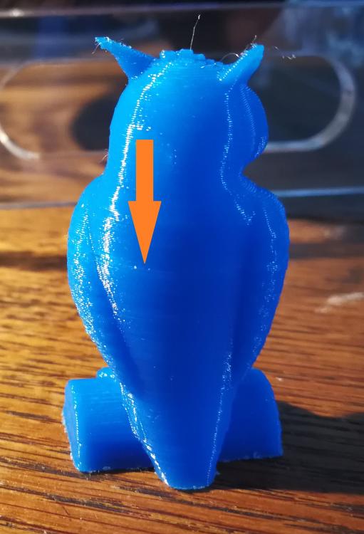

Harleyme Posté(e) Mars 26, 2017 Auteur Posté(e) Mars 26, 2017 il y a 34 minutes, Alestrio a dit : -Un extrudeur qui saute des pas à cause d'une gaine de fil ou d'un PTFE bouché. Pas de problème de ce coté là il me semble. il y a 36 minutes, Alestrio a dit : -Un manque de chauffe au niveau de la tête d'extrusion pour ça j'ai bien regardé et la température et d'une régularité impressionnante. il y a 37 minutes, Alestrio a dit : N'aurais-tu pas un axe qui force sur une partie de la tige (copeau, ...) ? Je vais inspecter mes axe à la loupe. il y a 38 minutes, Alestrio a dit : De plus, il y a beaucoup d'irrégularités sur la pièce. N'aurais-tu pas une courroie de détendue ? ce sont des pièce que j'ai réalisé un peu vite et sans grande précision (0.3mm de passe pour le porte clé et 0.4mm de passe pour la deuxième photo), et les photos sont très proches, pour le hibou (0.2mm de passe) c'est moins flagrant mais c'est la quant même, ce qui m'embête c,est que pour les pièces qui vont subir des efforts mécaniques ça risque de créer des faiblesses. Merci de prendre de ton temps pour m'aider. Bon dimanche.

delirium07 Posté(e) Mars 26, 2017 Posté(e) Mars 26, 2017 à l’instant, Harleyme a dit : Je vais faire plus d'investigation et je te tiens au jus, pour les couches de 0.4 j'ai bien compris, mais bon quand on débute on fait des c.... , surtout moi. ;-) on fait tous des conneries au debut ^^ et meme apres , je te rassure par contre j'ai pensé a autre chose , est ce que quand tu imprimes , est ce que tu vois en live le defaut des 17mm sur la piece ? est ce que ce defaut n'apparait pas apres ? moi il m'est arrivé qu'une piece au fur a mesure qu'elle refroidissait , se fende ! ! dans ce genre la : alors que pendant l'impression il n'y avait aucun defaut !
Harleyme Posté(e) Mars 26, 2017 Auteur Posté(e) Mars 26, 2017 (modifié) sur la piece qui est en fabrication on vois le défaut, mais beaucoup moins, je suis avec une couche de 0.2. je te poste une photo quand elle est finie. On voit encore le petit décollement mais beaucoup moins avec des passe à 0.2mm. je suis en impression d'une pièce à 245°C le rendu est meilleur. pour le graissage de la machine vous me conseillez quoi comme produit? merci pour votre aide à tous les deux. Modifié (le) Mars 26, 2017 par Harleyme
