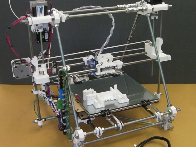

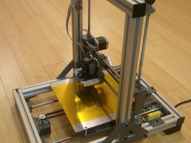

Kyo Posté(e) Mars 27, 2017 Posté(e) Mars 27, 2017 (modifié) Bonjour a tous, Voilà j'ai ressortit de mon placard ma toute 1er imprimante prussia mendel que j'avais depuis quelque années, j'ai dans l'intension de le modifier le système de base de l'imprimante c'est a dire au lieu d'utilisé des tige fileté comme se modèle la: j'aimerai utilisé des barre en alu comme sur la photo: . Le souci c'est que j'ai beau chercher je n'arrive pas a en trouver sur le net sans le reste de l'imprimante qui ne m’intéresse pas Quelqu'un aurait un lien ou je puisse en trouvé? J'aimerai également changer le circuit Pour un meilleurs avec de préférence un affichage lcd me semble, avez vous quelque chose a me conseillé? Merci d'avance Modifié (le) Mars 27, 2017 par Kyo
Taz Posté(e) Mars 27, 2017 Posté(e) Mars 27, 2017 salut , pour les profilé alu sa se trouve un peu partout sur internet j ai trouvé sa j ai pas trop regardé mais sa semble intéressant : http://3dmodularsystems.com/fr/43-profiles-aluminium
Kyo Posté(e) Mars 27, 2017 Auteur Posté(e) Mars 27, 2017 il y a 21 minutes, Taz a dit : salut , pour les profilé alu sa se trouve un peu partout sur internet j ai trouvé sa j ai pas trop regardé mais sa semble intéressant : http://3dmodularsystems.com/fr/43-profiles-aluminium Je vais voir sa merci
gisclace Posté(e) Mars 27, 2017 Posté(e) Mars 27, 2017 (modifié) Bonjour, Pour le profilé il y a aussi motedis que l'on est pas mal sur le forum à avoir testé. Ensuite pour l'imprimante, tu en trouves beaucoup sur thingiverse : http://www.thingiverse.com/thing:1692666 http://www.thingiverse.com/thing:41967 http://www.thingiverse.com/thing:1025697 http://www.thingiverse.com/thing:18603 http://www.thingiverse.com/thing:468612 Modifié (le) Mars 27, 2017 par gisclace
Kyo Posté(e) Mars 27, 2017 Auteur Posté(e) Mars 27, 2017 il y a 32 minutes, gisclace a dit : Bonjour, Pour le profilé il y a aussi motedis que l'on est pas mal sur le forum à avoir testé. Ensuite pour l'imprimante, tu en trouves beaucoup sur thingiverse : http://www.thingiverse.com/thing:1692666 http://www.thingiverse.com/thing:41967 http://www.thingiverse.com/thing:1025697 http://www.thingiverse.com/thing:18603 http://www.thingiverse.com/thing:468612 Merci :), j'avais déjà quelque un en favoris, le souci était de savoir ou acheté ces barre profilé. Me reste a trouver qui prendre comme électronique.

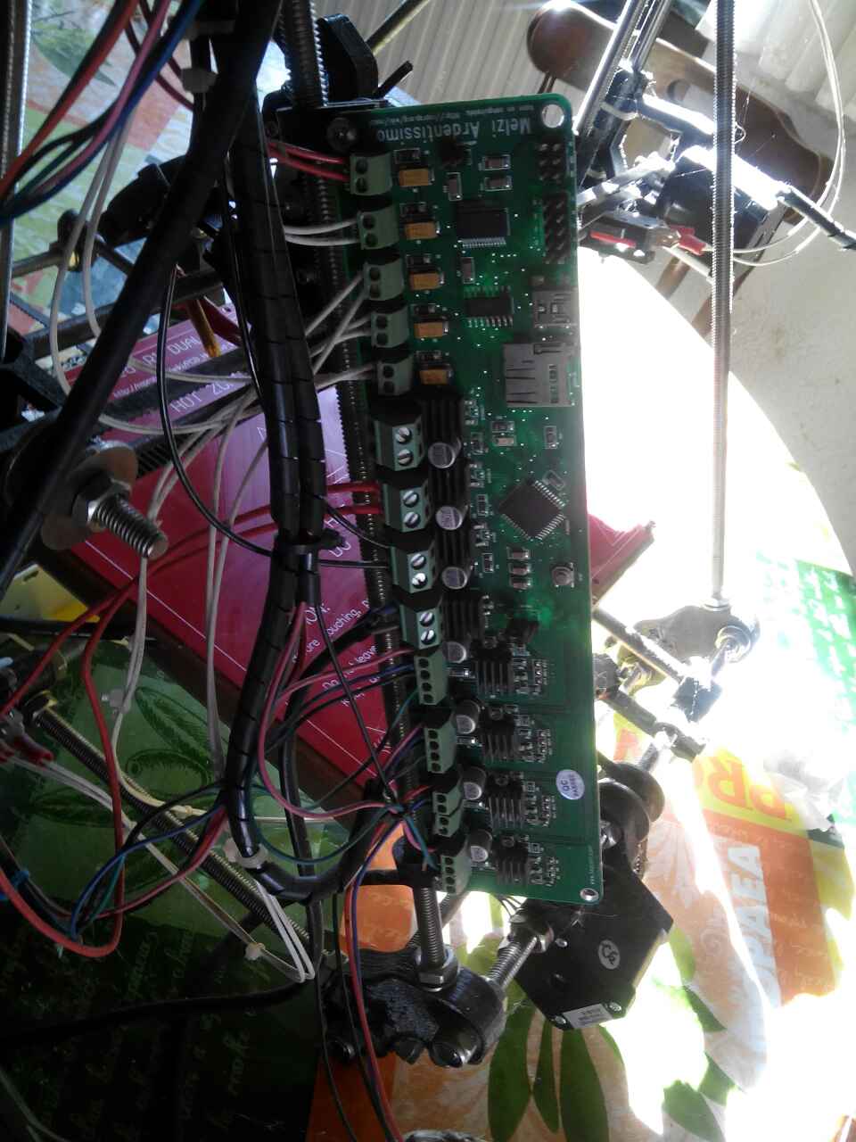

gisclace Posté(e) Mars 27, 2017 Posté(e) Mars 27, 2017 Pour l'électronique, tu peux commencer avec ta melzi ;-)
Kyo Posté(e) Mars 27, 2017 Auteur Posté(e) Mars 27, 2017 il y a 6 minutes, gisclace a dit : Pour l'électronique, tu peux commencer avec ta melzi ;-) Justement j'aimerai changer pour un autre avec un affichage et un contrôle autrement que de le laisser brancher au pc.
gisclace Posté(e) Mars 27, 2017 Posté(e) Mars 27, 2017 Niveau Firmeware tu penses partir sur quoi ? niveau carte je laisse d'autres comme @La Bidouille te donner un conseille, c'est moins mon domaine.
Kyo Posté(e) Mars 27, 2017 Auteur Posté(e) Mars 27, 2017 je pense que je vais essayes d'en faire un SmartCub3D
La Bidouille Posté(e) Mars 27, 2017 Posté(e) Mars 27, 2017 Hello, Oui comme le dis @gisclace tu peux tout à fait utiliser la melzi dans un premier temps ... elle n'ira ni plus vite ni moins vite que les autres cartes à base de atmel2560. c'est ce que je ferais pour me remettre en route à moindre frais Apres les autres cartes offre plus de possibilité de connexion comme un écran ... un systeme de ventilation géré différemment, plus de sonde de temperature ... etc (que possède aussi la melzi puisque sur la même base/architecture mais moins accessible aisément sans bidouiller ou modifier profondément).CARTE MKS GEN V1.4 En restant dans ce type de carte j'aime bien la MKS GEN V1.4 (faut farfouiller pour la trouver à un prix correct). Par contre ne pas partir sur le sandwich mega2560+ramp sur certain point c'est un techno ancienne (avant la melzi). Le choix des firmware est de toute façon le même. Pour le profilé alu je dirais aussi motedis, les prix sont très corrects même en intégrant les FP ... mais il faut s'armer de patience ou anticiper son besoin, en ce moment c'est 3 semaines en moyenne de délai (j'ai une commande en cours chez eux du 8 mars qui bouge pas trop malgré quelques mails). Voili Voilou ... bon retour de la mendel dans le monde de la 3D avec une seconde jeunesse
Kyo Posté(e) Mars 29, 2017 Auteur Posté(e) Mars 29, 2017 Merci pour ces conseilles J'aimerais juste une carte qui gère impérativement le BED en axe Z, puis un contrôle et affichage en LCD comme l'imprimante ne sera pas brancher sur pc c'est pour sa qui me faut un contrôle indépendant. Par contre je suis un noob quand il s’agit d’électronique s'il faut rajouter des composants sur une carte.
