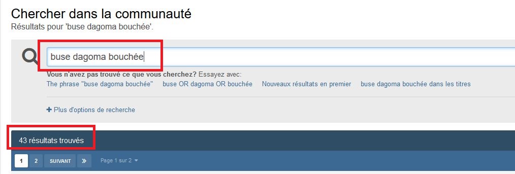

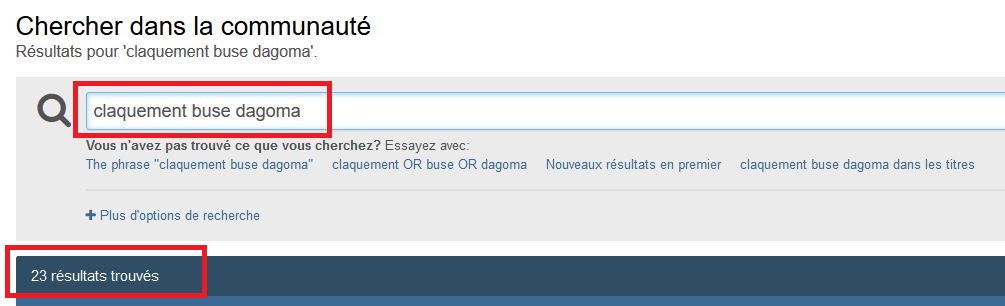

Hello
Avec un petit effort et essayer le module de recherche (surtout sur des sujets récurrents)
58de108812009_2017-03-3110_15_18-RsultatspournbspclaquementbusedagomanbspdansTout.jpg.558988297d2897c9c4cf645ecda6f783.jpg
58de108b5ce09_2017-03-3110_13_15-RsultatspournbspbusedagomabouchenbspdansTout.thumb.jpg.2092ecd651fdec46619d9e2624ccbf10.jpg
58de108e5c515_2017-03-3110_13_42-RsultatspournbspclaquementbusedagomanbspdansTout.thumb.jpg.e960a77246aca176c80a6a05535b33b0.jpg
Je pense qu'avec d'autres requêtes il doit être possible de trouver son bonheur parmi les 32 000 sujets sur cette machine ou tout au moins trouver des pistes
