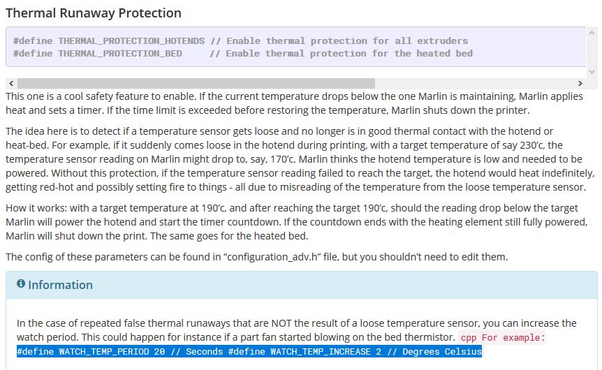

Voila j ai un petit soucis avec la mise en temperature de mon lit chauffant.
Plateau froid si je lui indique une temperature de consigne disons de 70 au bout de quelques secondes tout au plus 1 minute il me met "erreur chauffe imprimante arretée" pour pouvoir monter en temperature je suis obligé d y aller par palier de 10 degres et là je peu monter sans soucis à 100 ou 110 degrés.
Une idées sur l origine du probléme ?

Je ne suis pas un grand spécialiste de Marlin (cause smoothieware :$ ) ... mais regarde du coté de ce paramètre qui est apparu selon les versions
58e1251b5bf99_2017-04-0218_15_35-ConfiguringMarlin-Marlin3DPrinterFirmware.jpg.b7730adbcd1d51e8308113ec570d8b91.jpg
Dans l'exemple, Marlin s'attend a une augmentation de 2° pour chaque période de 20 secondes sinon il fait un shutdown... c'est une sécurité.
Des phénomènes extérieurs peuvent mettre en défaut ce paramétrage ... température du local ou est l'imprimante basse.... alimentation du plateau insuffisante .. courant d'air .. que sais je ;).
Essayes de désactiver cette ligne pour uniquement faire un test de validation de l'idée
58e126e1d88ee_2017-04-0218_26_26-ConfiguringMarlin-Marlin3DPrinterFirmware.jpg.1de3d8b9be18ed57231f49f13994fd62.jpg
Si cela corriges les arrêts intempestifs ... Réactives la ligne et ajustes la valeur de la période de scrutation, à la hausse (en seconde)
->>>>     #define WATCH_TEMP_PERIOD 20
ou bien modifies à la baisse celui ci (en degré celsuis)
->>>>  #define WATCH_TEMP_INCREASE 2
C'est une piste ... dominicale :D

Bingo t as mis le doigt juste dessus :) en effet en reparcourant ces fameuses ligne dans le marlin je me suis appercu que j avais entré une mauvaise valeur (20 au lieu de 2 ...  oups)
Ha toujours verifier et reverifier je merite des baffes ...
Merci pour ton aide.
