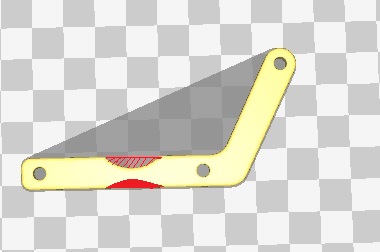

Bonjour à tous.
J'ai une pièce à modifiée au format STL. J'ai essayer avec sketchup , mais je n'y arrive pas.
J'ai la partie 1/2 ronde hachuré à boucher pour la mettre à l'opposer (partie rouge).
Qui pourrai m'aider ?

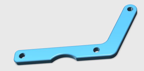

Hello
A "l'arrache" avec 123D design ;)
Sup02_LaBidouille.123dx
Sup02_LaBidouille.stl
[edit]
La pièce plus bas dans le post semble plus correcte ;)
Modifié (le) par La Bidouille

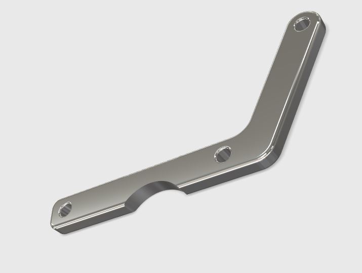

Bonjour ,
j'ai pas trop le temps de le faire mais je vais t'expliquer , c'est assez facile (pour cette piece et ce que tu demandes)
tu prend la partie droite qui est  a modifier tu la coupe juste avant ton angle , avec Netfabb ou autre logiciel qui permet de couper
ensuite avec n'importe qu'il logiciel pour creer des STL , tu retournes ta piece coupée et tu la colle a ton angle
normalement le tour est joué
si tu y arrives pas je te le ferais dans la soirée
ps : trop rapide Bidouille ^^
Modifié (le) par delirium07
En tout cas merci pour le coup de main. Je vais l'imprimer demain et me renseigner pour le logiciel 123d.
