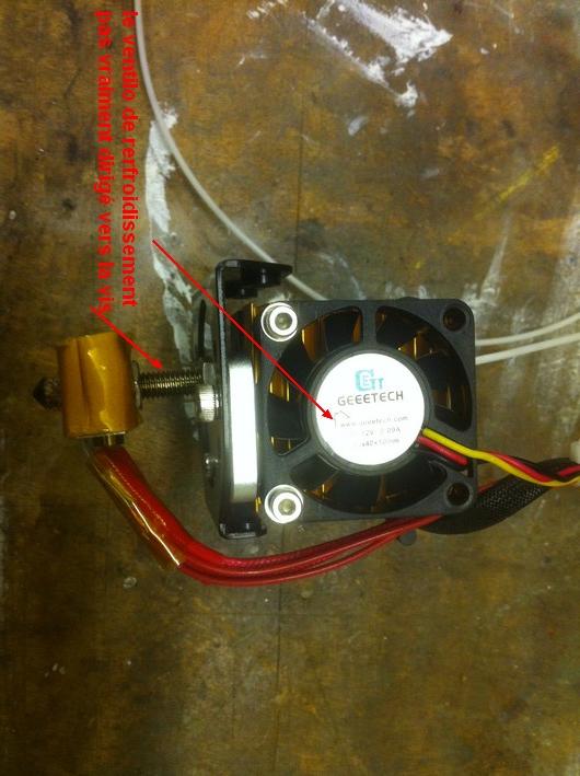

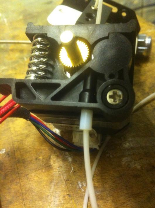

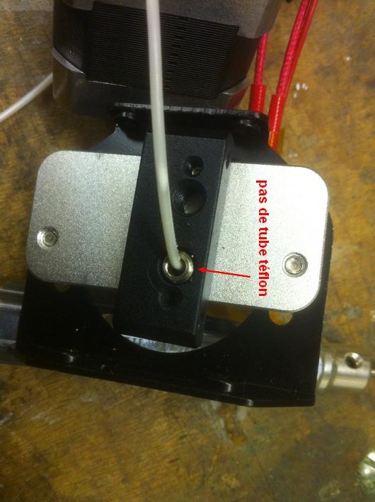

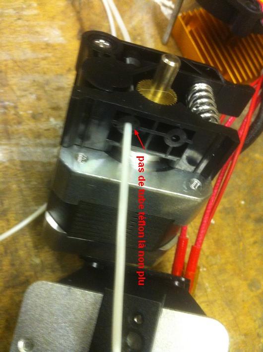

diiity Posté(e) Avril 17, 2017 Posté(e) Avril 17, 2017 Bonjour, Avec ma GEEEtech prusa i3 pro B, j'ai un problème d'extrusion. J'utilise de l'ABS a 240° avec ma delta de la même marque. Je sors bien de la matière mais au bout d'un petit moment plus rien et j'entends l'extrudeur qui perd des pas. J'ai l'impression que le filament doit chauffer dans la vis inox et donc être mou pour être poussé pas l'extrudeur. J'ai démonté et j'ai vu que la vis inox n'est pas fourré avec un tube en téflon, est ce un oubli? De plus le ventilo qui est sensé refroidir la vis inox n'est pas vraiment( dirigé vers celui ci. Qu'en pensez vous? Je vous joins des photos plus explicatives. diiity
alex54550 Posté(e) Avril 17, 2017 Posté(e) Avril 17, 2017 salut ,la partie teflon se trouve contre la buse ,le throat n'est jamais rempli de teflon. J'ai la meme geeetech que toi , pour ma part j'ai commandé un extrudeur en alu
diiity Posté(e) Avril 17, 2017 Auteur Posté(e) Avril 17, 2017 (modifié) Et tu as eu le même problème de chauffe? le throat c'est la vis creuse en inox? Modifié (le) Avril 17, 2017 par diiity
pascal_lb Posté(e) Avril 17, 2017 Posté(e) Avril 17, 2017 (modifié) + 1 pour l'extudeur en alu, essai d'allonger le ressort en tirant dessus avec 2 pinces afin qui appui plus sur le fil et regarde la tension de ton driver qui pilote l'extrudeur Modifié (le) Avril 17, 2017 par pascal_lb

LAUDINA Posté(e) Avril 19, 2017 Posté(e) Avril 19, 2017 bonsoir j'ai une geeetech pro b comme toi mais le bed pour abs j'en suis resté à 100° et les résultats sont pas mal du tout ( extrudeur 240° ) j'en suis à ma 3é bobine de 1 kg il m'a fallu la premiére tout entiére pour les essais si je ne me trompe pas ton ventilo est monté à l'envers ( la marque du ventilo contre ton radia ) il y a meme le passage du cablage prévu tiens nous au courant A+
LAUDINA Posté(e) Avril 19, 2017 Posté(e) Avril 19, 2017 j'oubliais de te dire il y a bien un tube téflon sur la mienne !
diiity Posté(e) Avril 20, 2017 Auteur Posté(e) Avril 20, 2017 Bonjour, Il me semblait bien que le ventilo était mal monté, il aspirait au lieu de soufflé vers le radiateur d'où certainement mais problèmes ainsi que pour le téflon dans la vis inox. merci
