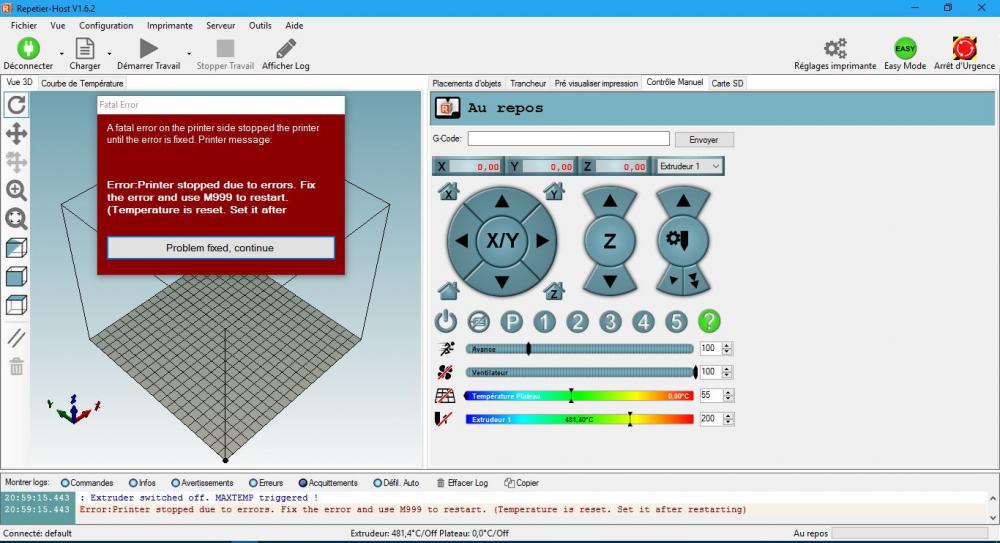

aLAnNPrint Posté(e) Mai 1, 2017 Auteur Posté(e) Mai 1, 2017 (modifié) Ha @Harleyme l'imprimante que je parle qui marche plus je ne l'ai pas acheter sur le site de @delirium07 mais sur ebay ? Sinon mon imprimante son probleme c'est que la carte mere a cramé, on l'a donc changé on a essayer de remettre un firmware (meme si on est pas sur d'avoir mit le bon) mais maintenant l'ecran de controle ne s'allume plus et quand je la connecte au pc ça marque un message d'alerte à cause "d'une buse trop chaude" (480°C, c'est la photo) ? Modifié (le) Mai 1, 2017 par aLAnNPrint
aLAnNPrint Posté(e) Mai 1, 2017 Auteur Posté(e) Mai 1, 2017 @legired mais le problème c'est qu'il ne sait pas d'où viens la panne il pensait à un court circuit et le truc c'est qu'il faudrait qu'il test toutes les pièces une par une et c'est sa qui coûte cher car ça va prendre beaucoup de temps Mais je continu toujours à chercher et si toute fois quelqu'un pourrait m'aider à trouver le bon firmware pour ma gt 2560 Rev A+ (avant j'avais une gt2560 Rev A) afin de faire marcher ma prussa i3 pro B CTC, je prend tout les conseilles Merci
legired Posté(e) Mai 1, 2017 Posté(e) Mai 1, 2017 Niveau panne y'a pas 50 solution si ça démarre pas, alim ou carte électronique ^^ ou mauvais branchement
aLAnNPrint Posté(e) Mai 1, 2017 Auteur Posté(e) Mai 1, 2017 Ba pour moi @legired c'est un problème au niveau du firmware que l'on a mit dans la nouvelle carte mère
legired Posté(e) Mai 1, 2017 Posté(e) Mai 1, 2017 Firmware ça vas être du marlin, http://solidutopia.com/fr/configurer-le-firmware-marlin/

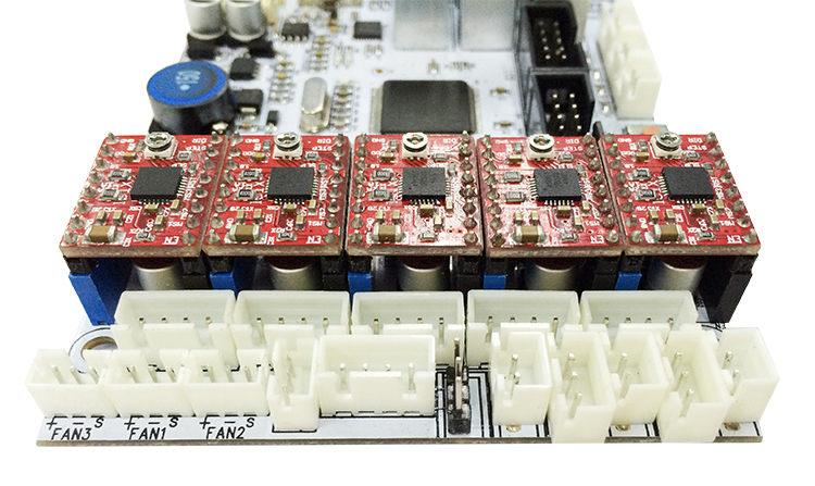

aLAnNPrint Posté(e) Mai 1, 2017 Auteur Posté(e) Mai 1, 2017 ok merci @legired mais j'ai entendu parler d'une histoire de stepper. Il faut garder ceux de l'ancienne carte pour les remettre sur la nouvelle ou prendre ceux de le nouvelle ?
legired Posté(e) Mai 1, 2017 Posté(e) Mai 1, 2017 ça dépend de la carte que tu avais et de celle que tu as actuellement
aLAnNPrint Posté(e) Mai 1, 2017 Auteur Posté(e) Mai 1, 2017 @legired avant j'avais une gt 2560 Rev A et maintenant j'ai une gt 2560 Rev A+. Que dois-je donc faire ? Merci
legired Posté(e) Mai 1, 2017 Posté(e) Mai 1, 2017 tu prend les trucs rouge et tu les mets sur ta nouvelle carte dans le même sens

lezards Posté(e) Mai 1, 2017 Posté(e) Mai 1, 2017 tu a deux fusible smd (un de 15A et l'autre de 10A ) sur ta carte gt2560 , mon imprimante s'allume plus et j'ai changé les fusibles depuis de re-fonctionne.
aLAnNPrint Posté(e) Mai 4, 2017 Auteur Posté(e) Mai 4, 2017 Ha mais oui j'y avais pas pensé @lezards le truc c'est que mes fusibles ont l'air bien. Mais est ce que les tiens avaient l'air en mauvais état ? Merci
lezards Posté(e) Mai 4, 2017 Posté(e) Mai 4, 2017 non ils ont pas changé d'aspect, apres il faut les testés avec un multimetre
