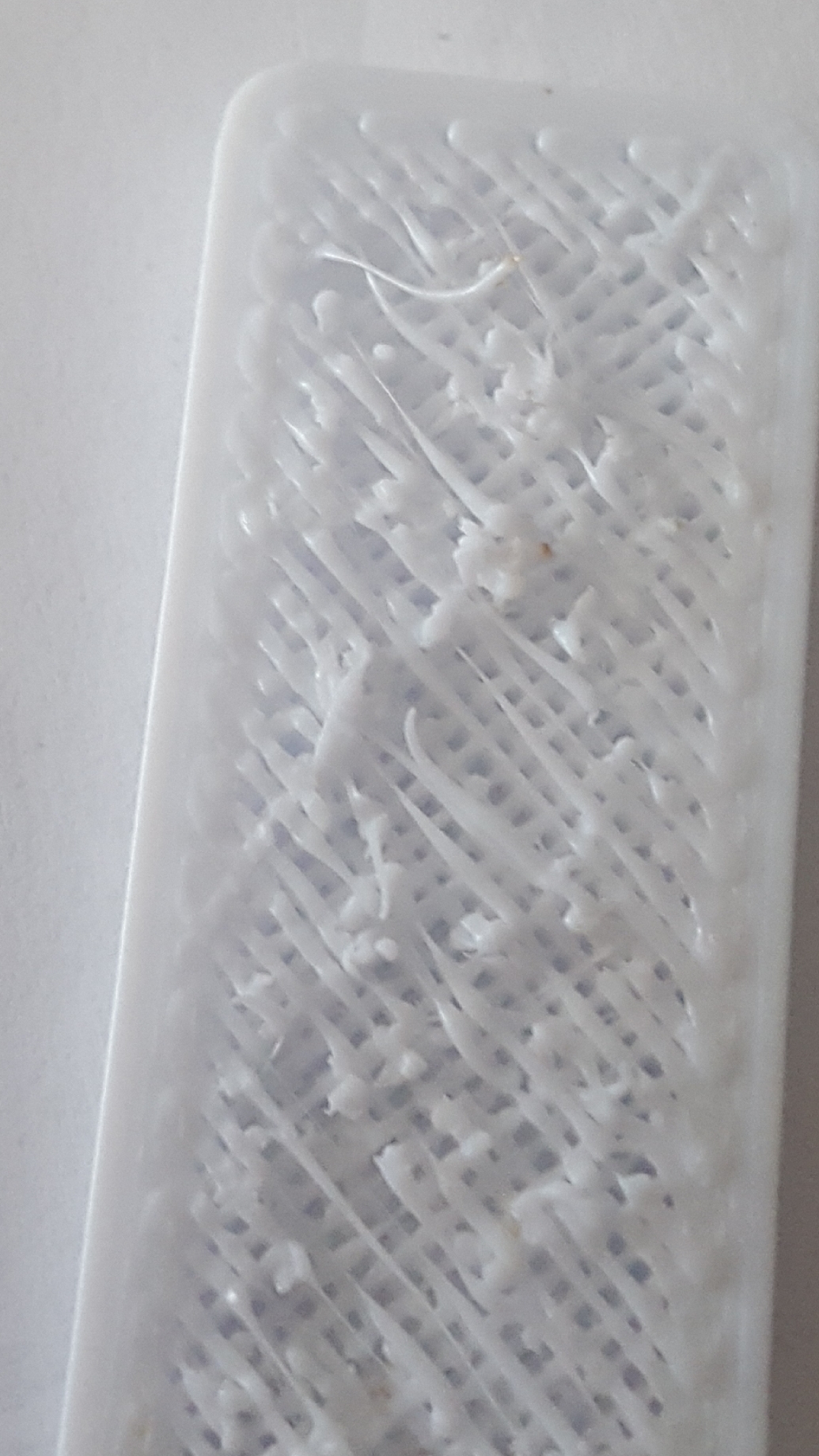

crash345 Posté(e) Mai 1, 2017 Partager Posté(e) Mai 1, 2017 Bonjour, Après avoir chercher un long moment de mon coter je reviens faire vous pour un phénomène que je ne comprend pas. J ai changer de logiciel de logiciel puis de trancheur et toujours pareils. J ai diminuer la vitesse puis jouer avec ma t° mais rien à faire Le fil que j utilise est du pet hdglass de la marque formfutura Mon extrudeuse est en bowden Voici des photos de mon problème Lien vers le commentaire Partager sur d’autres sites More sharing options...
crash345 Posté(e) Mai 8, 2017 Auteur Partager Posté(e) Mai 8, 2017 Problème résolu la temperature d'extrusion était trop basse en mettant a 225 degrés aucun problème Lien vers le commentaire Partager sur d’autres sites More sharing options...
