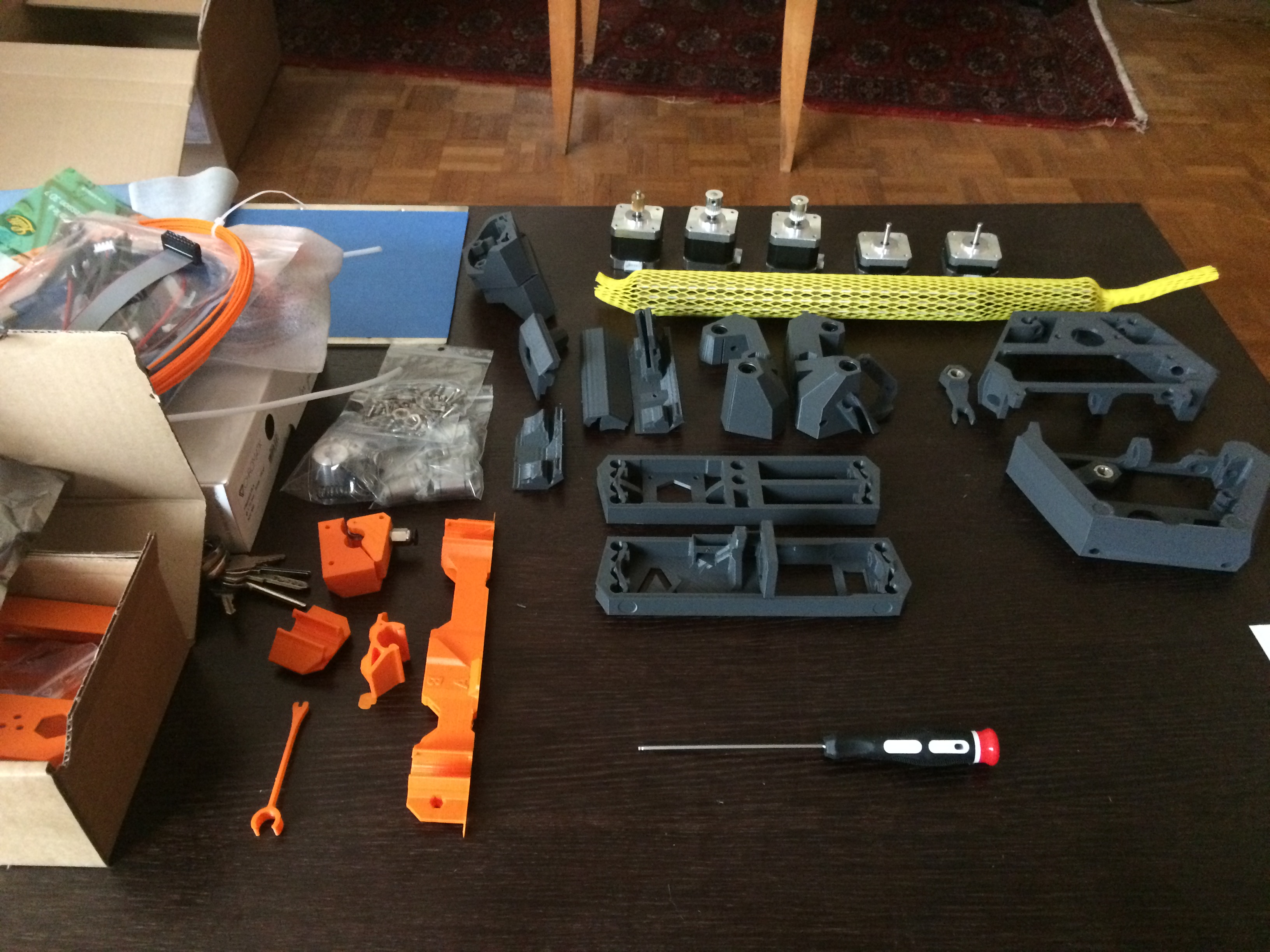

J'ai reçu ce matin ma commande discoeasy 200 en kit avec écran contrôle .
je suis assez bluffé de la qualité d impression des pièces , moi qui voit pour la première fois en vrai cette matière en couche . les pièces sont assez bien dimensionnées ce qui donne cette impression de solidité . le montage de la partie mécanique se fait facilement en suivant la notice de montage .
j'ai eu par contre un gros problème en fixant le plateau sur les roulements a billes .J avais placé le plateau très en avant et en appuyant dessus pour le clipser sur les roulements j ai eu la surprise de voir des morceaux de plastique et métal tomber : je venais de casser l interrupteur de butée . ( la pièce orange chassant la languette métallique de l interrupteur)
donc attention , ne fixez pas le plateau trop près de l interrupteur de fin de course .
