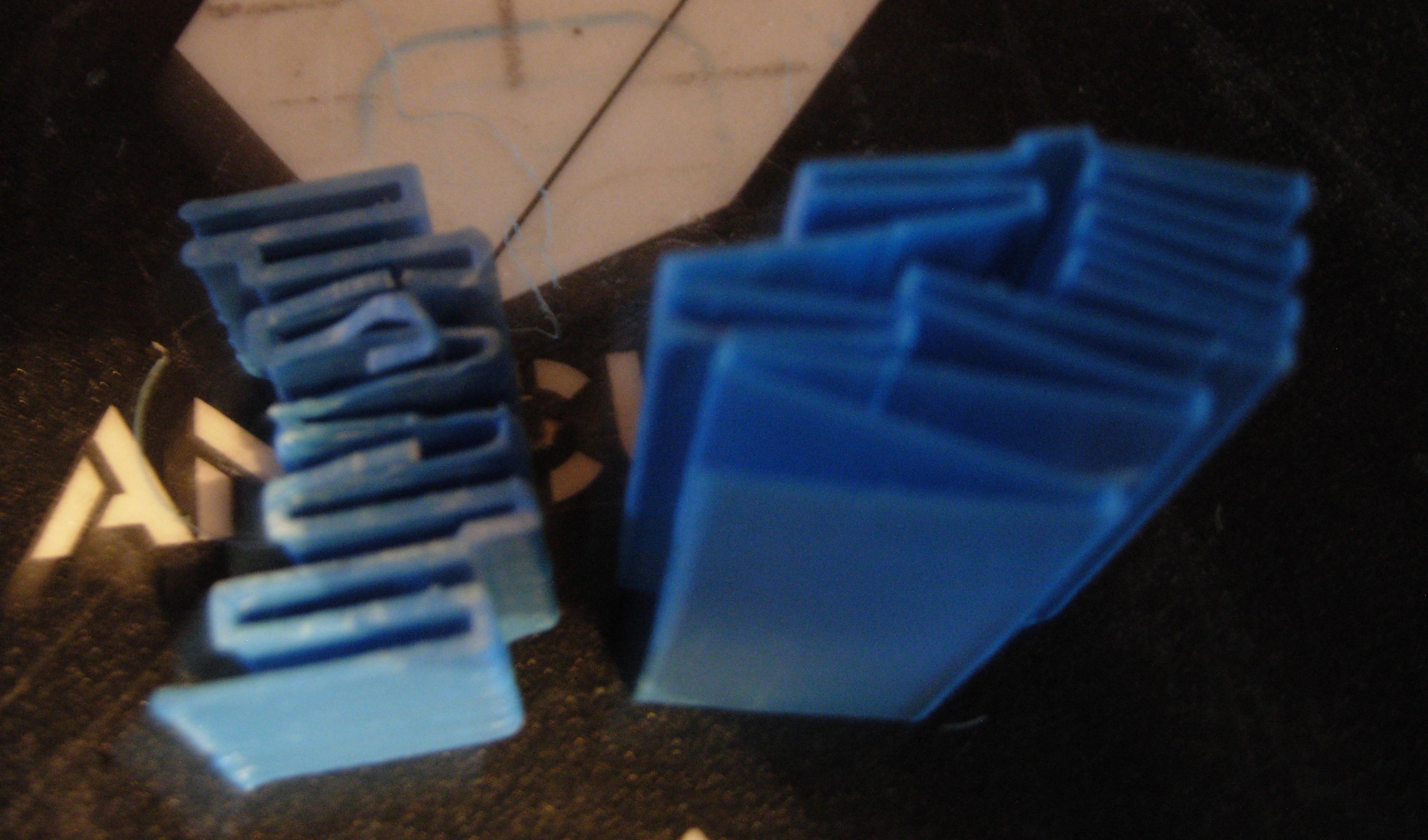

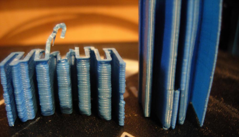

J'ouvre ce sujet pour vous faire part de ma petite expérience sur différentes tailles de buse car on en parle peu sur le forum. Donc j'ai le standard en 0,4 et également des 0,2 et 0,8.
Pour commencer, la 0,2 c'est surtout utile si il y a des détails à imprimer comme du texte ou des parois très fines. Mais c'est vite limité en épaisseur de couche.
La 0,8 est intéressante si on à des grosses pièces ou si on veut augmenter la solidité. Il faut que son extrudeur soit bien calibré et augmenter un peu la température mais on peut imprimer avec des couches de 0,6 et c'est pus solide par le fait que le fil fondu déposé est plus épais donc les parois et le remplissage sont beaucoup plus rigide qu'en 0,4. Le mieux reste d'imprimer en ABS pour lisser facilement après.
Enfin la 0,4 c'est la buse passepartout que tout le monde connais.
Je vous met des photos de support en ABS imprimé avec une buse de 0,8 en couche de 0,6 et une buse de 0,4 en couche de 0,3
Voilà faites vous aussi part de vos différentes expérience avec différents type de buse ça peut aider.
