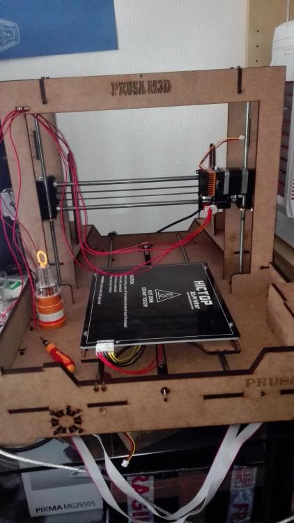

Par la force des choses, j'ai du refaire le corps de la mienne. J'ai pris tous le matos de celle qui avait morflé et fais un corps en vitesse car mon projet de caisse fermé pour elle a rien donné.
Plateau de 220*320mm
Électronique dans le sous caisse avec deux ventilateurs de 40mm. Le LCD de contrôle est installé à droite.
Corps en MDF découpé laser (j'avais çà sous la mains, donc le choix de type de montage a été assez vite)
Je suivrais de temps ton projet pour voir comment est tas conception, c'est toujours intéressant de voir une imprimante avec un corps maison.
PS: j'ai pas de photo de la machine fini!
Modifié (le) par Argar
bonjour Argar,
jolie ta PRUSA, très belle bécane, belle réalisation.
peut tu m'en dire plus sur l’électronique que tu as choisi pour piloter tu ça, s'il te plait ?

L'électronique est basic, celui de la prusa geeetech. Donc rien de bien méchant. Mais çà fait son taf quand même.
Par contre je suis fasse à un gros dilem. C'est un plateau 24V (2 x 12volt pour être précis) Du coup son temps de chauffe pour aller à 60° est ignoble. Et ne pas compter allé à 70°. J'ai acheté un convertisseur 12/24V en espérant que çà fonctionne mais pas encore monté.
