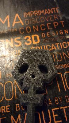

Bonsoir,
suite au décès prématuré de ma carte melzi, et ayant besoin de mon imprimante, j'ai monté directement la carte mks dessus. Tout ce passe bien. J'en arrive a mettre cura pour disco easy, calibrage (une vraie merde d'ailleurs, c'est via leur appli que j'ai brické la carte, et le calibrage je suis bon pour le refaire assez souvent ...) bref
je passe donc par cbd pour easy, avec carte mks, le filament entre la melzi et la mks est le meme.
j'ai constaté que depuis que je suis passé avec cette config, la qualité des impression est mediocre, comme le montre la photo.
j'ai essayé plein de parametrages, toujours pareil : a priori sous extrusion. la piece est plus souple, plus fragile, et le rendu est ... moche...
tu as un manque de matière ???
Oui, manque de matière sur les dernières couches et sur les renforts en interne
Tu as bien nettoyer ta buse ???
J'ai fais selon la methode atomique, mais je compte bien tout redemonter pour être sûr
Si c'est dû au changement de la carte, ça peut être un problème d'ajustement du courant des moteurs pas à pas, en particulier celui de l'extrudeur. Cela expliquerait pourquoi il n'y a pas assez de matière.
et bien j'ai constaté ca lors du changement de carte. mais je ne suis pas a l'abri d'un probleme autre.
Il faut que je regarde si ca ce regle sur la mks
oui j'ai regardé, j'était a 0.53 sur tous les moteurs, j'ai mis 0.7 (comme lu sur le forum par un utilisateur), je vais lancer un test d'impression
bon, les pololus ca n'a rien changé, les premieres chouches se font nickel et apres, c'est la merde !
sous extrusion, ca claque, je vais demonter la tete et regarder ca
d'autant que sous pronterface quand j'extrude a vide 50mm, ca claque un peu ....
edit ; apres nettoyage complet, avec démontage de A à Z de la tete, decapeur, fil de fer et tout, cela semble s'imprimer correctement sans un seul claquement. je vais donc pouvoir continuer l'impression de mes clés :P
