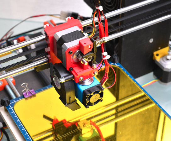

fabfadet Posté(e) Mai 10, 2017 Auteur Posté(e) Mai 10, 2017 J'hésite à faire ce lui là sinon, il m'a l'air assez compact: http://www.thingiverse.com/thing:147705 Qu'en pensez vous?
utile izateur Posté(e) Mai 10, 2017 Posté(e) Mai 10, 2017 @fabfadet, il a l'air pas mal, j'avais hésité à le faire. Vu que la qualité de tes futurs prints dépendra (en partie du moins) de la qualité de ton extrudeur imprimes le de bonne qualité, évite peut-être une impression en 0.3 à 100mm/s, du 0.15 à 40-50 mm/s c'est un peu plus long mais il sera de meilleure qualité, sans compter que si tu imprimes trop vite tu risques de devoir recommencer certaines pièces et au final t'aura mis plus de temps que si tu l'avait fait lentement sans avoir à refaire des pièces.
fabfadet Posté(e) Mai 16, 2017 Auteur Posté(e) Mai 16, 2017 Le 10/05/2017 at 18:38, utile izateur a dit : @fabfadet, il a l'air pas mal, j'avais hésité à le faire. Vu que la qualité de tes futurs prints dépendra (en partie du moins) de la qualité de ton extrudeur imprimes le de bonne qualité, évite peut-être une impression en 0.3 à 100mm/s, du 0.15 à 40-50 mm/s c'est un peu plus long mais il sera de meilleure qualité, sans compter que si tu imprimes trop vite tu risques de devoir recommencer certaines pièces et au final t'aura mis plus de temps que si tu l'avait fait lentement sans avoir à refaire des pièces. Je te remercie. Bon je vais m'arreter sur celui la je pense. Merci pour tes conseils, de toutes facons en général je n'imprime pas à plus de 50mms et jamais plus de 0,2mm de LT. Je vous fis un retour sur ce modéle quand je l'aurai testé. Si vous avez d'autres idées et d'autres retours... N'hésitez pas.
