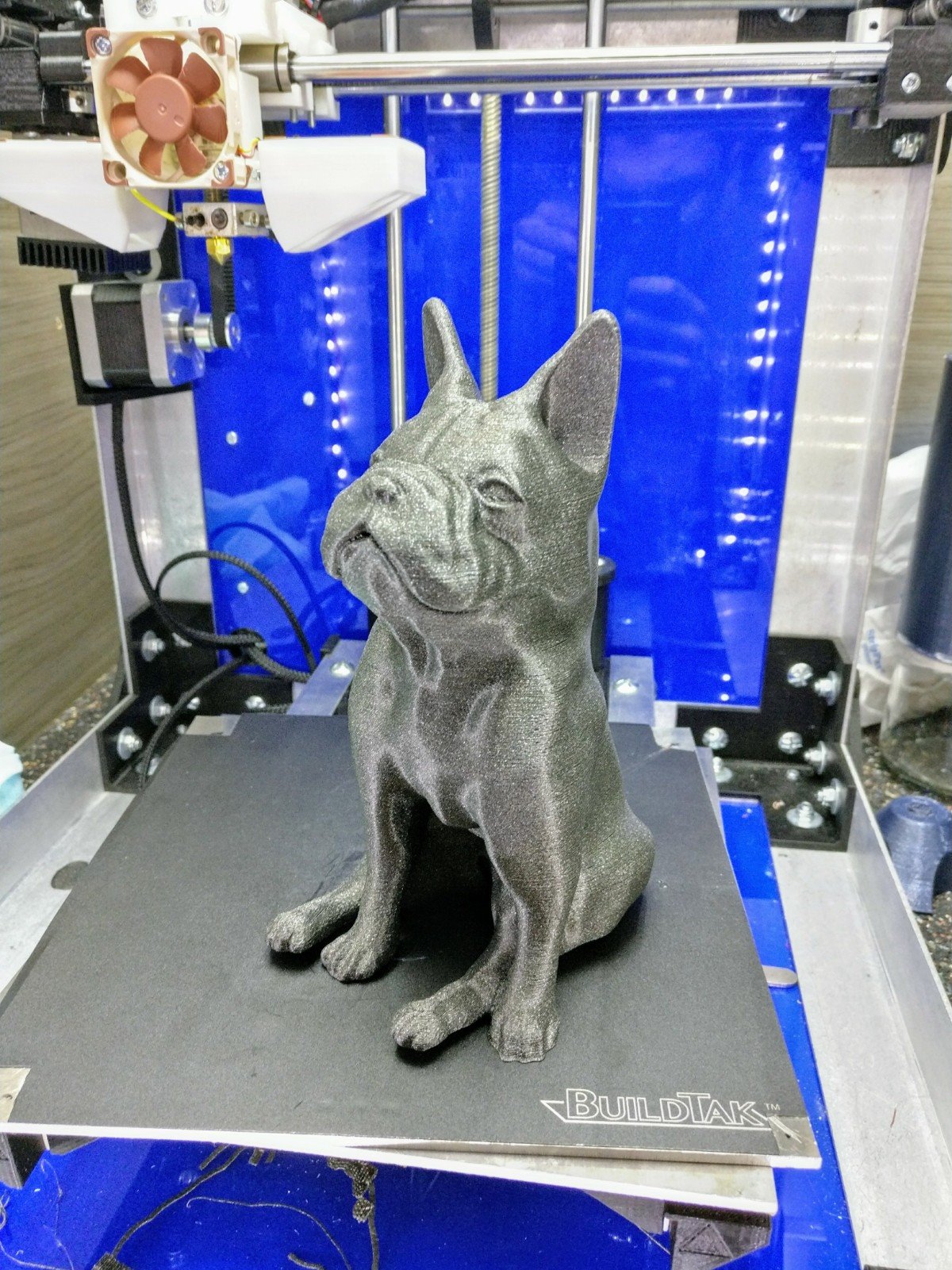

Bonjour à tous, dite j'ai un bruit bizarre quand je déplace mon plateau voir la VIDEO . Je sais pas d'ou ça viens, une fois j'avais tout resserré les vis au niveau du plateau et le bruit est apparu, du coup aujourd'hui j'ai tout démonté, et resserré modérément mais le bruit est toujours la.
Bon pour l'instant ça pas l'air de modifier la qualité des impressions vue mon bulldog, mais bon ça m’inquiète.
merci d'avance

Plusieurs solutions :
1  - lubrification avec graisse blanche
2 - Reprendre le réglage du coupleur
3 - baisser un poil la puissance du stepper moteur Z (genre 1/10 de tour vers la gauche) - A faire imprimante non alimenté.
ok ça marche je vais tester tout ça
edit:
Bon j'ai fait les 3 actions et le bruit est redevenu normal.
Merci bien ;)
