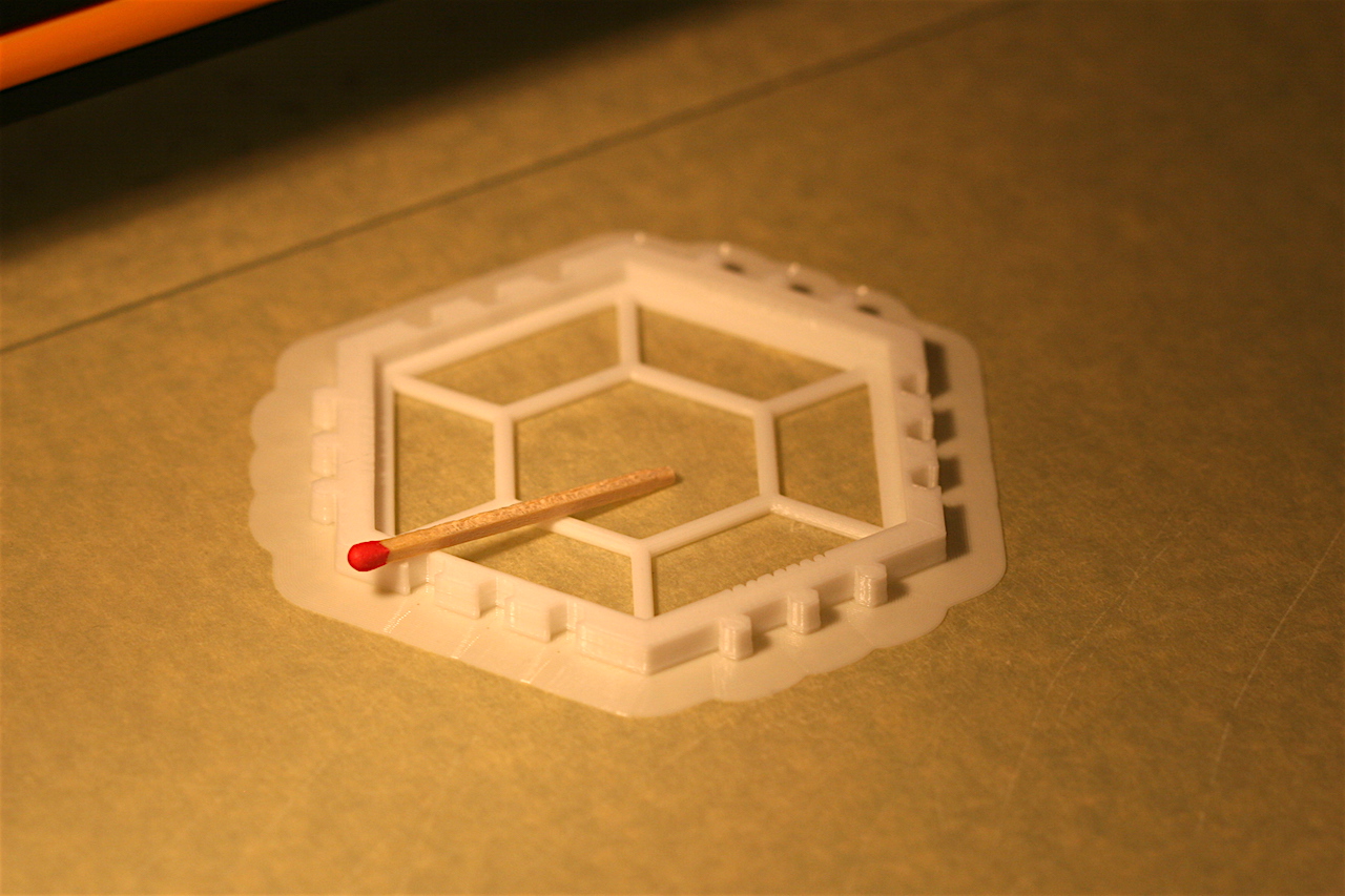

PrintOlivier Posté(e) Mai 25, 2017 Auteur Posté(e) Mai 25, 2017 Il y a 3 heures, Harleyme a dit : Bienvenue Olivier, la cnc c'est une bonne base, la grosse différence c'est la fixation de la pièce que tu crées, avec l'imprimante 3d c'est un peu plus compliqué.? Effectivement, à la lecture des nombreux postes, on s’aperçoit que l’accroche de la première couche n’est pas toujours évidente. Pour ma part, j’ai suivi à la lettre, les explications données dans les vidéos de SAN TUBE sur Youtube aussi bien pour le montage et le réglage de la machine que pour l’impression. L’accroche du PLA est parfaite (pour l’instant après 2 impressions seulement !). Juste un peu de colle en tube étalée à la spatule sur le ruban adhésif de la plaque de verre (plateau chauffant à 50°). Le décollement à la spatule se fait également sans forcer. Peut être la chance du débutant ? ?
Harleyme Posté(e) Mai 25, 2017 Posté(e) Mai 25, 2017 Non juste tu as suivi les bonne explication, est avec le radeau c'est plus simple. Là où les problèmes commencent c'est avec l'ABS.
