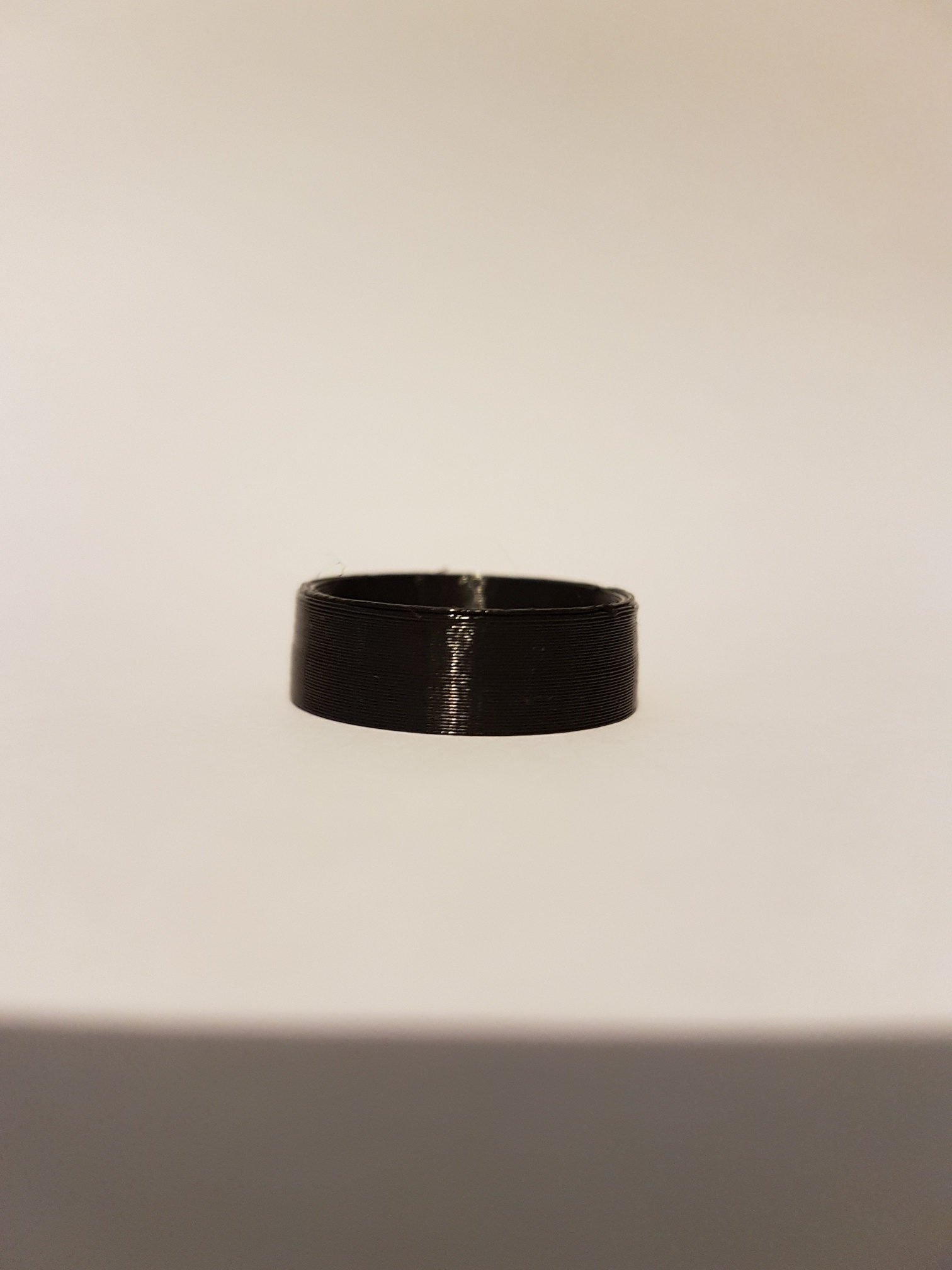

lanfuste Posté(e) Mai 27, 2017 Posté(e) Mai 27, 2017 Hello. Je suis en train de faire des anneaux pour la bague mood's de ma femme ( un anneau tout simple) et bizarrement le résultat donne des diamètres décalés sur la haut.....
lanfuste Posté(e) Mai 27, 2017 Auteur Posté(e) Mai 27, 2017 (modifié) Ca me donne un cône de 0.8mm de dit en dia. ( le plus petit étant au début de l'impression Modifié (le) Mai 27, 2017 par lanfuste Mot faux
Harleyme Posté(e) Mai 30, 2017 Posté(e) Mai 30, 2017 (modifié) Plus large en haut ou en bas? Modifié (le) Mai 30, 2017 par Harleyme
Harleyme Posté(e) Mai 30, 2017 Posté(e) Mai 30, 2017 Pardon j'étais pas réveillée ce matin, tu nous parle du diamètre intérieur ou extérieur ? Si le diamètre intérieur est plus faible en bas c'est peut être que tu écrases un peu trop.
lanfuste Posté(e) Mai 30, 2017 Auteur Posté(e) Mai 30, 2017 Non non ça fait un peu comme un cône.. .. Donc intérieur et extérieur.. .
kropernic Posté(e) Mai 30, 2017 Posté(e) Mai 30, 2017 (modifié) On ne sait jamais... T'es sûr que cet effet conique n'est pas déjà présent dans le fichier stl ? Pcq sinon, on peut chercher longtemps ^^ Modifié (le) Mai 30, 2017 par kropernic
lanfuste Posté(e) Mai 30, 2017 Auteur Posté(e) Mai 30, 2017 Non non J ai fais le dessin moi même.. ..... un anneau avec deux diamètres et un hauteur. Plus bete que ca......
Harleyme Posté(e) Mai 30, 2017 Posté(e) Mai 30, 2017 Moi la je sèche, surtout que tu annonces une différence sur le rayon égal au diamètre de la buse.
kropernic Posté(e) Mai 30, 2017 Posté(e) Mai 30, 2017 (modifié) Pareil... En plus c'est plus large en haut... Ca aurait été l'inverse qu'on aurait encore pu imaginer une première couche trop écrasée mais là... Peut-être essayer de voir dans le gcode directement si on retrouve aussi ce décalage... Modifié (le) Mai 30, 2017 par kropernic
goldo38 Posté(e) Juillet 2, 2017 Posté(e) Juillet 2, 2017 J'ai eu le meme probleme , les voltages de mes moteurs s'étaient décalés , j'ai tout remis a 1v et plus de décallage du tout
