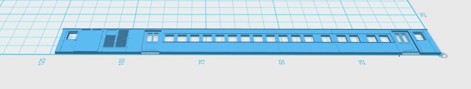

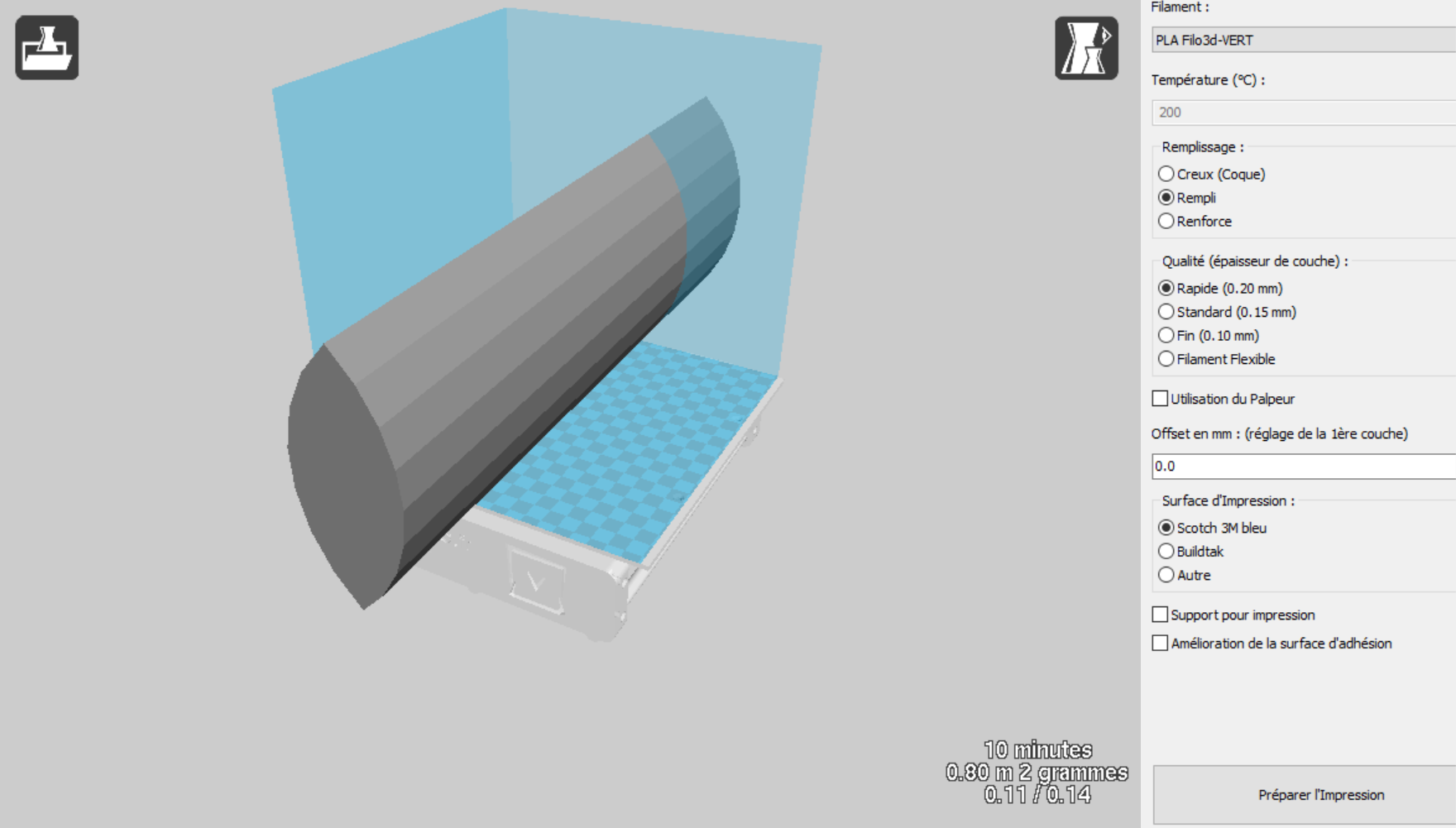

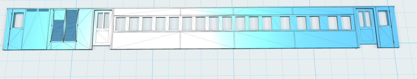

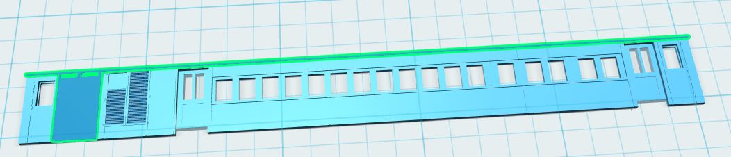

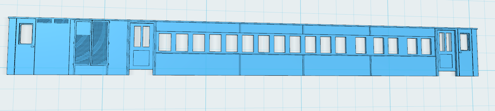

J'ai un gros soucis, quand j'ouvre mon fichier STL dans cura, j'ai tout à fait autre chose que le dessin de dépard.
-sur la première photo, le fichier tel quel quand je l'ouvre sur 123Dprob1.thumb.PNG.04baced616a2b3cf9db1b278cd1ac191.PNG

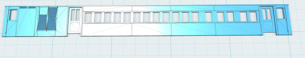

-deuxième photo, quand j'ouvre le fichier stl avec 123Dprob2.thumb.PNG.9dfb53c1c340d8ea74993f63b220f0c1.PNG

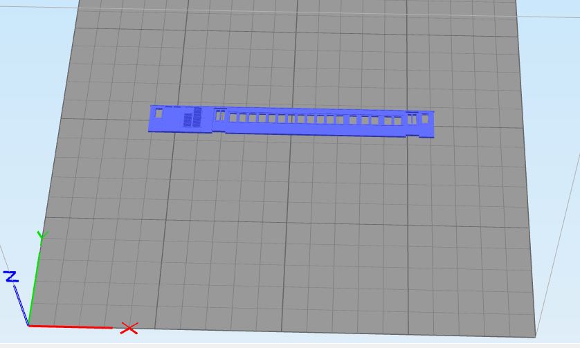

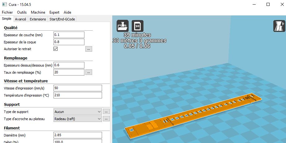

-troisième image, quant j'ouvre le stl avec cura prob3.thumb.PNG.a350cc3be1fc42ce849b41a470f14de3.PNG
je précise que j'ai tenté plusieurs solution,
-réenrégistrer avec des noms différent
-ouvrir d'autres fichiers déjà imprimé, et ils fonctionnent tous convenablement
-désinstaler et réinstalé cura by dagoma
et maintenant je suis perdu

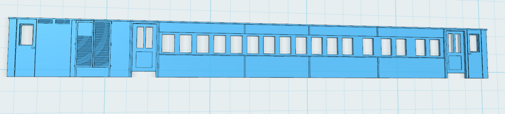

C'est clair que sans le(s) fichier(s) source(s) on ne peut pas dire grand chose 9_9

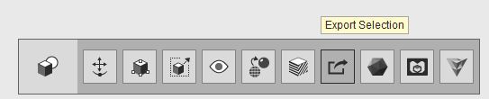

Il y a des petites particularités dans l'export STL de 123D, comment procèdes tu ? (copie d'ecran)
Et le compte rendu des consos pour un biniou qui dépasse visuellement, à priori, la taille du plateau....me semble très exotique  ;)

pour l'enréristrer en stl, je vais dans "export as 3D" puis STL
et ça a toujours bien fonctionné

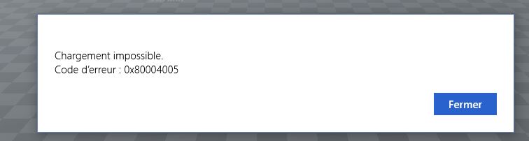

3 builder n'en veux pas non plus
Fait péter le fichier source 123D ;)

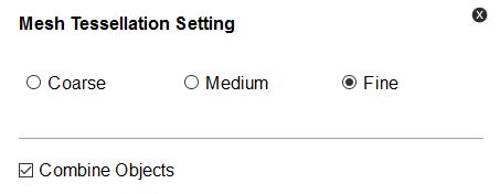

J'ai importé le coupable dans 123D et je l'ai re exporter, sans y toucher, en passant par cette option.
ATTENTION cette option n'exporte que les éléments sélectionnés ou mergés et par defaut propose le format natif 123D
Pour l'export de pièces complètes avec l'option que tu as utilisé
ne pas oublier de cocher [Combine Objects]
Sinon il n'exporte que le "morceau" sélectionné
Par exemple le panneau à gauche dans la vue ci dessous
